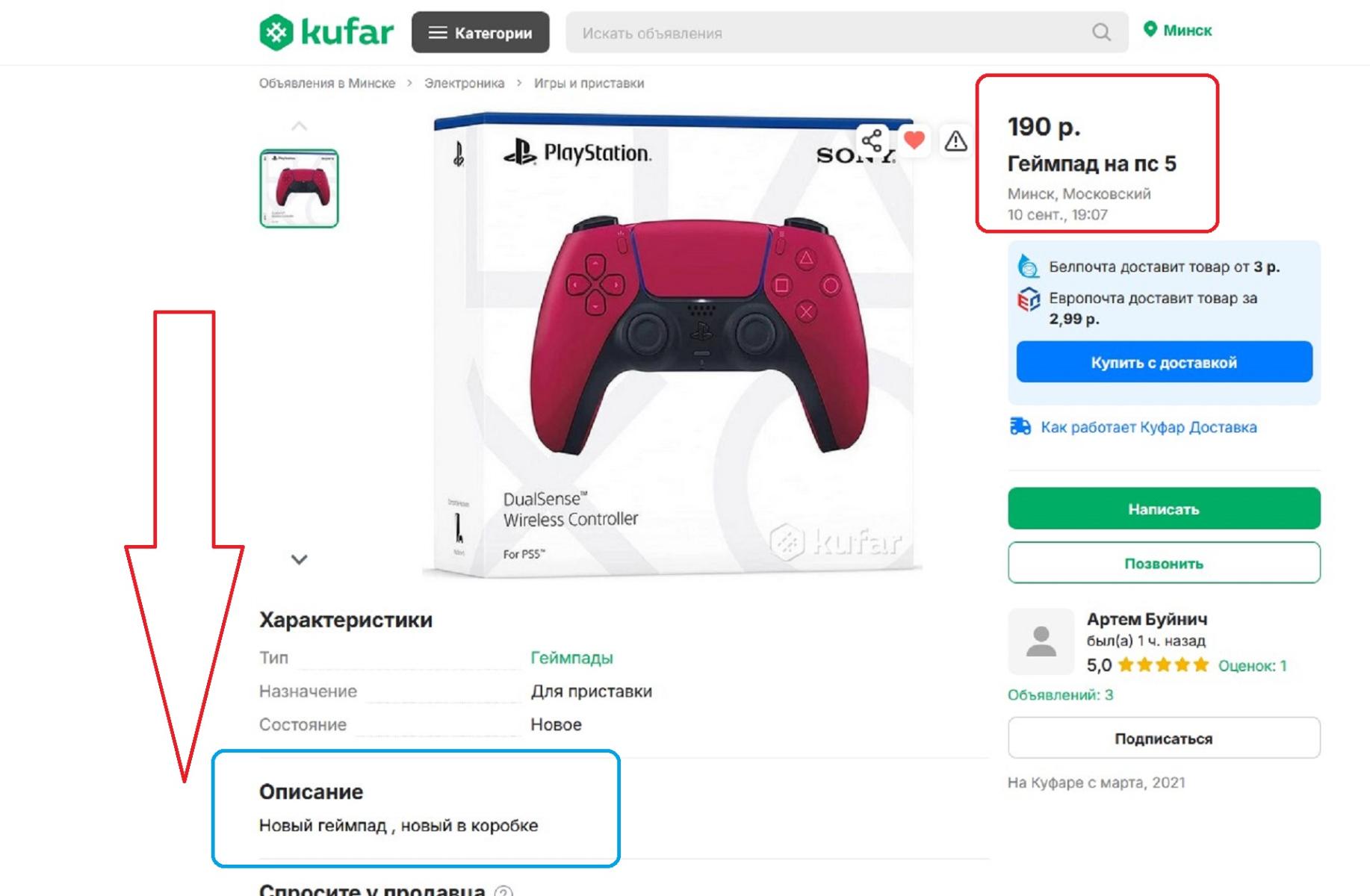

В данном объявлении человек честно указал, что он продает копию и поставил цену соответствующую китайскому образцу. Но честных продавцов в последнее время очень мало.
А это типичное предложение большинства других продавцов. Мало того, что нет фото, но и ревизия/модель отсутствуют. Технически, если возникнут вопросы с возвратом, то в объявлении нет "обмана", а то что покупатель не уточнил нюансы - сам дурак.
В Беларуси оригинал стоит около 220-240 рублей.

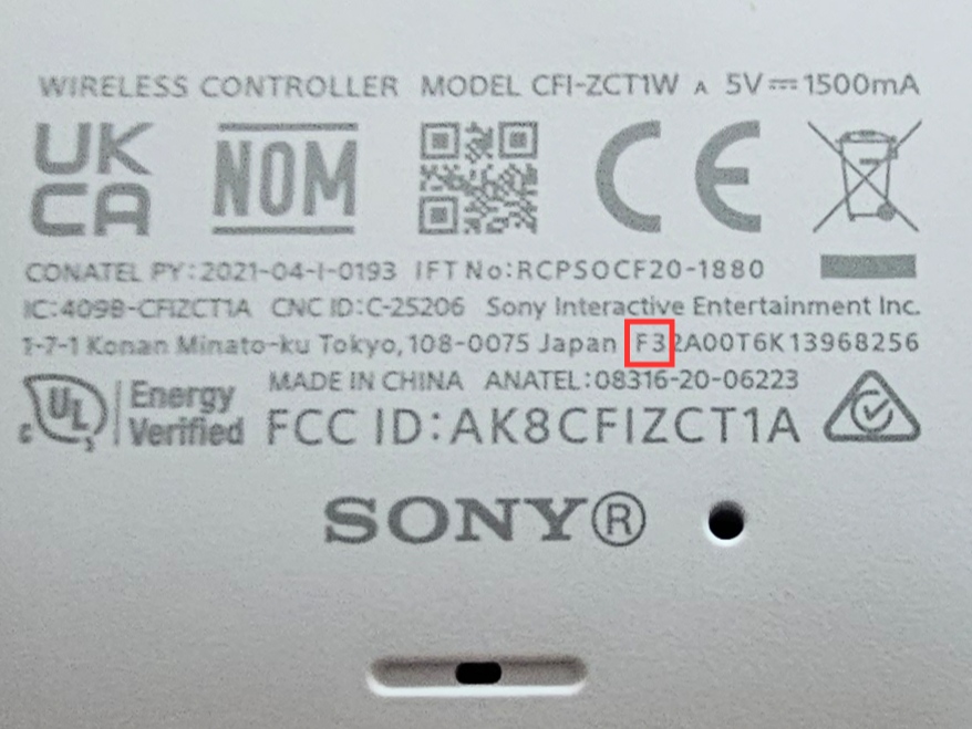

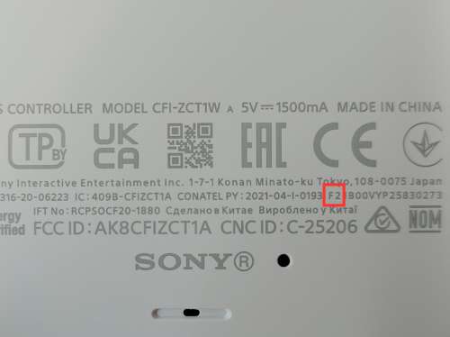

Данную операцию возможно произвести исключительно по надписям на задней крышке геймпада. Других вариантов не существует. Тут стоит уточнить, что маркировка и служебная информация на задней крышке отличается у разных моделей. Для слепых и калек рекомендуется использовать телефон с камерой и включенным зумом хотя бы x3. Мелкий шрифт и плохое освещение мешают быстрой ориентации в пространстве и чтению надписей.
CFI-ZCT1W - самый распространенный вариант.
В индексе модели с самым большим рядом цифр и букв подряд, зашифрована ревизия. Вторая цифра и есть нужная нам информация.

Вторая ревизия:
Третья ревизия:

Помимо индекса модели есть ID номер (только в Европейках). Последняя строчка FCC ID. Последние несколько символов делают подсказку на возможную ревизию:
- CT1 - первая самая плохая;
- CT1A - приемлемые вторая и третья (у них стик не дрифтит, проблемы только с курками);
- CT1B - нормальная четвертая;

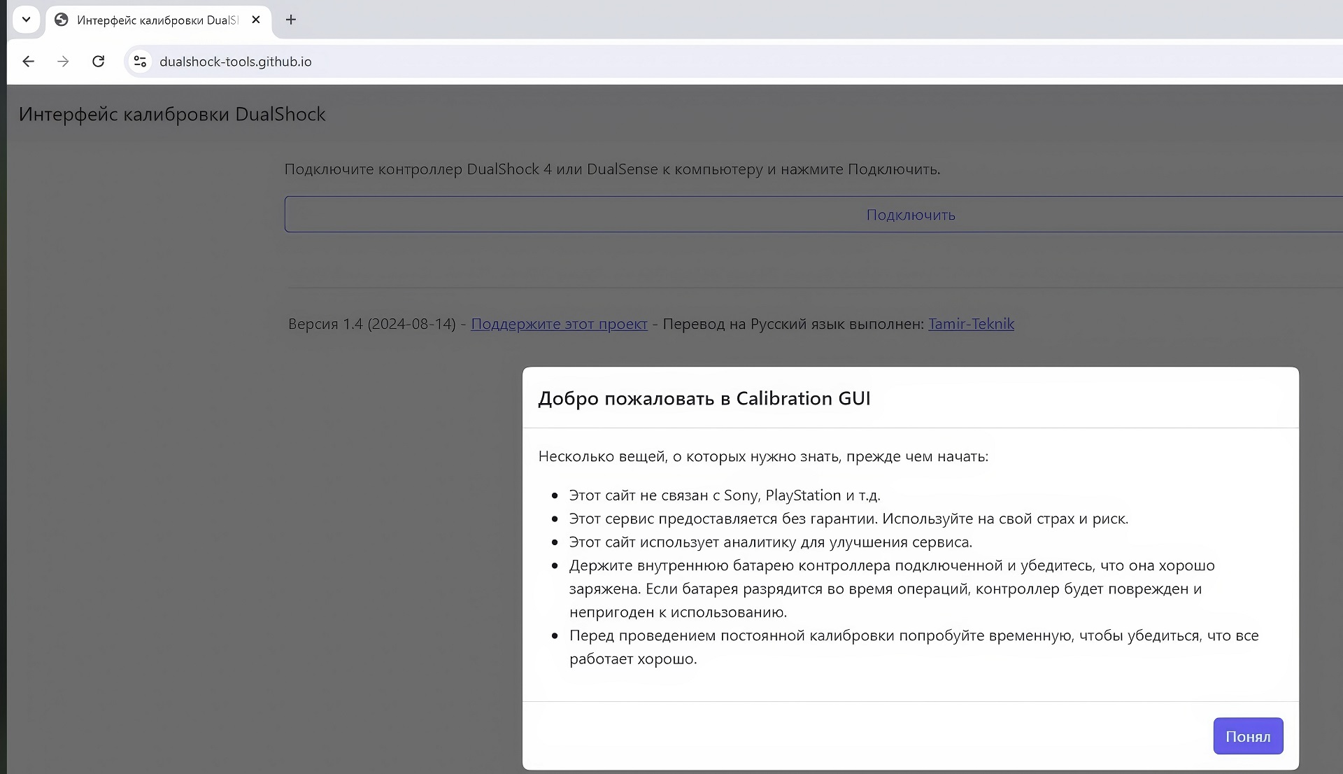

Онлайн утилита для калибровки
При подключении устройства к персональному компьютеру, вы можете обратиться к неофициальному ресурсу. Сайт автоматически определить устройство и его ревизию.
