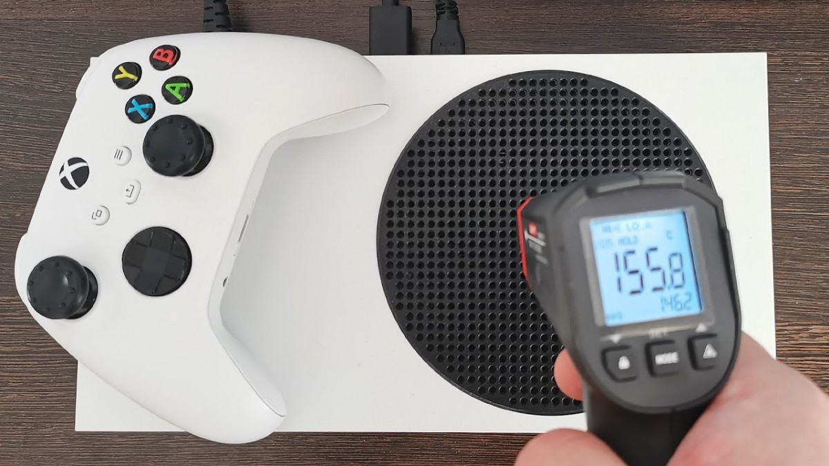

Защита внутренностей от окружающей среды - пыль, песок, жидкости, мелкие вещи не могут попасть внутрь устройства и повредить его начинку. При переноске в кармане, сумке или рюкзаке всегда есть риск попадания внутрь мелких частиц с электропроводностью и замыкание цепей. Конденсат или влажный воздух "склеивает" пыль и создает токопроводящие дорожки. Не сразу, а с течением месяцев. А знаете, что есть у Xbox series S? ОГРОМНЕЙШАЯ вентиляционная решетка, через которую внутрь устройства может попасть что угодно. У вас в рюкзаке полно мелкого песка, который как образив будет стачивать вентилятор. Достаточно пары песчинок, чтобы кулер вышел из строя после пары месяцев использования. Существуют "чехлы для переноски", но они есть далеко ни у каждого и с таким подходом любая консоль может стать мобильной, ибо размер нивелируется.
Массивная система охлаждения - при тряске в пути на консоль и ее внутренности действуют разнонаправленные силы, и массивная система охлаждения "разбалтывается" создавая микротрещины. Ни у одного ноутбука нет такой системы охлаждения с настолько сильно разнесенными центрами тяжести. Думаю, все слышали, что в персональных компьютерах, при их перевозе, рекомендуется снимать охлаждение, чтобы не повредить материнку. Для понимания, поймал момент с распаковкой от Ремонтяша персонального компьютера (таймкод 7:00). Отвалилась "Башня" при перевозке. И это не единичный случай. А при постоянном таскании - проблема с массивным охлаждение может оказаться существенной.
