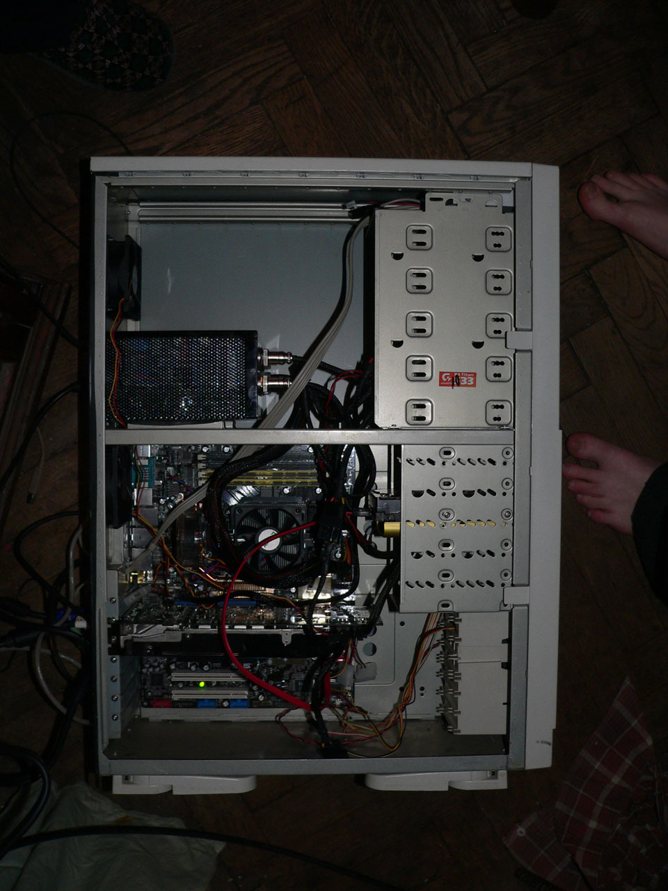

, а из 3-х решил соорудить охлаждение для модулей памяти.
В систему поставил 4 планки DDR2 pc6400 patriot psd22g8002 2048Mb, маркировка чипов pm1288d2bu-25 0809ac0606 , на планках по 8 чипов с каждой стороны, проблемы с ЦП - см далее,напряжение 1.8, в polaris -е ., в биосе мб (1503 от 11 07) увидел замечательную картину - установлено 8 с чем-то а используется только 7.2 соответственно в ХП64 и лин показывало только около 7ГБ, перешил биос на 1802 (4 08 ) теперь и в биосе и под ОС нормально определяет-использует весь обьем.
Насколько они греются- незнаю - моя фраза "тепло" или "горячо" ничего не скажет, допустим в детстве я жало паяльника рукой чистил - ведь и по углям можно ходить... , и еще - при открытом (задняя боковая, "за материнкой") корпусе - относительно легкодоступен верхний модуль - "bank B2" соотвественно он холодный - а снимать лицевую стенку из-за вентиляторов несколько влом. Сначала собирался делать разборную конструкцию -
(кликните по картинке для увеличения)
ram cooler
- 2 планки текстолита снизу, две сверху вентиляторов, весь бутерброд стянут винтами, на модули цепляется проволочными скобами. По ряду причин - например одну планку я неделю выпиливал лобзиком махнул рукой и решился на более кардинальный шаг: 3х5мм вентилятора склеиваются клеем для пластика (корпуса "поплыли" от растворителя в клее, что-то вроде прозрачного автогерметика DoneDeal) , а собственно на модули памяти планирую "посадить" склейку на термоклей - матовые полиэтиленовые карадаши, расплавляется как специальным пистолетом, так и обычным паяльником - единственно - сомнения - если память будет грется (а на материнке она над ЦП, и кулер ЦП дует на нее) то термоклей может размягчиться и вся фигня отвалится, с другой стороны- крепление "аккуратно-надежное" если не отвалится, а память заглючит, то термоклей можно аккуратно оторвать, не лишаясь гарантии - жирные следы от полиэтилена можно стереть одеколоном.
Результат:
склейка 3х5 кулеров для планок памяти
охлаждение памяти - это просто
3х 5х5 вентилятора
По 3-х дневной эксплуатации - стало меньше вылетов MAX9 с VRay 1.5 (x64)
- видимо какие-то модули (которые ближе к ЦП) все-таки нагревались.
