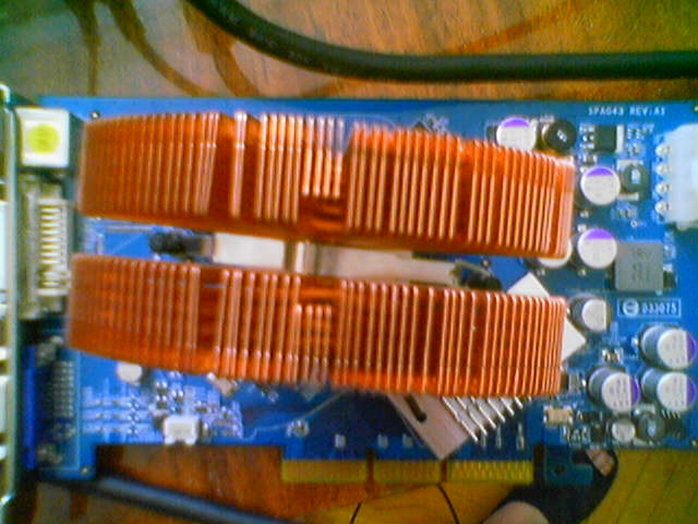

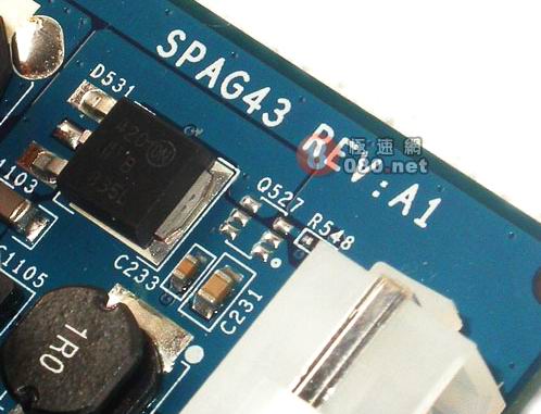

<br/>У Sparkle 6600GT SPAG43 REV.A1 измененный дизайн платы и обычный карандашный вольтмод ей не подходит.
<br/>Вот сама карта
Вот сама карта
(Увеличить картинку 45 KБ)
Т.к со стандартным охлаждением карта греется до 90С, то просто необходимо сменить охлаждение на ... это выбирать Вам.

Сейчас у меня стоит Zalman CNPS 3100(не лучшее решение ,но со своими обязанностями справляется
(Увеличить картинку 63 KБ)

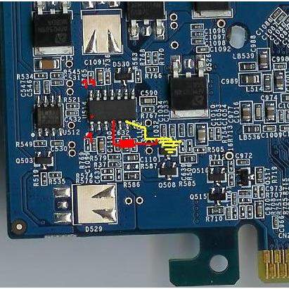

Находим микросхему APW7063* (U514) и припаиваем переменный резистор между 4 и 6 ногой (20кОм)
(Увеличить картинку)

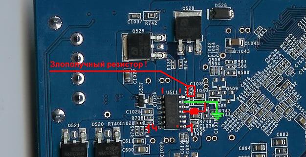

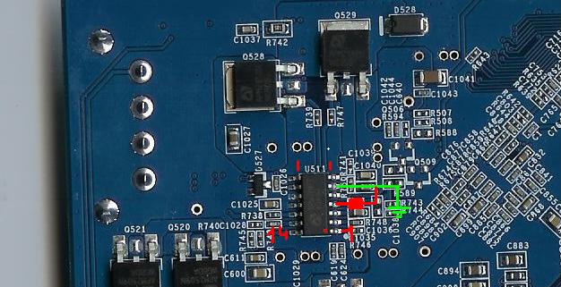

Далее находим микросхему APW7063* (U511)
И также припаиваем переменный резистор между 4 и 6 ногой (20кОм).
Далее уменьшаем сопротивление путем поворачивания "ручки" резистора по часовой стрелке (до характерного щелчка

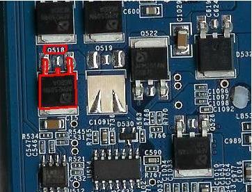

Контролировать напряжение можно на стабилизаторе U518.
Если у Вас возникла проблема с преодолением определенной частоты - монитор выключается, то "просто" перепаяйте резистор (с 800 ОМ на 1кОМ) рядом с микросхемой APW7063 подключенный к 7 выводу, как показано на рисунке.
