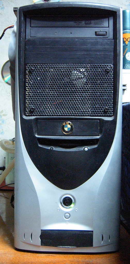

<br/><br/>А вот лицевая панель системника –
<br/><br/><img src="//st.overclockers.ru/legacy/v1/94463.jpg" border="1" vspace="3">
<br/>Лицевая панель<br/><br/>Серебристый и чёрный цвета – покрашено с баллончика. Значок BMW оторван с приборной панели одноимённого автомобиля. Вместо двух нижних лотков для дисковода – решётка с вентилятором выдувающим воздух из системника, кроме того за решёткой находятся харды вентилируемые этим потоком....
Лицевая панель
Лицевая панель
