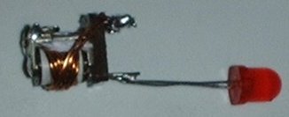

Разбираю первое, что подвернулось (РЭС10) - зазор мал, но доматать токовую обмотку можно.
Зазор между фторопластовым покрытием обмотки и магнитопроводом маленький, придется его немного умять, только без фанатизма - обмотка намотана очень тонким проводом.
Перед намоткой токовой обмотки я изолировал магнитопровод двумя стоями бумаги, и это было ошибкой - при продевании провода бумага мнется и рвется. Лучше использовать не бумагу, а тонкий пластик (не скотч).
Параметры токовой обмотки зависят от требуемого тока. У меня был водонагреватель (электрочайник примерно то же), значит 10А.
В такую мизерную щель провод толще 0.8 мм не впихнешь, поэтому пришлось мотать им, в два провода. Всего вышло 5 витков.
После намотки следует припаять подвижный механизм реле в замкнутое состояние, что увеличит индуктивность полученной катушки (иначе его явно не будеть хватать).
Чем еще понравилось это реле - в ней удобно закрепить токовую обмотку - припаивается к двум выводам, противоположным от выводов обмотки. Средний вывод не нужен, его можно удалить.
У меня вышло вот что:
Не пугайтесь, светодиод диаметром 10 мм.
У меня использовано реле РЭС10, паспорт РС4.524.308 - сопротивление обмотки 123 Ом. Не самый удачный вариант, бывают модели с большим сопротивлением - .300, .301, .305, что облегчает наматывание токовой обмотки - придется мотать меньшее количество витков.

Проверка на электрочайнике показала работоспособность решения, нагрев обмотки небольшой.
