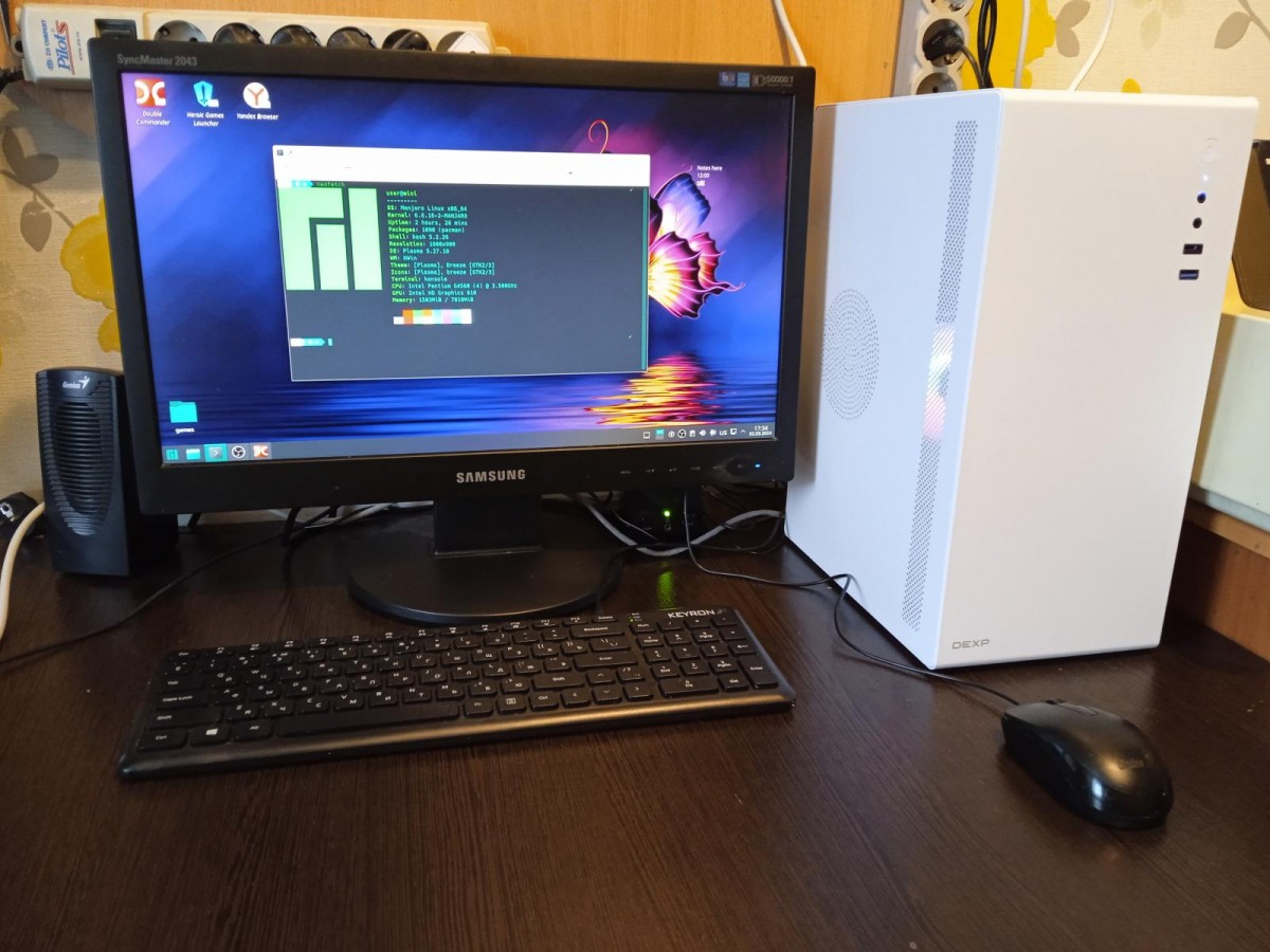

В итоге получился системный эдакий бомж-пк стоимостью около 10000 рублей, компактный и пригодный для стареньких игр. Я его задвинул почти вровень с монитором, так что на столе он не мешается. Конечно скорее всего можно запустить на нём и более современные тайтлы, порезав графику или вообще используя «картофельный» режим (может в другой статье), но это не цель данной сборки. Главное – это комфортное и тихое рабочее место.
