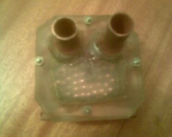

Для этого мне понадобилась Даная выше медная пластина, в которой я просверлил четыре дырки для болтов, которые фиксируют верх ватера и четыре для крепления.
(кликните по картинке для увеличения)
С акрила вырезал и приклеил остальную часть ватера, а на медной пластине внутри насверлил дырок по 2мм. в глубь типа как штырьковая поверхность, а после зажал жестко на болты.
Как ватер немного подсох я вырезал из меди два штуцера и вклеил их.

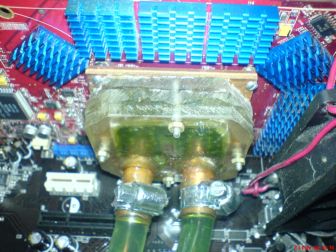

А на следующий день все это дело прикрутил на видео.
Вот так и выглядит новый ватер.

И так после 6 проходов 3DMark06 на стандартных настройках марка температура ядра видео не превышала 73 градуса, а в покое не превышала 44.
Так что ватер на супер не тянит явно но учитывая цену которую я на него потратил а это 3 у.е. можно и смериться , как для начинающего оверклокера.
В принципе если ставить такой ватерблок на видеокарту класса Nvidia 7600GT то с разгоном того же чипа, думаю температура в пике не будет больше чем +50 градусов.
А вот Залман конечно есть залман, температура видеочипа в покое составляет 36 градусов, а в нагрузке не превышает 58 градусов.
Вот такой результат тестирования, так что лучше подумайте прежде каких то действий с самоделкой.
Конечно я уверен что сказывается тонкое основание ватера да и внутри не помешало бы чтоб контактирующая часть ватера была бы на пример: штырьковая или с ромбиками тога результат мог бы быть и получше ну а пока ограничусь тем что имею.
До недавнего времени на видеокарте у меня стоял Zalman WB-2 ватер, который очень хорошо справлялся с температурой горячего R580. А на днях выпала возможность приобрести у знакомого кусок медной пластины - за 1у.е. из которой я намерялся делать ватер на видео. Просто стало интересно, как поведет себя медная пластина размером 6х6см. и толщиной основания 4мм. в охлаждении видео чипа . В основном из тех ватеров на видео что я видел в продажи толком мне не совсем нравились из за дюралевых оснований и простоты конструкции, а с медной подошвой в отличии от дюралевых прилично стоят, что за те же деньги можно у токаря два таких вырезать. И тут стал вопрос, а что выиграет самоделка или Залман? Ну и тут я конечно же начал делать ватерблок !
