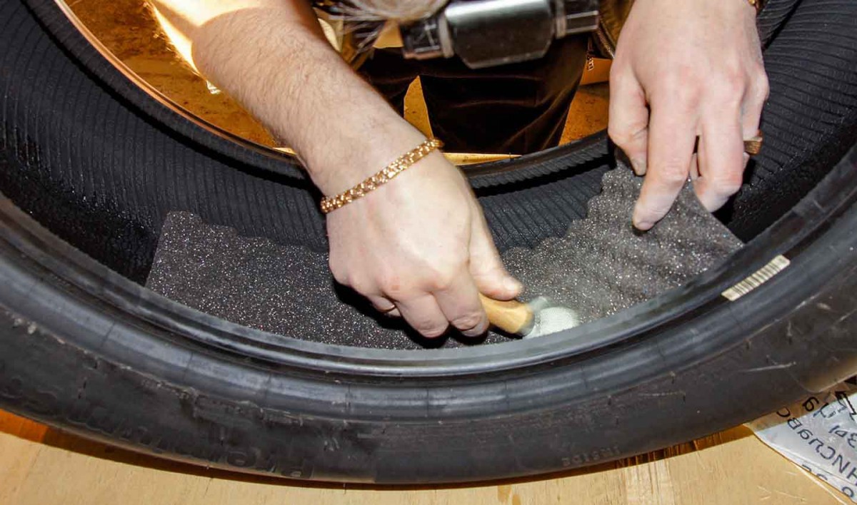

Процесс шумоизоляции шин
Процесс создания шумоизоляции шин включает несколько этапов:
- Подготовка: Шина тщательно очищается от всех загрязнений и обезжиривается для обеспечения лучшей адгезии материала.
- Нанесение: Шумоизоляционный материал равномерно распределяется по внутренней поверхности шины. Равномерность крайне важна для сохранения баланса колеса.
- Сушка: Клеевой состав, удерживающий изоляционный материал, должен полностью высохнуть.
- Монтаж: После высыхания клея шина устанавливается на диск обычным способом.

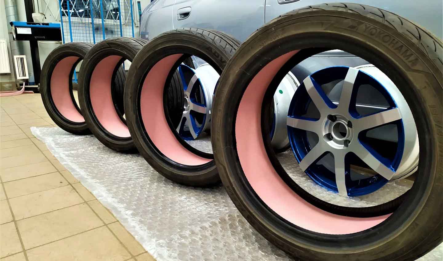

Как отличить шины с шумоизоляцией?
Визуально отличить шины с шумоизоляцией можно по наличию широкой полосы белого цвета, напоминающей поролон, на внутренней поверхности шины. При покупке онлайн следует обращать внимание на специальную маркировку в описании товара. Разные производители могут использовать различные обозначения для шумоизолированных шин, поэтому важно внимательно изучать характеристики продукта.
