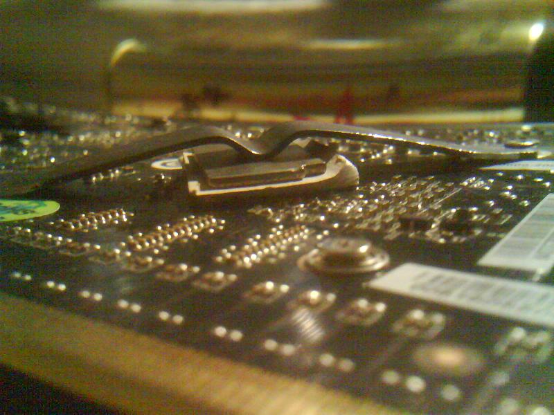

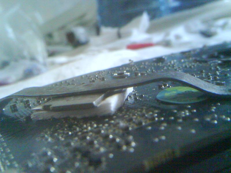

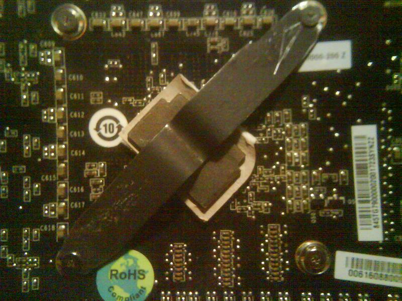

была какая-то затвердевшая фигня. родная паста была удалена с ГПУ (хоть я и
знаю что она достаточно эфективна, но толстый слой мне не нравился), взамен
была нанесена КПТ-8 и добавлен бакплате, сделаный из скобки для
консервирующих крышек
GPU1
GPU0
чесно говоря без бакплате не проверял температурный режим, но после того
как я снял плату чтобы посмотреть как ГПУ прижался и какой там отпечаток, я
был в акуе, вместо толстого слоя, как то было с родной пастой, я увидел
тончайший слой КПТ-8, её почти не было между ГПУ и радиатором. думаю не
нужно быть семи пядей во лбу чтобы понять что теплопередача улучшилась в
разы. к сожалению со старым термоинтерфейсом сравнить не могу, ибо не
запускал с ним. но теперь температура при кранчинге на частоте 400/1700/1000
не превышает 65*С в корпусе и 55*С в не корпуса, при комнатной около 25*С.

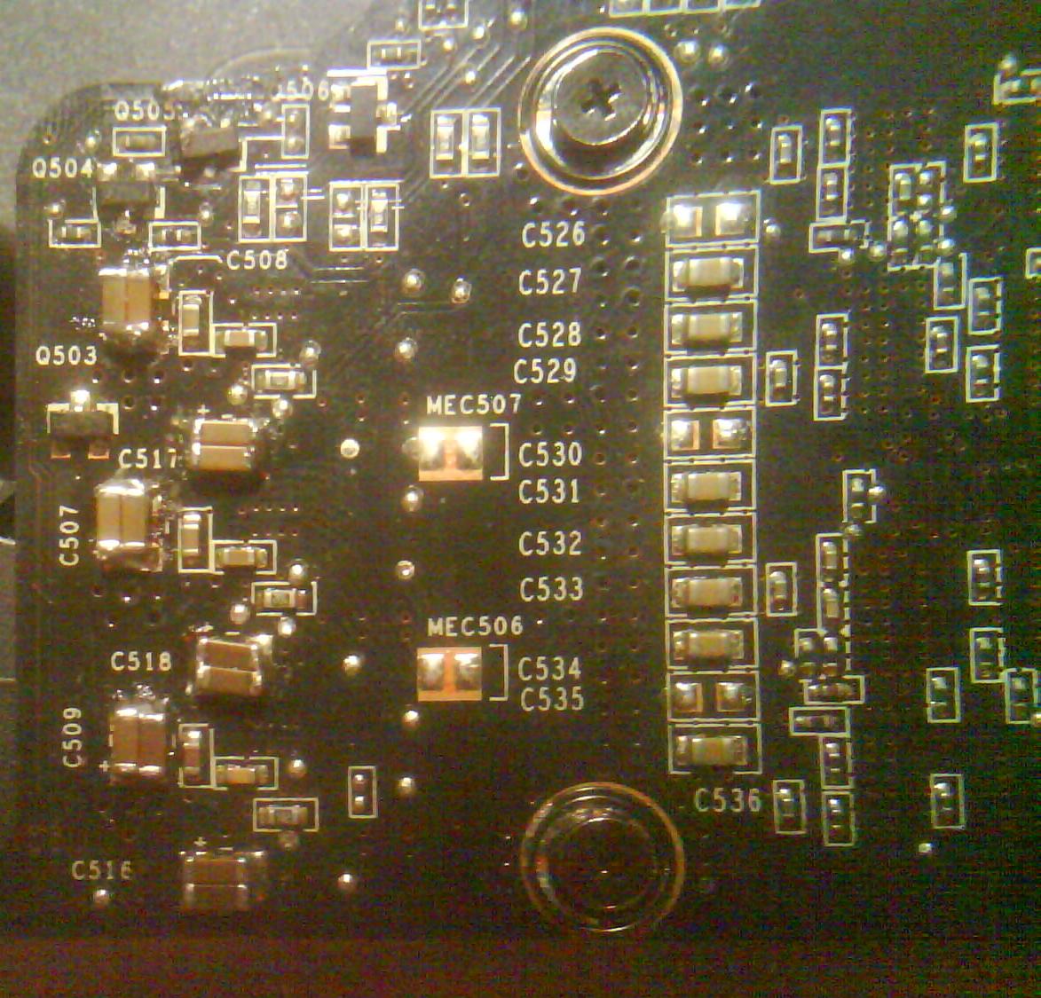

приехала она ко мне с напрягами 1,15В). также последовали первые шаги cap-mod'a.

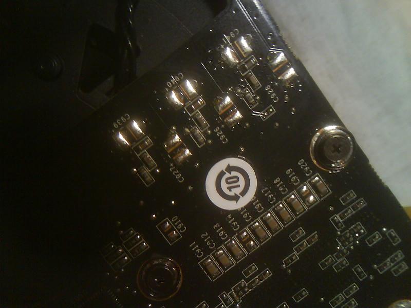

вот так было (на примере GPU0, который я не трогаю ибо он мёртвый)
и как стало (GPU1 рабочий)
ну ещё внутри было добавлено не меньше, сфоткать забыл
