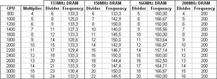

Для обеспечения нормальной работы с различными типами памяти, процессоры AMD64 поддерживают целый спектр делителей. Какие именно делители поддерживаются процессорами - без труда можно найти в Интернете.
Как вариант приведу здесь табличку:
(кликните по картинке для увеличения)
Множители процессоров AMD64
Здесь важно понимать один момент работы делителей. Поясню на примере.
Предположим у вас есть Athlon 64 3200+. Его штатный множитель - 10.
Этому множителю соответствуют делители указанные в седьмой строке сверху приведенной таблицы.

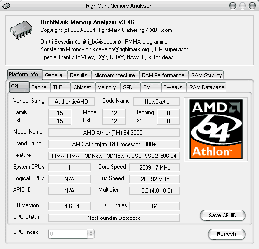

Первый тест. Частота шины 200 Мгц, частота НТТ - 200 Х 4 (800 Мгц), частота частота работы процессора - 2 Ггц, частота работы памяти - 200 Мгц (режим 200 Мгц, делитель 1/10)
Общая информация:
НТТ 200 Мгц, множитель процессора 10, тактовая частота 2ГГц.

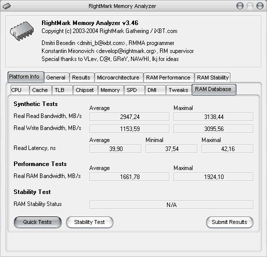

Производительность подсистемы памяти:
Частота шины 200 Мгц, НТТ -1000 (200х5), памяти - 200 Мгц, производительность системы памяти

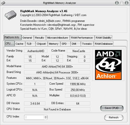

Третий и последний тест, в котором показаны смена множителя процессора и делителей памяти.
Частота шины 250 Мгц, частота НТТ - 250 Х 4 (1000 Мгц), частота частота работы процессора - 2 Ггц (250 х 8 ), частота работы памяти - 250 Мгц (режим работы 200 мгц, делитель - 1/8 ).
Общая информация:
Частота НТТ 250 Мгц, частота работы памяти 250 Мгц, общая информция

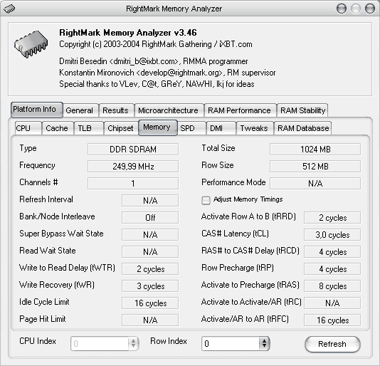

Режимы работы памяти:
Частота НТТ 250 Мгц, частота работы памяти 250 Мгц, режимы работы памяти

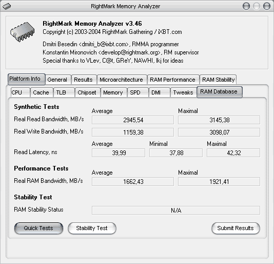

Производительность системы памяти:
Частота НТТ 250 Мгц, частота работы памяти 250 Мгц, производительность системы памяти
Как видите результаты первого и второго теста очень близки, а результаты третьего теста показывают реальный прирост производительности.

Общая информация:
Частота шины 200 Мгц, НТТ -1000 (200х5), памяти - 200 Мгц. Общая информациия
Общая информация:
Надо ли говорить, что теперь эти установки + разгон процессора = штатный режим работы моего компа?
