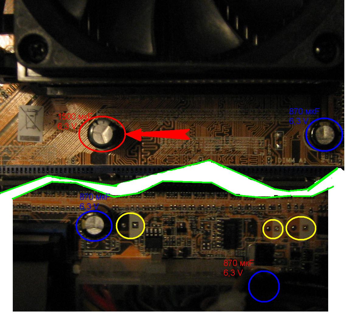

Начитавшись разных статей в т.ч. тов. Shkoder-а и ужаснувшись обилию пустых мест для конденсаторов моей китаезной платы a8v не делюкс и плохим разгоном (по шине 250х9 = 2250[venice 3000+] при 1.6v ) пришел к выводу, что надо делать конденсаторный мод.
<br/>Купил 4-е конденсатора 6,3v по 1500 мкФ и допаял 3-и шт возле процессора (красный цвет на схеме [там реально были дырки])
<br/>
<br/><img src="//st.overclockers.ru/legacy/v1/preview/80904.jpg" border="1" vspace="3">
<br/>(кликните по картинке для увеличения)
<br/>запаял дырки схемы пит. проца<br/><br/>и пока один между памятью и процом (кр. цвет)
<br/>
допаял конденсатор для памяти
синий цвет на схеме обозначает уже существовавшие кондеры,
а желтый , то что предстоит допаять.
В результате разгон стал 300х8 = 2400 при 1.5в , протестирую хорошенько потом дальше погоню.
Вот не знаю допаивать ли кондеры у памяти (желт. цвет), т.к. с памятью проблем никаких (кингстон с чипами кингстон 3-3-3-8 2.6в)
С процессом пайки возникли проблемы:
во-первых плату пришлось все-таки достать из корпуса и снять с нее все элементы (проц память), во-вторых отверстия под кондер не смогли прогреться равномерно паяльником(40 вт 220 в), поэтому аккуратно протыкал их шилом и иглой, а излишки олова , что выдавились из отвертий припаял к ножкам вставленных кондеров с флюсом,И паял ТОЛЬКО ВЫКЛЮЧЕННЫМ ПАЯЛЬНИКОМ!
ВСЕМ СОВЕТУЮ ДОРАБОТАТЬ ХАЛТУРУ БРАТЬЕВ КИТАЕЗ!
