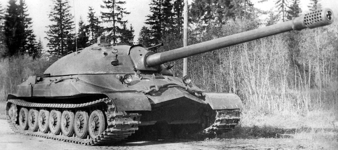

Почему ИС-7 не стал успешным проектом
Для тех, кто интересуется историей советского танкостроения, опытный тяжелый танк ИС-7 (“Объект 260”) стал настоящей легендой. Его выдающиеся характеристики, включая мощную броневую защиту, 130-миллиметровую пушку с автоматизированным заряжанием, современную систему управления огнем и высокую подвижность для своего класса, вызывают восхищение. Однако, несмотря на все эти преимущества, ИС-7 так и не был принят на вооружение советской армии. Вся техническая документация и производственное оборудование, связанные с этой моделью, были отправлены в архив в 1949 году.
В некоторых публикациях утверждается, что ИС-7 был настолько передовым для своего времени, что его просто не смогли использовать. Более реалистичным объяснением того, почему он не был принят на вооружение, является его слишком большая масса (68 тонн). Из-за этого возникли сложности с эвакуацией поврежденных машин, а также с перевозкой их по большинству мостов и железных дорог. Это стало основной причиной отказа от амбициозной советской программы создания тяжелых танков массой более 50 тонн.
Но так ли всё было на самом деле? Разработка “Объекта 260” велась в течение нескольких лет, и после кардинальной переработки конструкции танка в период с 1946 по 1947 год мы имеем фактически новую машину. Работа над проектом ИС-7 проводилась на ЛКЗ и велась в тесной кооперации с ГБТУ, так что потенциальные трудности с доставкой нового тяжёлого танка были заведомо известны всем вовлечённым сторонам и государственным органам ещё до начала испытаний опытных прототипов. Кроме того, военные уже имели опыт эксплуатации тяжелых танков ИС-4, которые производились серийно на Челябинском Кировском Заводе с 1946 года и весили 60 тонн.
