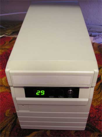

Долго не мог определиться, что использовать в качестве корпуса. Первоначально разыскивал корпус от бесперебойника, но найти таковой не получилось. У местного сисадмина за денежный эквивалент бутылки водки (50рублей) был выменян корпус от «тройки» с внутренностями.
(кликните по картинке для увеличения)
Определившись с высотой, я его укоротил. Получилось вполне симпатично.

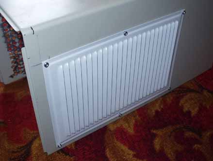

Для поступления и удаления охлаждающего воздуха в боковых стенках просверлен массив отверстий. Они закрыты декоративными решетками. Причем со стороны притока воздуха между решеткой и стенкой проложен слой синтепона чтобы предотвратить забивание пылью радиатора. Размер корпуса 180*210*410 (ширина*высота*длина)

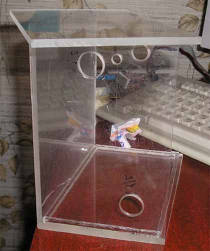

Размеры емкости выбирались по остаточному принципу. В корпусе должно было хватать места для радиатора, кожуха с вентилятором, шлангов. Емкость изготовлена из органического стекла. Заготовки стенок выпиливались на станке с дисковой пилой. Также были отпилены тонкие полоски для вклеивания в места стыков для усиления. Опилки оргстекла собирались для приготовления клея. Для получения клея опилки растворялись в дихлорэтане до образования однородной вязкой массы. Перед склеиванием стыки обезжиривались спиртом. Клей наносился шприцем.
После высыхания клея емкость дополнительно прогревалась в духовке в течении двух часов при температуре 60С для снятия напряжений в клеевых стыках. Объем емкости около 1,2 литра. В стенке имеющей отверстия под штуцера была заранее нарезана резьба. Сверху по периметру нанесен слой герметика. Крышка прикручивается на 6 винтах М4.

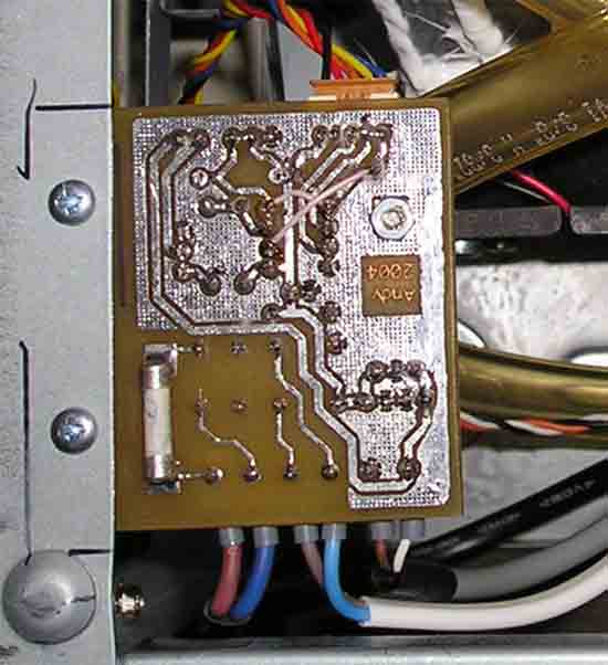

Для индикации температуры охлаждающей жидкости и управления вентилятором был реализован простой контроллер на pic12f675. Схема на файловой страничке (формат ACCEL 15). Светодиодный индикатор, использовавшийся в корпусе для индикации рабочей частоты, применен для отображения температуры охлаждающей жидкости. Вентилятор включается при достижении температуры воды 36С. Гистерезис включения/выключения 1 градус.
