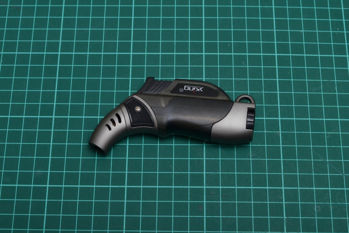

Я решил паять серебро серебряным припоем ПСр 72, но оказалось есть нюанс - температуры обычного паяльника для этого не хватает. Ок, а чем же пользуются ювелиры? Оказалось бензиновой горелкой, покупать, которую в мои планы не входило из-за ее цены. Альтернативой послужила дешевая газовая горелка. По сути это типа турбированной зажигалки, которая обошлась мне в 350 рублей (около 4$).

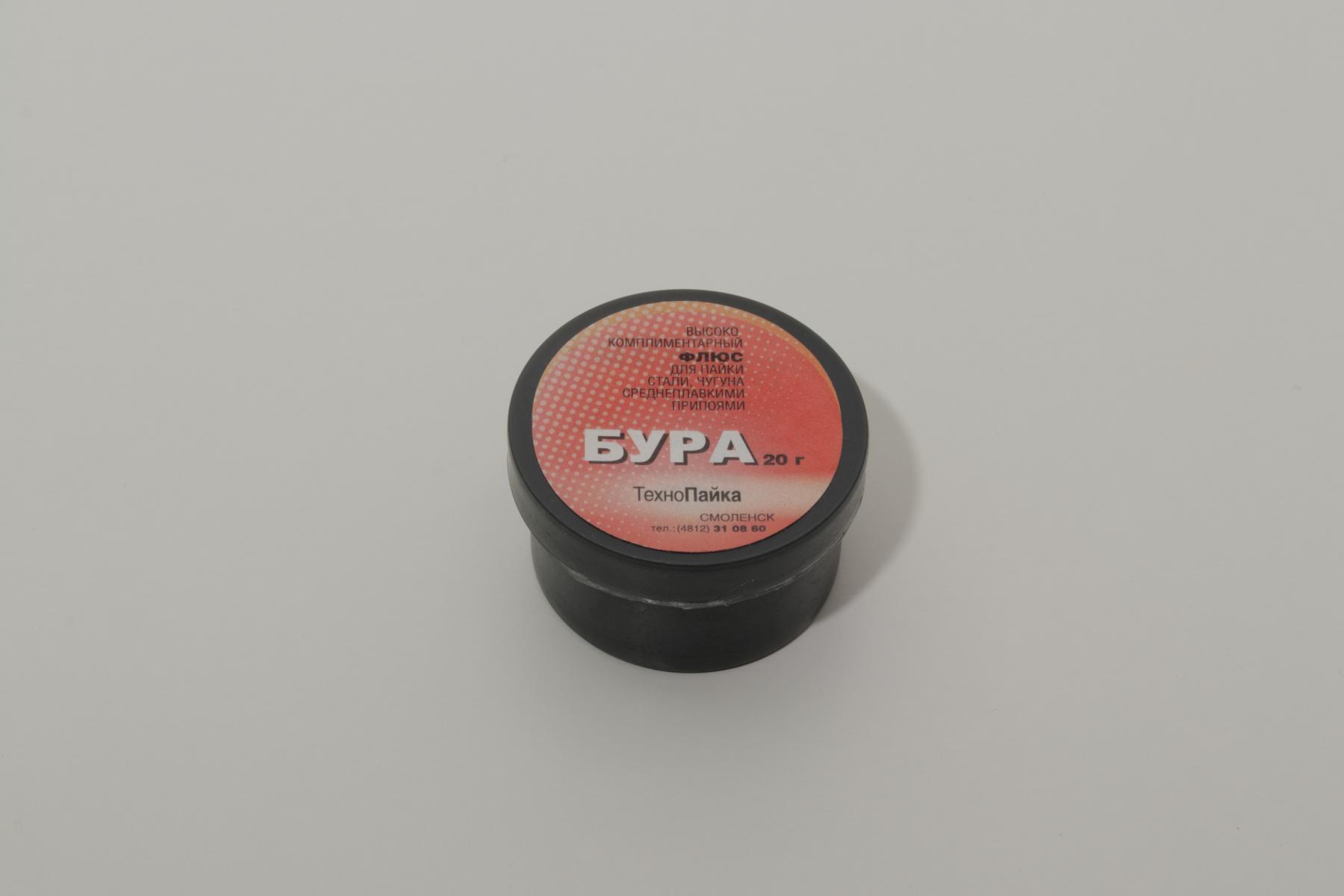

Хотел еще взять титановую палочку для позиционирования припоя, но в магазине они закончились, так что пользовался альтернативным способом. В качестве флюса - бура.
Сама технология:
Растворяем буру в горячей воде, обмакиваем в ней изделие, которое паяем, затем на место соединения кладем небольшой кусочек припоя, предварительно смочив его в буре и нагреваем горелкой.
