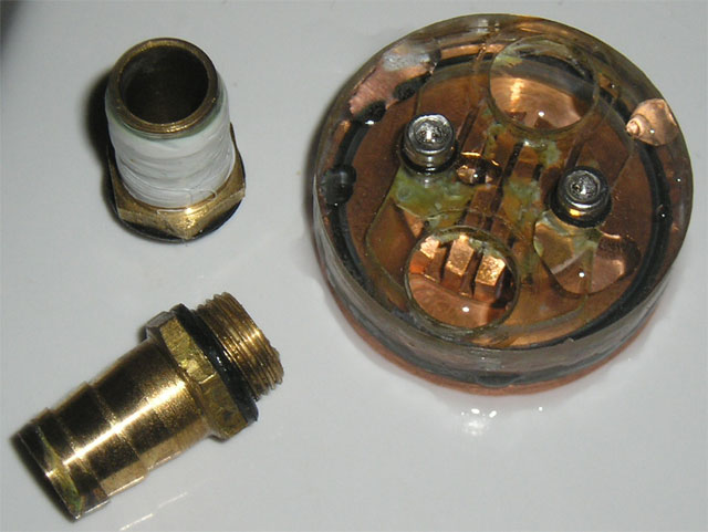

Некоторое время назад заметил аномальное повышение температур охлаждаемых <a href="http://people.overclockers.ru/Apueu/record17" target="_blank" rel="nofollow" >СВО</a> компонентов. И если для видеокарты и северного моста температуры оставались на приемлемом уровне, то у ЦПУ выросли с 39*С до 45, а то и 50.<br/>
Увеличение скорости насоса, и выхолаживание помещения результатов практически не давали. После замены материнской платы с Asus P5Q на Asus Maximus Formula температура стала расти еще сильнее. детальный осмотр не привел ни к каким выводам и я демонтировал ваодоблоки и разобрал их.<br/>
Вот что оказалось внутри:<br/>
Ватер от SilentChill (еще их собственная поделка):<br/>

<i>ватер через 3,5 года</i><br/>

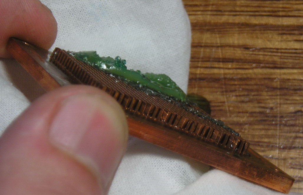

<a href="//st.overclockers.ru/legacy/v1/177281.jpg" target="_blank" rel="nofollow" ><img src="//st.overclockers.ru/legacy/v1/preview/177281.jpg" vspace="3" /><br/>
(кликните по картинке для увеличения)</a><br/>
<i>аномальный мусор 1</i><br/>

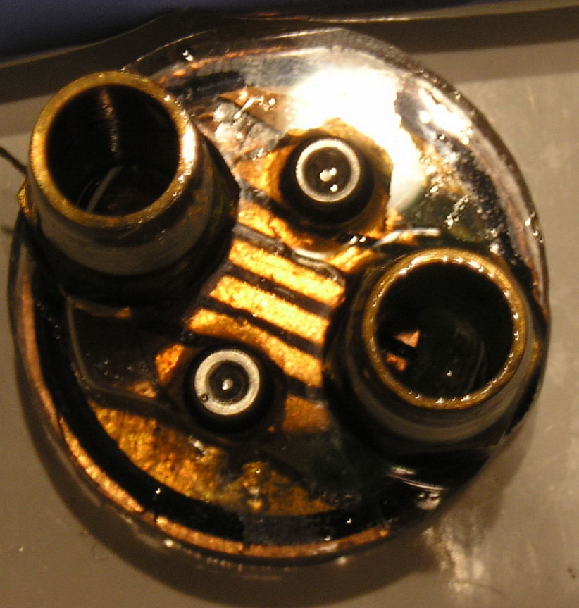

<a href="//st.overclockers.ru/legacy/v1/177282.jpg" target="_blank" rel="nofollow" ><img src="//st.overclockers.ru/legacy/v1/preview/177282.jpg" vspace="3" /><br/>
<i>аномальный мусор 2</i><br/>

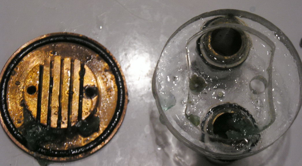

то же в другом ватере:<br/>
<a href="//st.overclockers.ru/legacy/v1/119629.jpg" target="_blank" rel="nofollow" ><img src="//st.overclockers.ru/legacy/v1/preview/119629.jpg" vspace="3" /><br/>

Зелёная дрися по консистенции похожа на разбухший бульонный кубик. На ощупь напоминает гелеобразное образование. Прекрасно удаляется инструментом типа зубная щётка.<br/>
<br/>
На фотке не видно, но в массе присутствует что-то типа белых хлопьев. единственная мысль откуда они — известковый налёт, отложившийся на стенках расширительного бачка с периода пользования дисциллятом, подкрашенным желтым текстовыделителем. После перехода на тосол в качестве ОЖ налёт начал смываться и разноситься по всему контуру. Однако, могло ли это вызвать густение тосола — не знаю.<br/>

UPD: могу сказать, что эти хлопья — огрызки санитарного силиконового герметика, который я использовал для уплотнения соединений. Он оказался не стойким к тосолу. В СВО можно использовать ТОЛЬКО <strong>масло бензостойкий герметик</strong> — ищите в магшазинах автозапчастей. Цена 60-80руб за тюбик.<br/>
