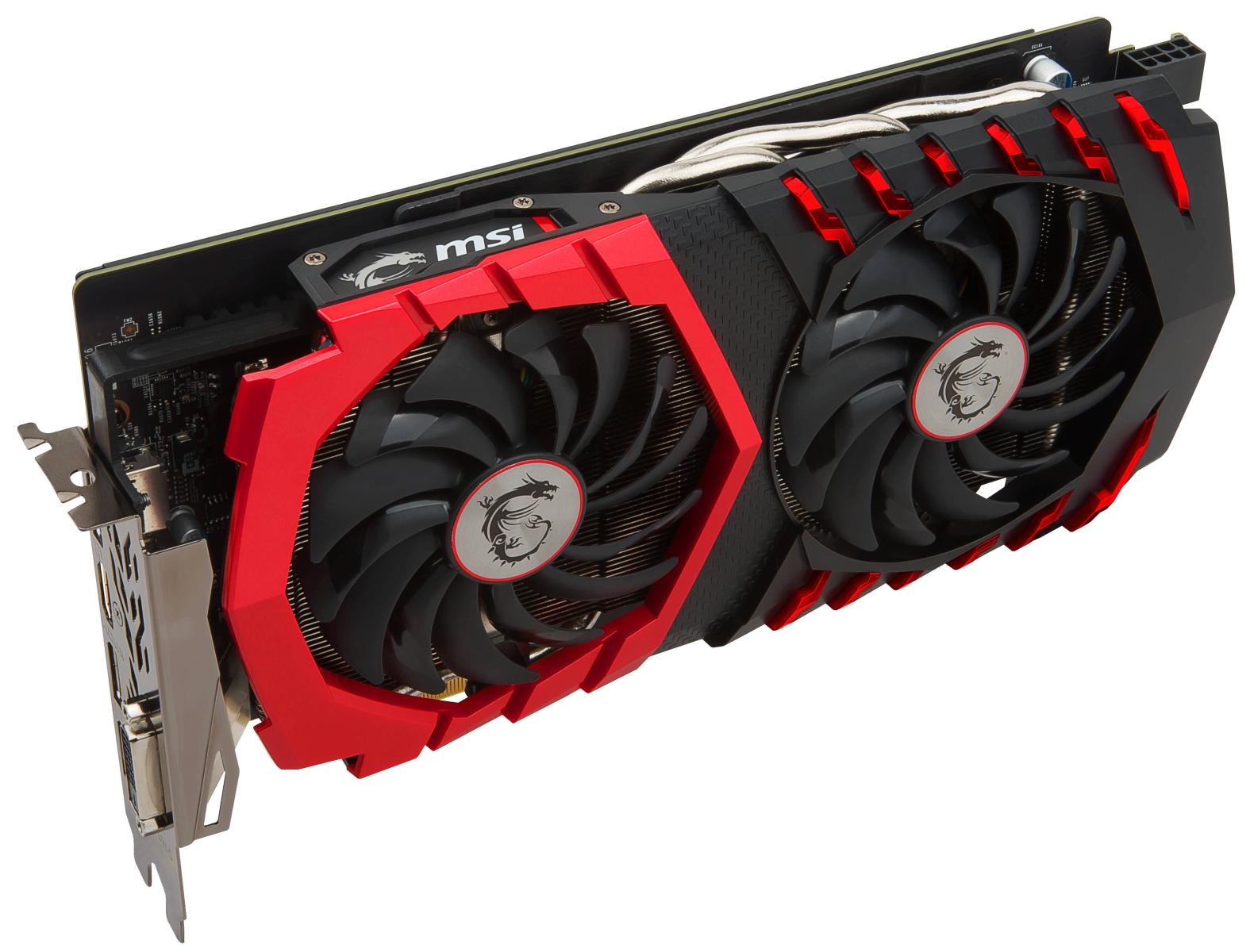

После такого трагичного события этим летом я купил gtx 1060 от компании MSI серии Gaming X.

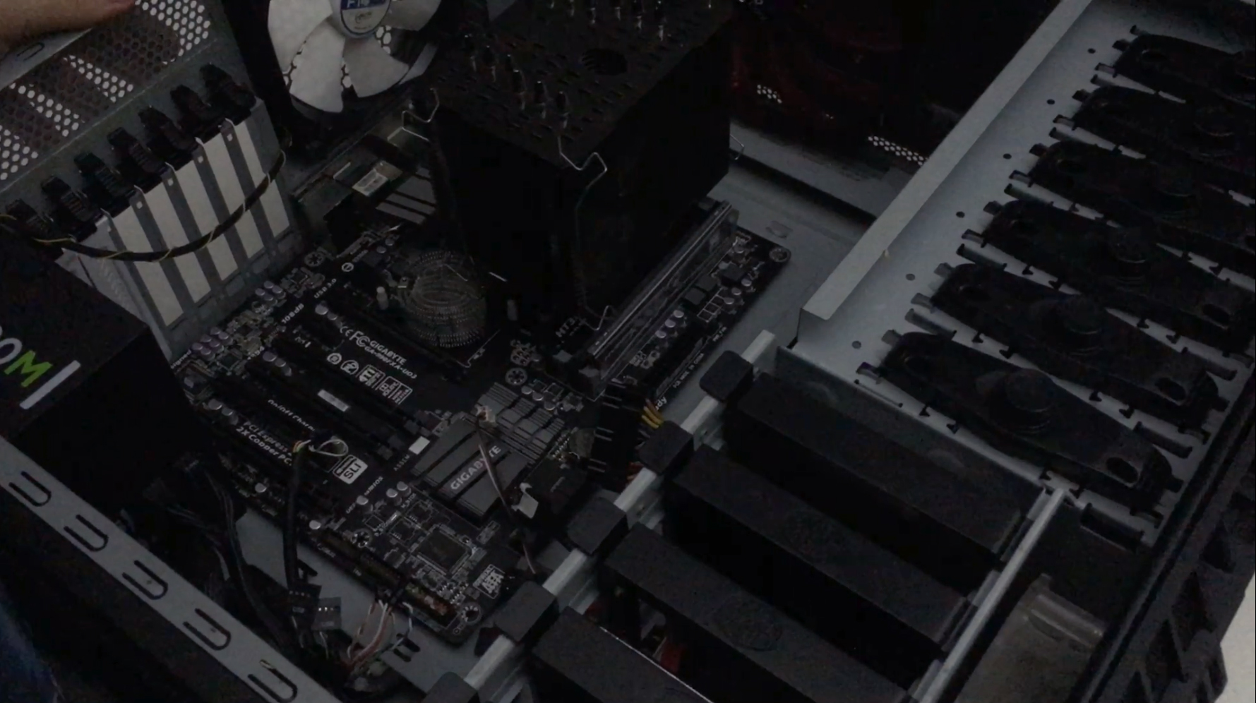

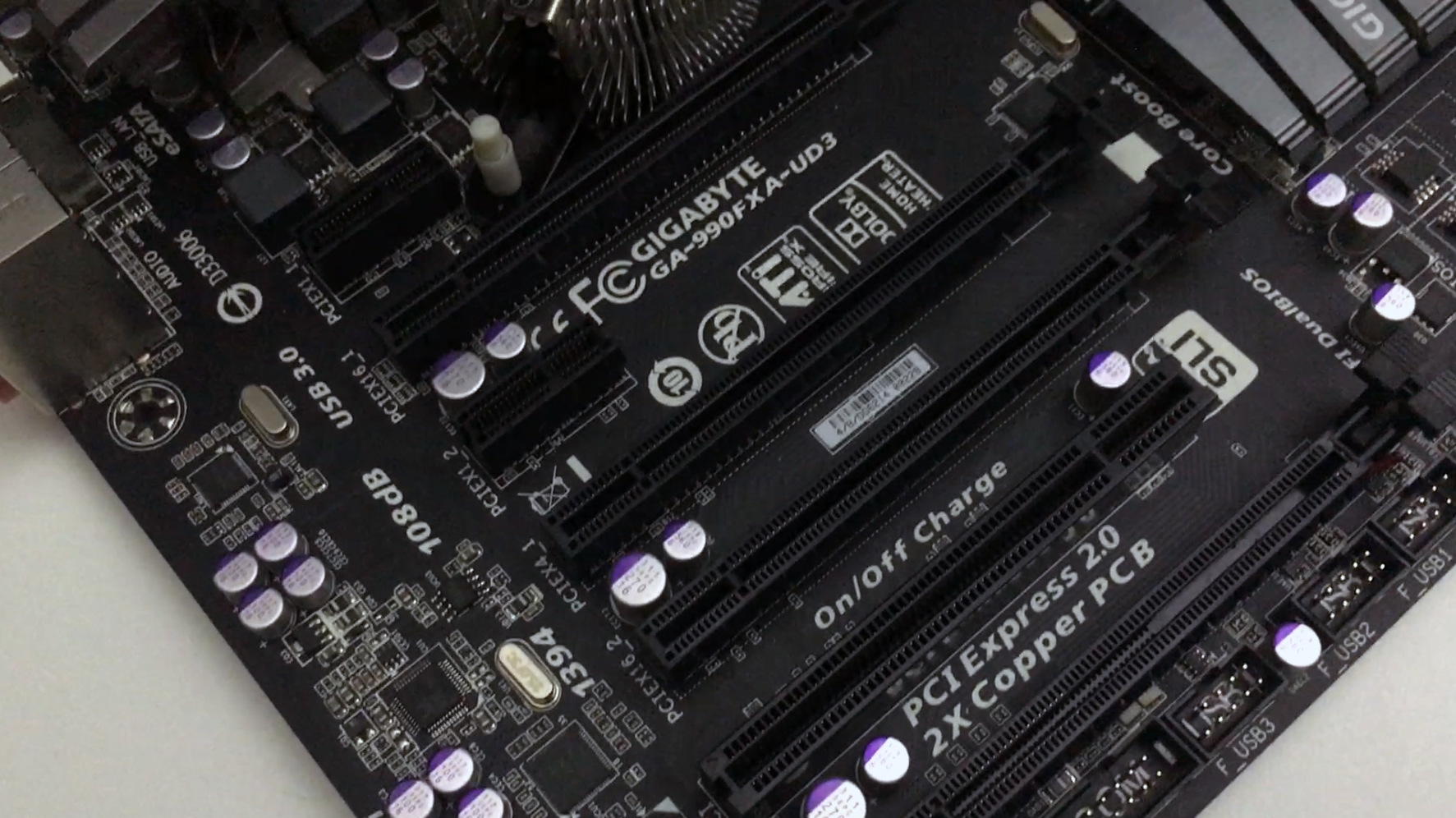

Пара слов про конфигурацию: материнская плата Gigabyte GA-990FXA-UD3 четвёртой ревизии и проц FX 8320. Покупал на оверклокерсах по очень вкусной цене в 6000 рублей за комплект.

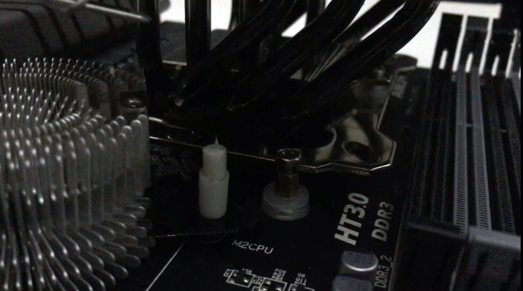

В сборке я столкнулся с одной проблемой, которую сам себе и организовал. Я умудрился профукать часть крепёжного элемента от моего здоровенного никелированного радиатора Thermalright Macho Black. Пришлось включить воображение на полную катушку и придумывать, что с этим делать… Проблему я решил с помощью нескольких стоек с резьбой, на которые обычно крепятся материнские платы, и нескольких пластиковых проставок. Держится, вроде, не хуже, чем с заводскими креплениями.

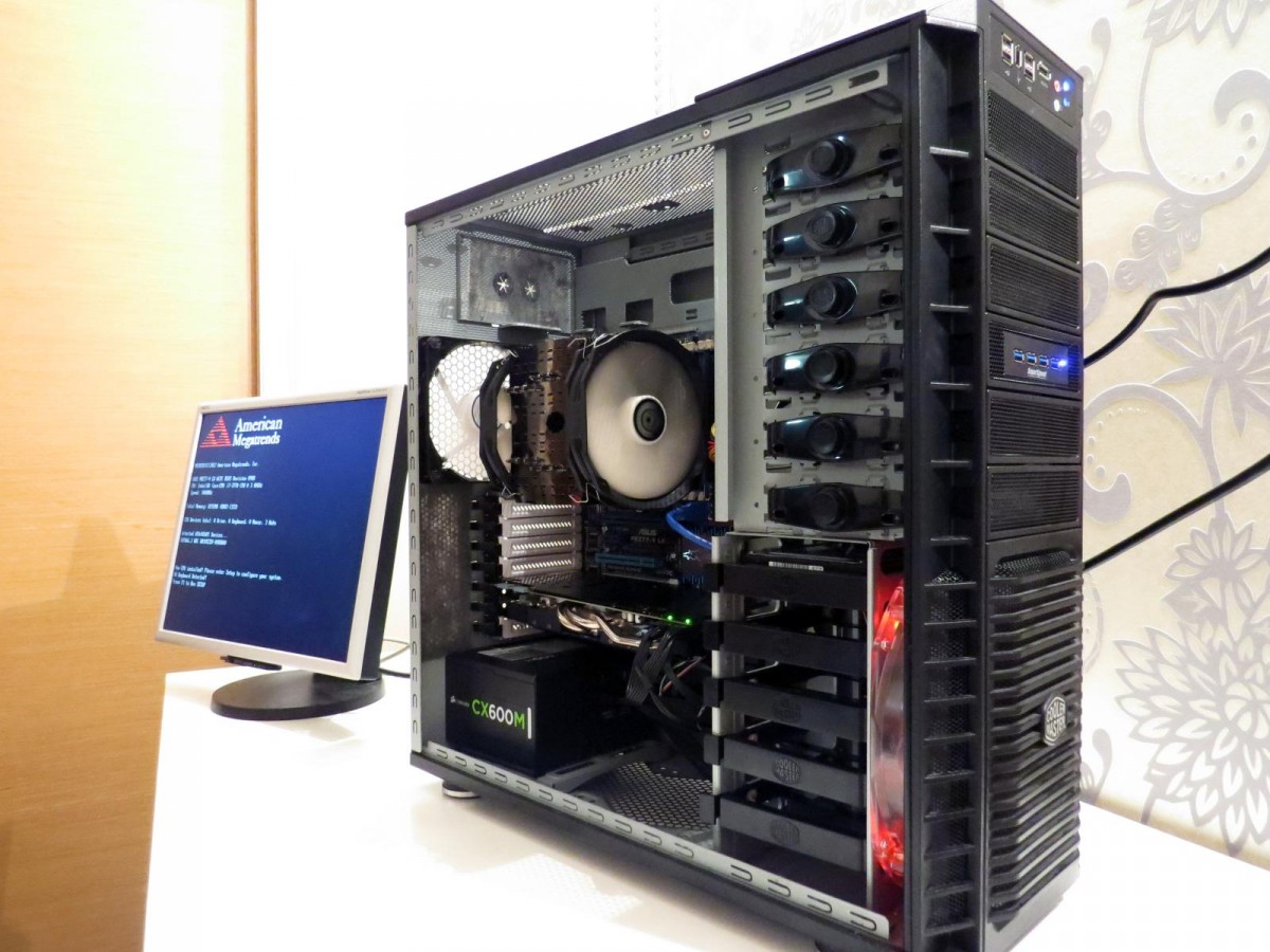

Собираем, пихаем в старый добрый HAF 932. (Я уже и забыл, какой он тяжелый, лол.)

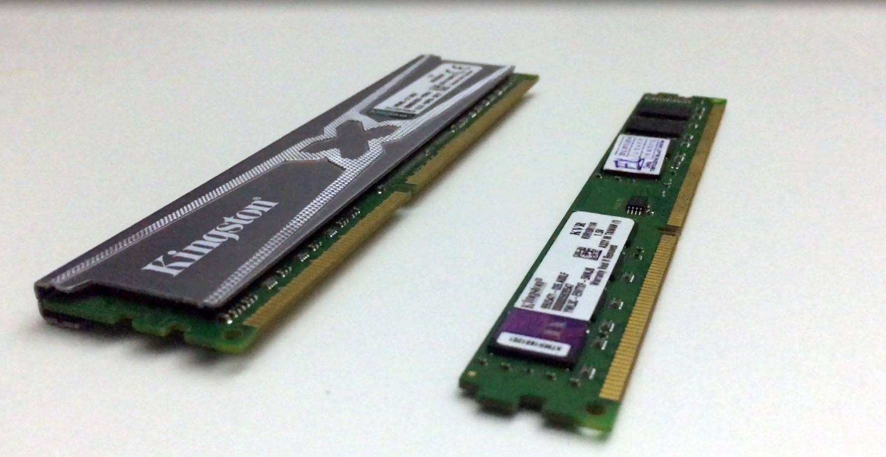

Итак, первый запуск. Ничего не взорвалось, уже хорошо. И тут меня настигает ещё одна проблема. «Мать» не хочет стабильно работать с одной из плашек оперативы. Она на 4gb производства Kingston. Симптомы следующие: она видит обе моих планки какое-то время, а потом пропадает та, что на 4. Помогает только вынуть и вставить. На i7 3770 всё работало стабильно. Ну, не велика потеря, но неприятный осадочек остался. Процессор был мной разогнан до частоты 4.2 Ггц без поднятия вольтажа. В дальнейшем я попробую раскочегарить его посильнее, благо охлад позволяет.
