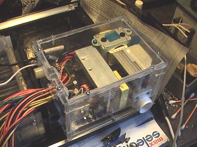

Есть у меня модификация с залитым маслом БП. Сама модификация интереса как такового не представляет. Интерес лучше искать в первоисточнике такого метода охлаждения у Clear66. http:// www.overclockers.ru/lab/18964.shtml
<br/>Мой БП просто вставлен в расширительный бачок водянки (маслянки) и охлаждается радиатором от печки.
<br/>
<br/><img src="//st.overclockers.ru/legacy/v1/preview/79579.jpg" border="1" vspace="3">
<br/>(кликните по картинке для увеличения)
<br/>модификация<br/>
<br/>Но там не уделено внимание одному важному моменту, который жутко подпортил мне компьютерный стол и нервы. Масло уходило. Я долго иск...
модификация

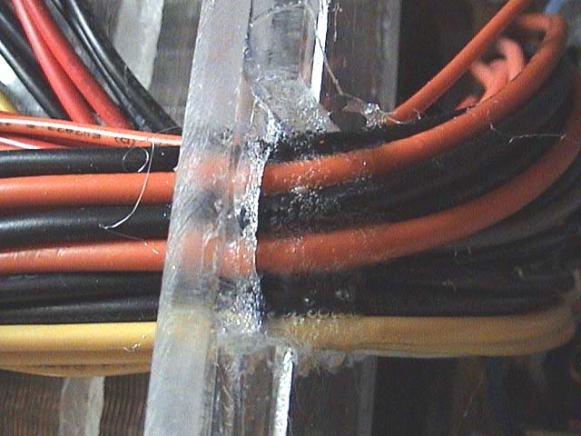

Но там не уделено внимание одному важному моменту, который жутко подпортил мне компьютерный стол и нервы. Масло уходило. Я долго искал причину утечек из капсулы блока, но почти месяц только созерцал масляные потёки на железе и ломал башку ап стену. Трёхкратная опрессовка капсулы БП, путём погружения в ванну и нагнетания атмосферы внутрь (где запузырит - там утечка) ничего не дали. Полторы атмосферы внутри, а пузырей нет. Но масло уходит! После третьей опрессовки было замечено, что масляными становятся в первую очередь разъёмы, а уж оттуда масло течёт на железо. Догадка пришла нескоро, но она, наконец, была верной. Масло течёт на волю внутри проводов!
Во время строительства капсулы я банально залил жгут герметиком и защемил крышкой.
жгут

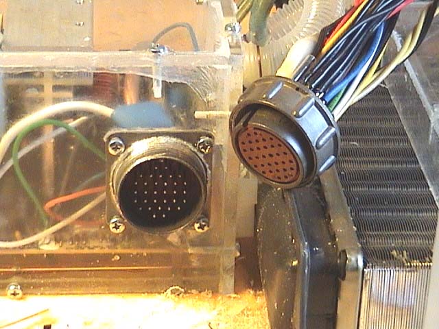

Как показало время этого оказалось недостаточно и капсулу было решено модифицировать. Требовалось вывести жгут проводов таким образом, чтобы каждая жила была залита компаундом без зазора, который есть в проводе между медью и изоляцией. Для этой цели на радиобарахолке был куплен т.н. "военный" разъём. Его контакты посеребрены, так что с большими токами проблем не будет. Поначалу я искал "вакуумные" модификации, уже по умолчанию бывшие герметичными, но они оказались очень дорогими. Пришлось довольствоваться обычным сильноточным разъёмом и герметизировать его самому. Самым удобным и доступным средством герметизации оказался цианакрилат, в простонародье "Суперклей". Легко вливается между штырьком и бобышкой разъёма. Сохнет полчаса. Осталось вырезать в капсуле отверстие под разъём, вклеить его туда и припаять к нему провода.
разъём
Вроде всё, но на проводах пришлось остановиться подольше. Жгут и так не блещет податливостью, а под действием масла изоляция вовсе стала пластмассовой. В конце концов было решено вместо множества проводов использовать медный канатик, применяемый в сварочных аппаратах. Канатик расплетается на тонкие косички, которые впаиваются в плату БП. На канатик одевается подходящий кембрик, чтобы он не встретился с другим, а возле разъёма жила снова расплетается для удобства подпайки. Так сделаны все сильноточные цепи и масса, занявшая львиную долю контактов в разъёме. Вообще, возьмите за правило, что массовых проводов всегда должно быть столько-же, сколько "фазных". Меньшее их количество вызовет неслабые перекосы напряжений. На ответной части разъёма извращений нет. Штырьку - провод.
Теперь Молексы и другие контакторы маслом не потеют. Учитывая неочевидность нахождения течи я счёл нужным написать здесь о проблеме.
модификация
жгут
разъём
