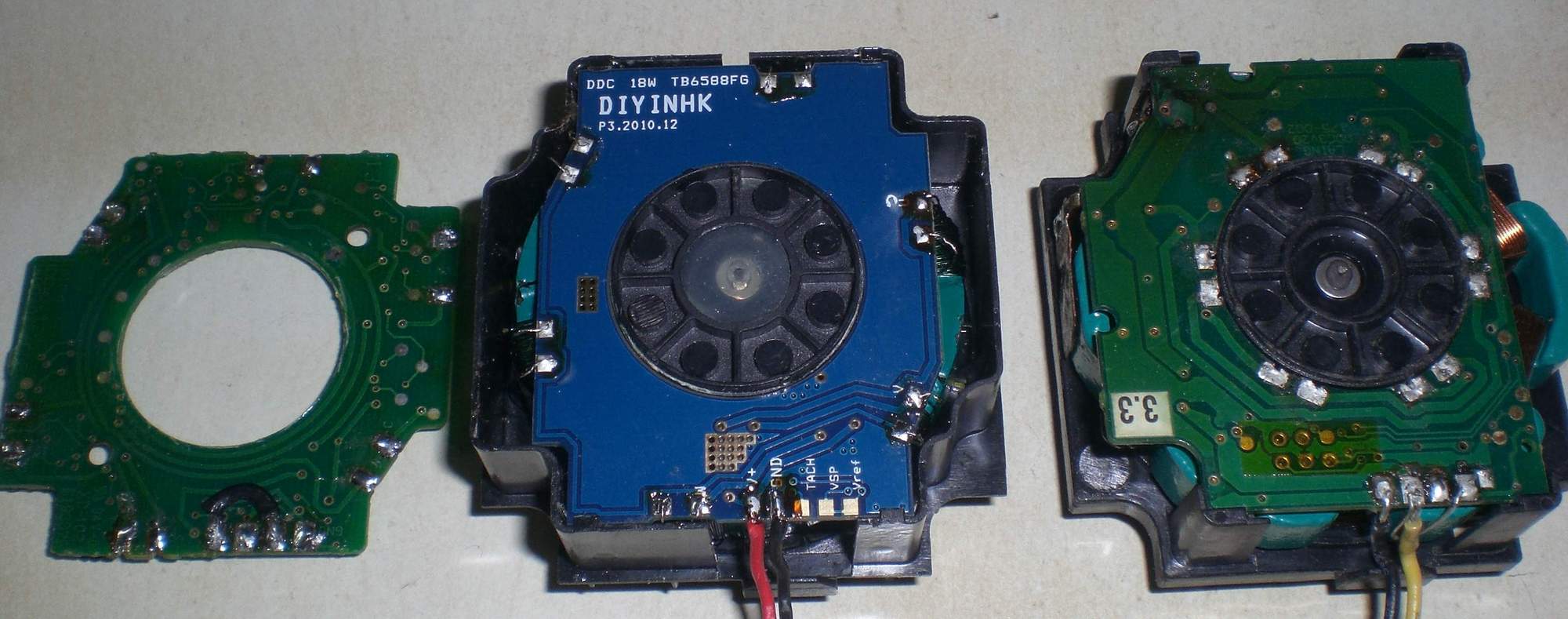

Ценник был достаточно вкусный, поэтому один экземпляр "на попробовать" я заказал. Подкупал также тот факт, что всё базировалось на твердотельном драйвере трёхфазного двигателя от Toshiba, который должен был управлять двигателем правильно, а не так, как это реализованно у Laing .
Всё бы хорошо, но один недостаток у этого ремкомлекта был: он предназначен для Laing DDC3.1, т.е. для помп, которые уже пять лет как не производятся. У меня одна такая помпа завалялась, причём вполне исправная. Решено было сначала измерить, чего может помпа "as is", а потом - с новой электроникой.

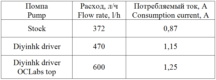

Новая электроника греется ощутимо меньше, чем родная, что вполне объяснимо: контроллер выдаёт нормальный ШИМ сигнал на статор, а не напряжение непонятной формы, из-за которого сильно греются ключи в оригинальной электронике Laing.
Тесты производились с участием 1,5м ПВХ шланга внутренним диаметром 9 мм. Также с новой электроникой был протестирован исключительно поганый топ производства OCLabs: у разработчиков этого топа все улучшения свелись к плексу, резьбе G/4 и УФ светодиоду. Хотя, я вру, бывали топы и похуже, куланс например. Но его доставать мне было исключительно лениво. А нормальный ацеталовый ЕК стоит в профильной системе, сливать которую было ещё более лениво .
Результаты замеров
Фото (слева направо) родной платы DDC3.1, помпы с новой электроникой и DDC3.2 :
По поводу шума и вибрации сказать сложно: в реальном контуре всё может быть совсем по-иному. Но по ощущениям, вибрировать она стала поменьше.
Для себя я решил: при следующей переборке контура поставлю эту помпу.
