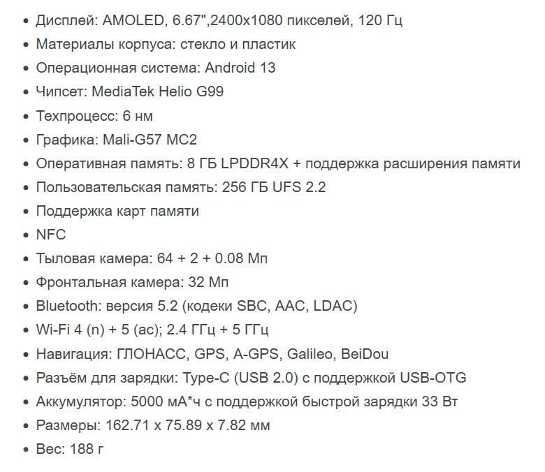

Характеристики

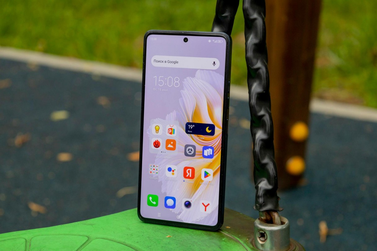

Tecno Camon 20 Pro получился симпатичным, во многом за счёт переливающихся на свету геометрических фигур на задней стороне. В качестве основного материала корпуса использовалось стекло, а боковые грани – это глянцевый пластик. Следы от пальцев на всех сторонах хоть и остаются, но не бросаются в глаза на корпусе чёрного цвета. В продаже ещё есть синий смартфон – его пока не было возможности подержать в руках. По надёжности корпуса есть вопросы – лучше носить смартфон в чехле, ведь даже небольших падений крышка может не пережить, да и сильно выпирающие кружки с камерами будут лучше защищены, благо, что сзади чехла есть выпирающие бортики.
По-своему интересна и передняя сторона – помимо небольших рамок и круглого выреза под камеру ещё есть физические датчики приближения и освещённости и фронтальная вспышка. Все эти элементы поместились на тонкой верхней рамке, правее выреза для верхнего динамика. Вспышка используется не только для селфи, но и как фонарик – диод способен работать одновременно со вспышкой на задней стороне, но не как индикатор уведомлений.

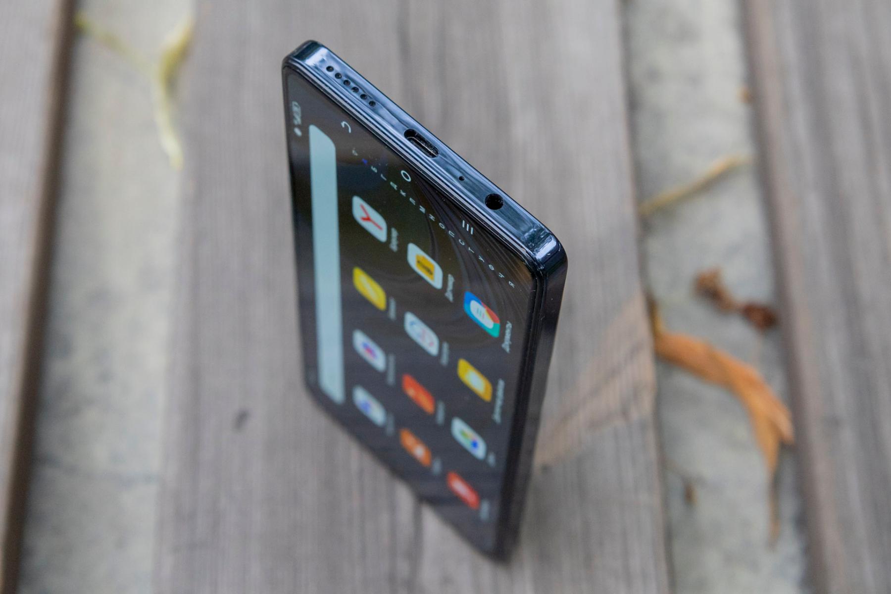

На нижней грани, что приятно, оставили разъём 3.5 мм при наличии Type-C. Здесь же ещё один громкоговоритель, в результате чего получаем стерео – не выделяющееся насыщенностью, но звучащее интереснее большинства одиночных динамиков. При воспроизведении звука начинает вибрировать задняя крышка – кому-то нравится подобный эффект, однако это говорит о том, что крышка тонкая. Микрофон в смартфоне один – он тоже снизу.

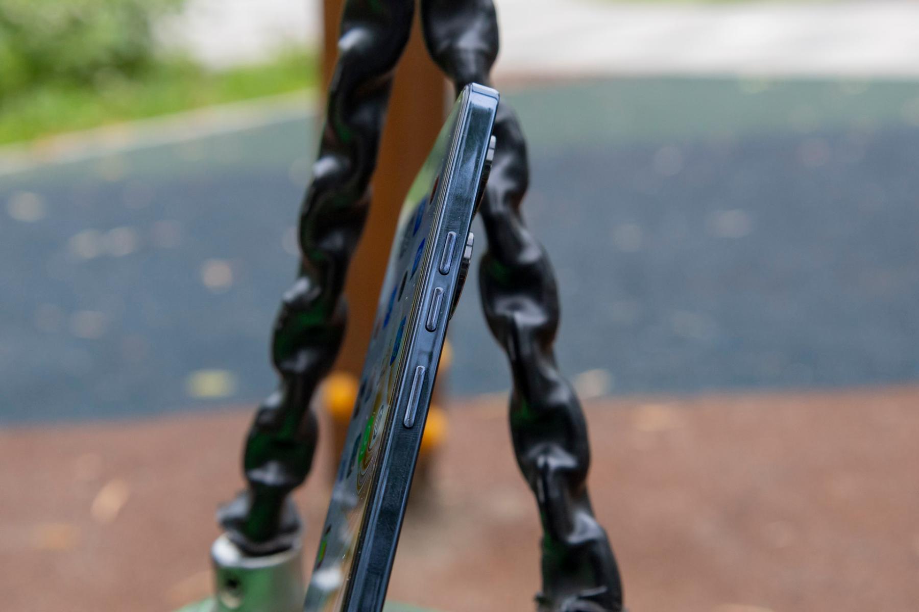

Лоток на левой грани рассчитан на одновременную работу карты памяти microSD и двух SIM-карт nano. На правой грани тоже без сюрпризов – примерно по центру размещена кнопка питания, выше которой раздельные кнопки регулировки громкости. Сканер отпечатков подэкранный, с привычным расположением возле нижней рамки – за исключением некоторых случаев работает он точно и сравнительно быстро, хотя разблокировка по лицу чуть лучше реализована.

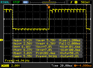

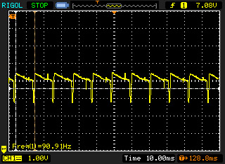

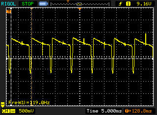

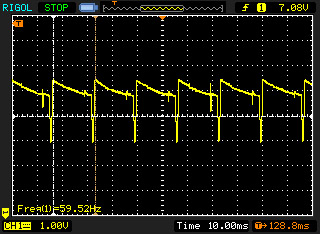

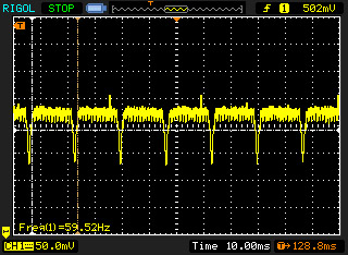

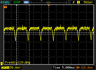

Начиная с 20 серии все Tecno Camon перешли на AMOLED-матрицы, у которых много плюсов перед IPS, а вот недолюбливают некоторые пользователи их из-за выгорания и мерцания экрана. Если по поводу первого недостатка трудно предсказать как всё сложится, то видимого мерцания в Camon 20 Pro нет. Да, на любом уровне яркости присутствует модуляция на частоте 60, 90 или 120 Гц, в зависимости от частоты обновления, но её характер существенно не меняется. Коэффициент пульсации по данным Radex Lupin сравнительно невысокий – 12%. Всё как на моделях с полезной функцией DC-Dimming, только здесь она словно работает изначально и не отключается. Модуляция при 100% яркости:
0% яркости:
Структура субпикселей PenTile RGBG убеждает в наличии именно Amoled-матрицы.

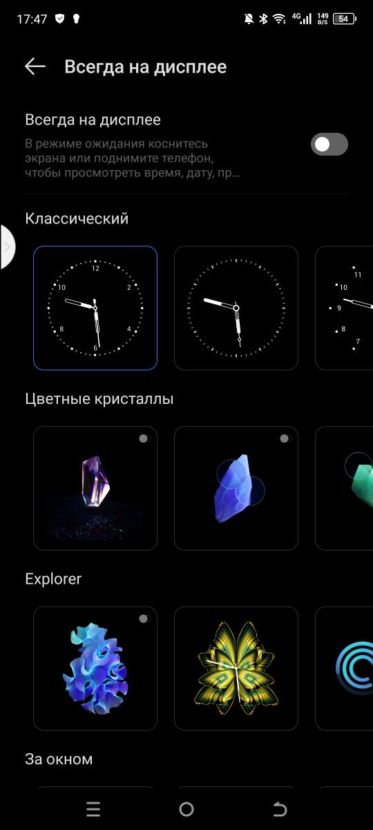

Реализована функция отображения времени и уведомлений на заблокированном экране – пока в урезанном виде. Постоянное отображение недоступно, и есть показ только общего количества уведомлений, причём явно не из всех приложений. К примеру, из Viber информация не поступает, в отличии от Whatsapp. Звонки и СМС тоже приплюсовываются к общему количеству уведомлений.

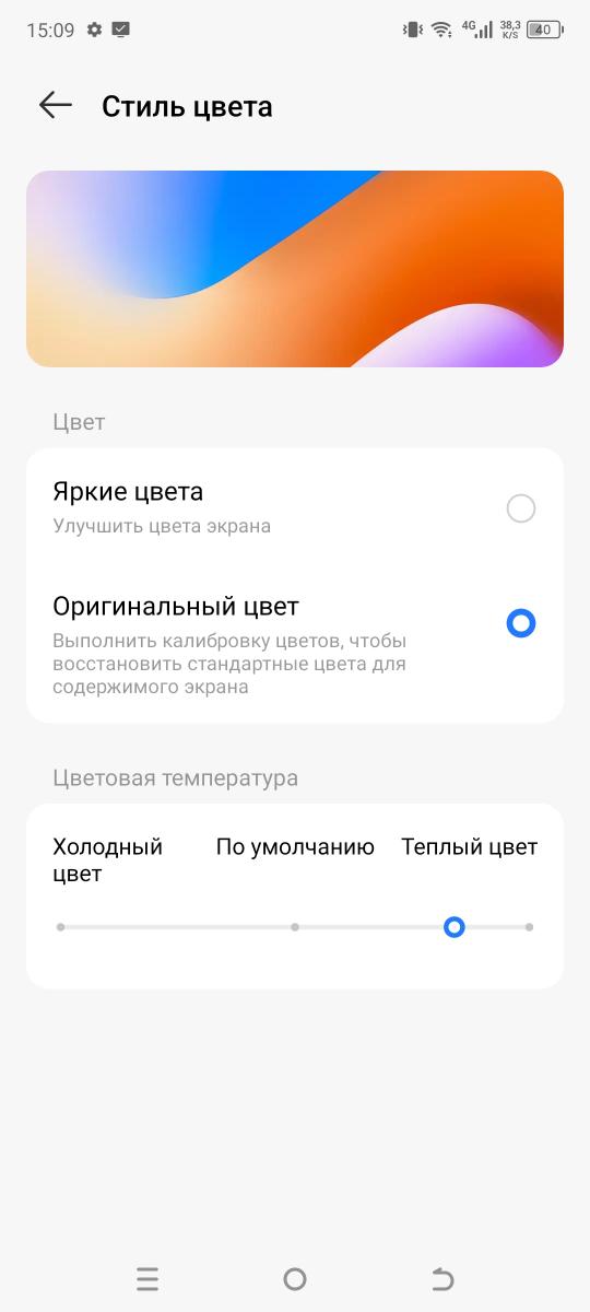

Цветовой охват экрана на 98.9% покрывает охват пространства DCI-P3, причём в обоих доступных профилях изображения – «Яркие цвета» и «Оригинальный цвет». Возможности переключиться на sRGB нет, из-за чего оттенки будут перенасыщенными, если контент предназначен только для этого цветового пространства.

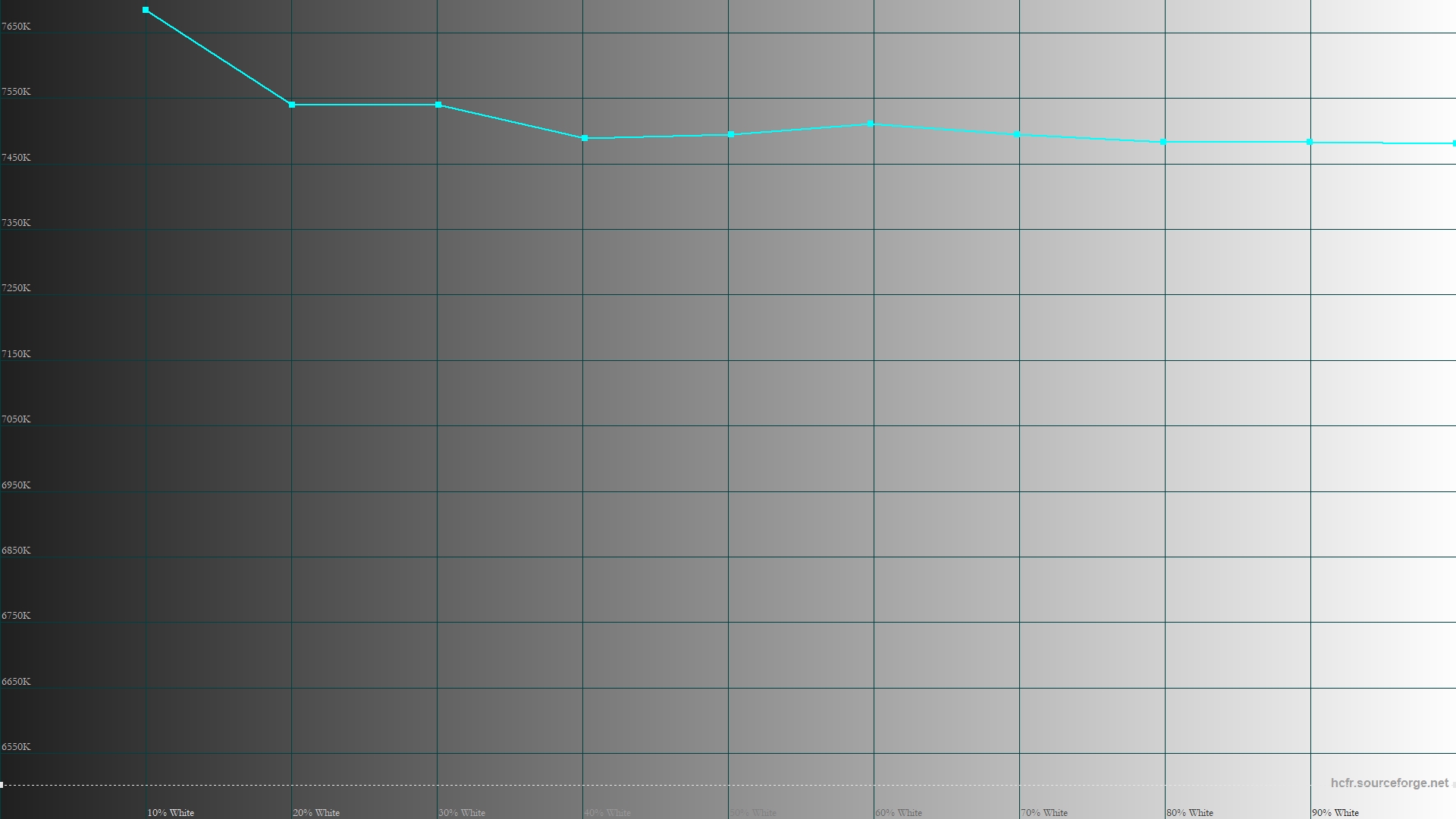

Цветовая температура в обоих профилях, по сути, дублирующих друг друга, изначально завышена – примерно 7500K вместо оптимальных 6500K.
К счастью, в смартфоне есть регулировка цветовой температуры – оптимальное значение будет при настройке, показанной ниже. На яркость экрана подобная регулировка не повлияет.

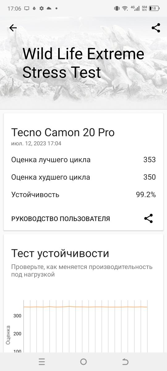

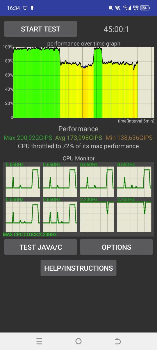

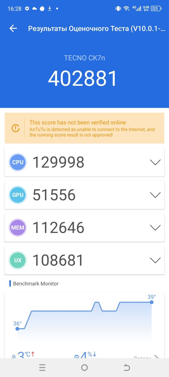

Под корпусом у Tecno Camon 20 Pro установлена энергоэффективная однокристальная система MediaTek Helio G99, часто использующаяся в последнее время различными брендами. В тесте Antutu видим стандартные для этого чипсета 400 000 баллов – производительность комфортная для большинства задач. Памяти в девайсе немало – целых 256 ГБ ПЗУ стандарта UFS 2.2 и 8 ГБ оперативной памяти LPDDR4X. Учитывая стоимость смартфона, это один из лучших вариантов, хотя некоторые пока редко встречающиеся на российском рынке китайские бренды уже перешли на 12 ГБ оперативки. Возможен троттлинг СPU, хотя это больше касается синтетических тестов производительности. Нагрев корпуса низкий.

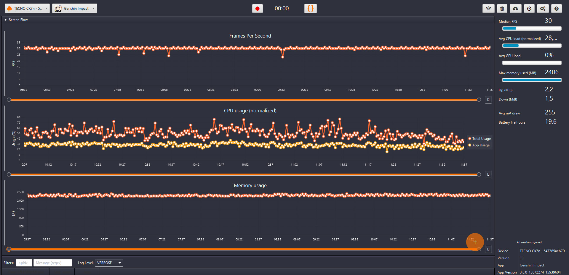

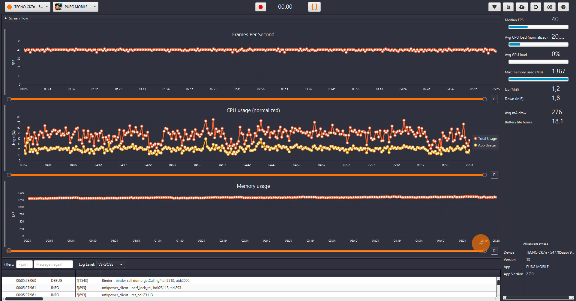

Игровые возможности Helio G99 вполне могут удовлетворить нетребовательных пользователей, как показывает тестирование в софте Gamebench. В Genshin Impact лучше ограничиться рекомендованной игрой минимальной графикой и 30 FPS – несмотря на средние 30 кадров в секунду периодически возникают сильные просадки.
В PUBG при графике Высоко/Высокая или Баланс/Ультра всё стабильно – доступны 40 FPS.

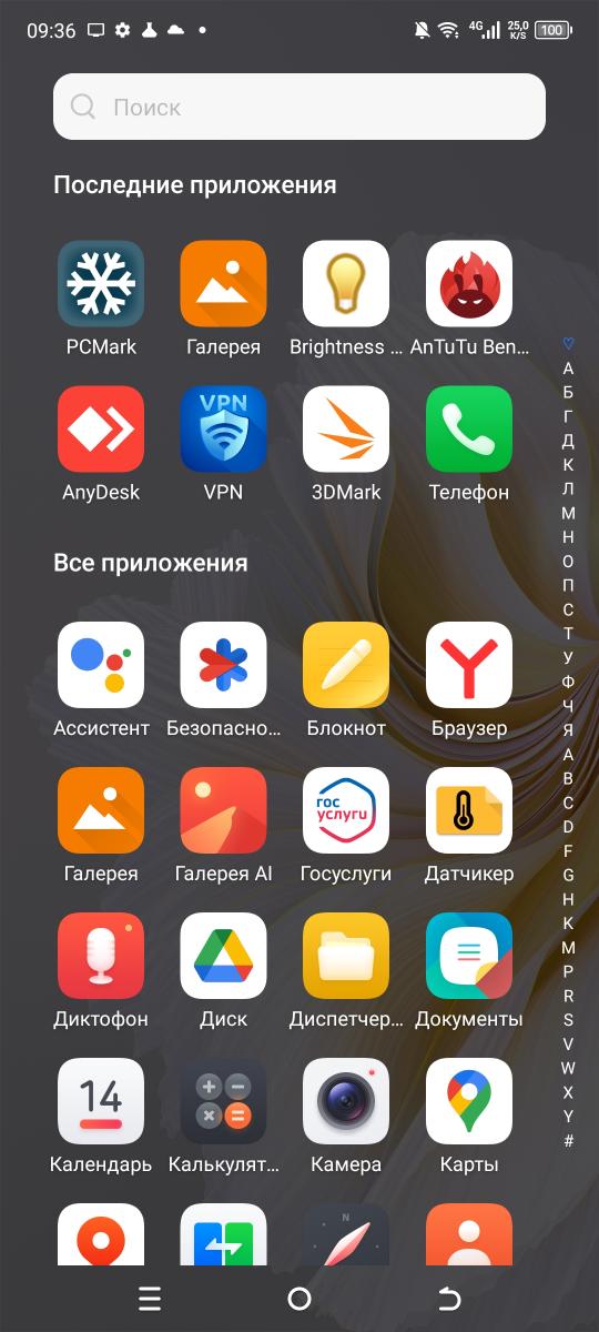

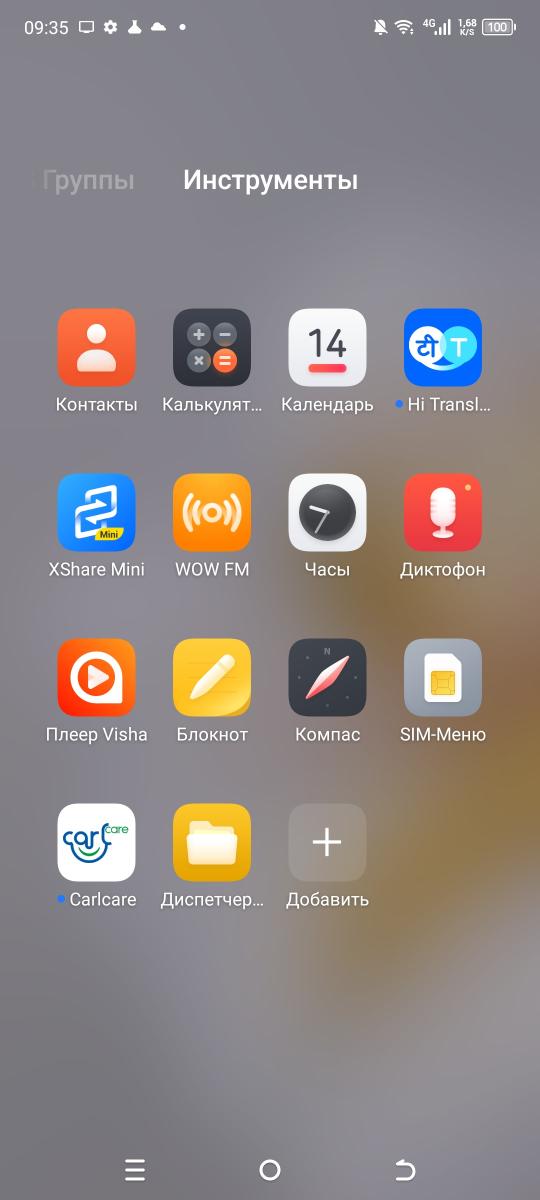

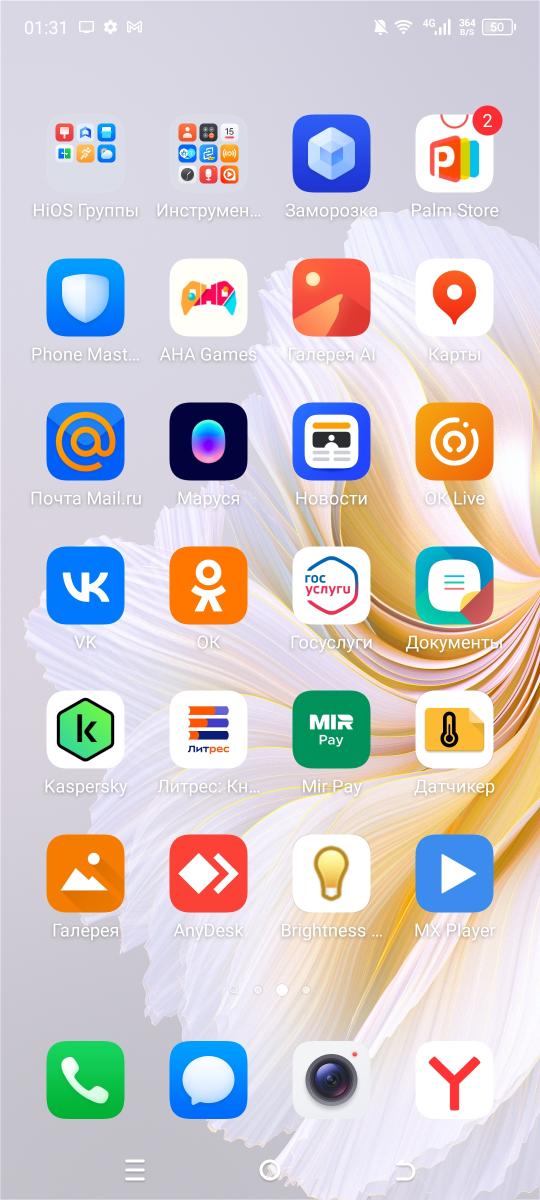

На момент написания обзора операционной системой смартфона была Android 13. Хорошая новость в том, что смартфоны Tecno чаще стали получать обновления прошивок, и, чего ещё пару-тройку лет назад не было, новые версии Android. Использовавшаяся фирменная оболочка HiOS 13 с пёстрым оформлением имеет свои уникальные функции – дублирование экрана смартфона на ПК (через Wi-Fi или Bluetooth), тесная интеграция с приложением WhatsApp, распознающий текст и речь переводчик Ella, управление жестами на заблокированном экране, клонирование некоторых приложений, блокировка уведомлений при просмотре видео, детский и игровой режимы, и многое другое. Стороннего софта довольно много, но он легко удаляется.

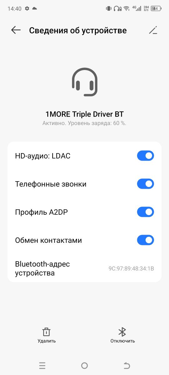

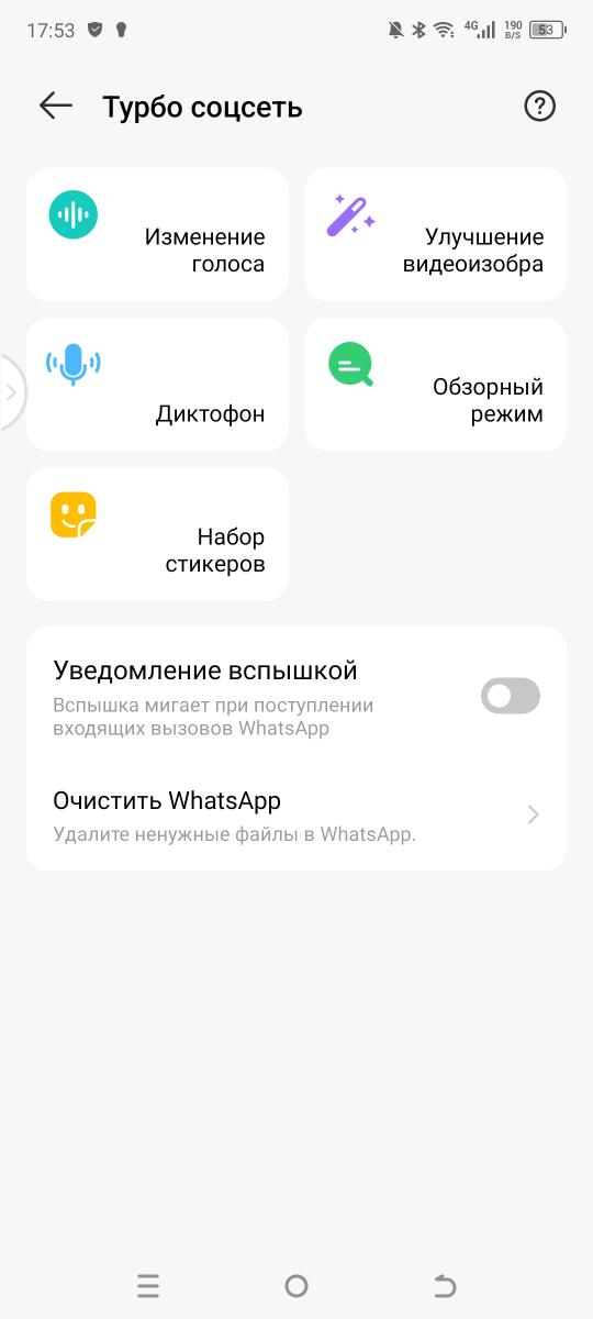

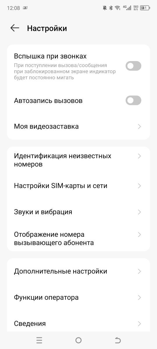

Возможности связи стандартные – рассматривается 4G-версия смартфона, поддерживающая двухдиапазонный Wi-Fi (ac), NFC и Bluetooth версии 5.2 без кодеков aptX (только SBC, AAC и LDAC). Телефонные разговоры могут записываться автоматически, без предупреждающего собеседника сигнала, и ещё есть уникальная фишка от производителя – ручная запись звонков в WhatsApp.

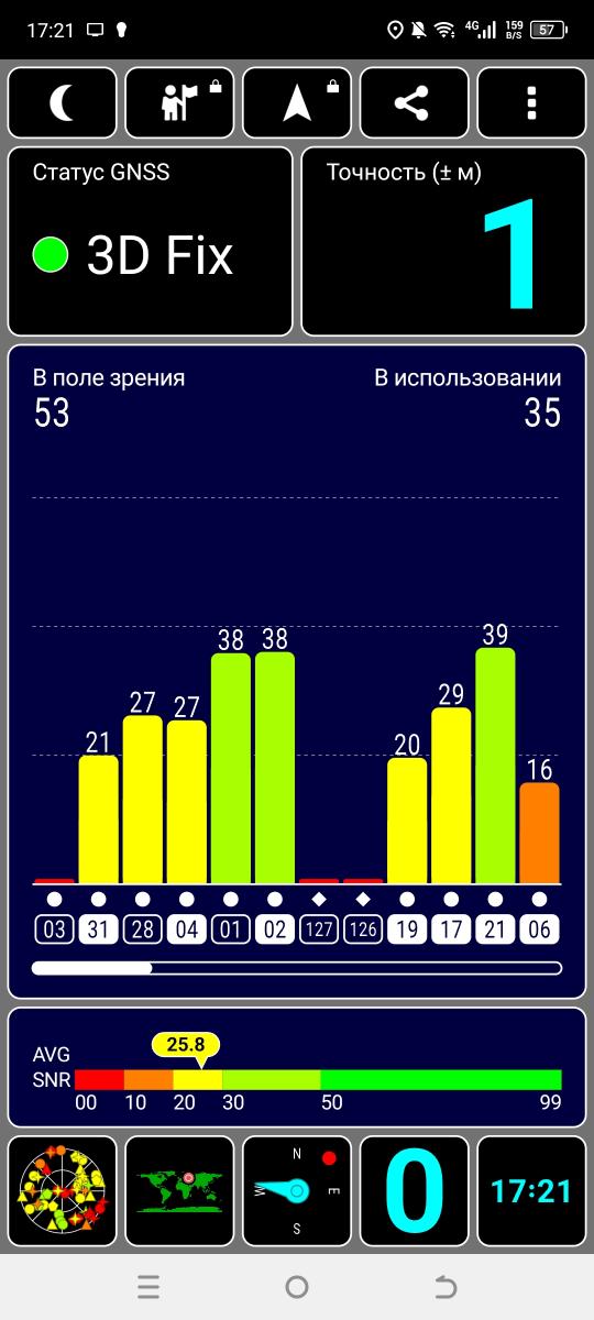

Навигация представлена одночастотными системами GPS, ГЛОНАСС, Galileo и BeiDou. В городских условиях, а точнее в Московской области, точность позиционирования высокая – смартфон работает с большим количеством спутников и поддерживает электронный компас, для которого ещё предустановлено специальное приложение.

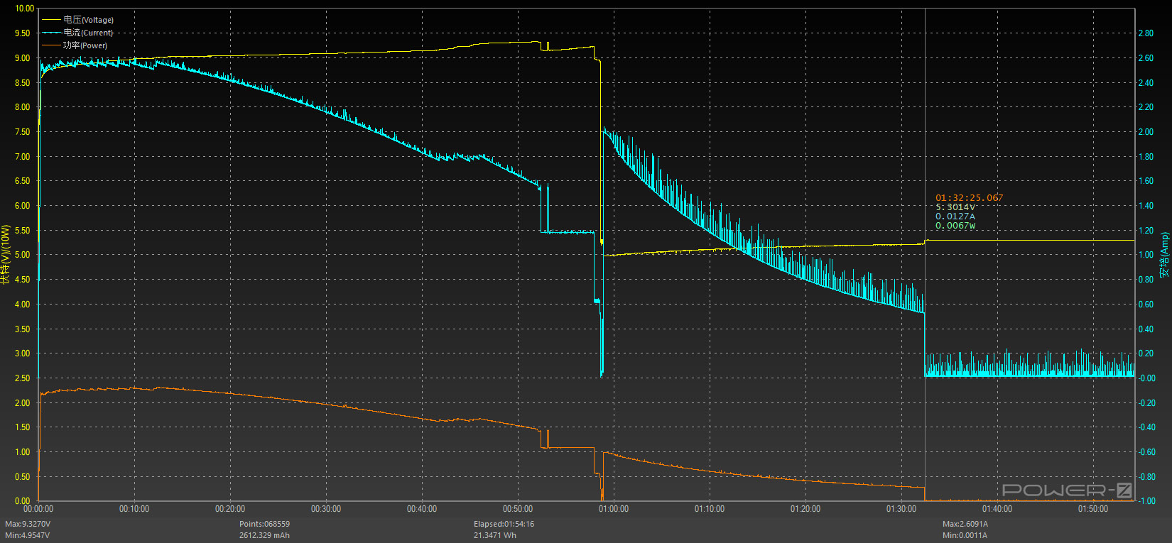

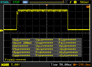

С комплектным адаптером питания мощность зарядки смартфона доходит до 23 Вт (8.97 В, 2.56 А), а общее время зарядки от 0 до 100% составляет 1 час 30 минут. Конечно, не рекорд даже с учётом ценовой категории товара, но и слишком долго ждать не придётся – за 30 минут аппарат заряжается на 55%.
