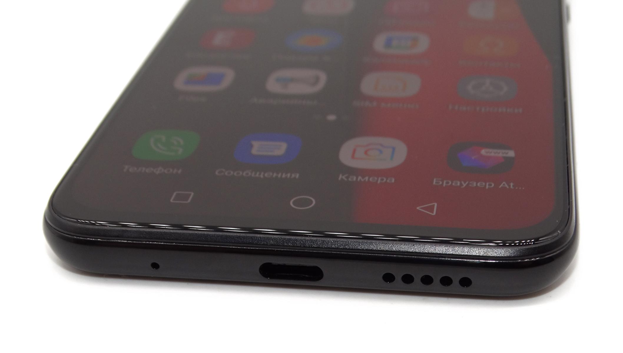

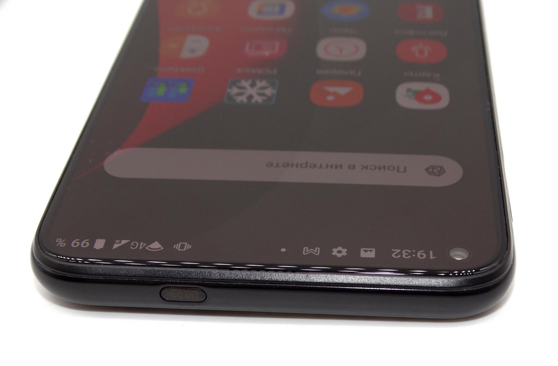

Нижняя грань - разъём Type-C для зарядки и подключения наушников, основной динамик и микрофон. Как нетрудно догадаться, разъём 3.5 мм не стали делать.

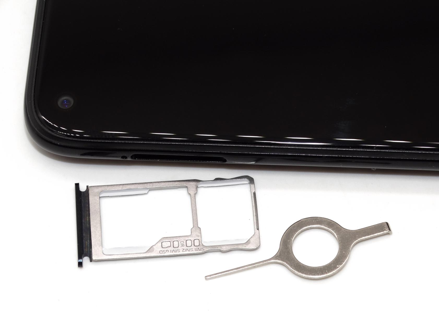

На левой грани присутствует лоток для карточек, в который получится уместить либо две СИМ-карты формата Nano, либо одну симку и карту памяти microSD. Карточку Samsung Evo Plus на 64 ГБ не получилось использовать - как я понял, дело в том, что она сравнительно толстая (примерно 0.76 мм), из-за чего лоток не закрывался полностью, но с более тонкими картами (0.67 мм) проблем не возникло. Возможно, это особенность моего экземпляра.

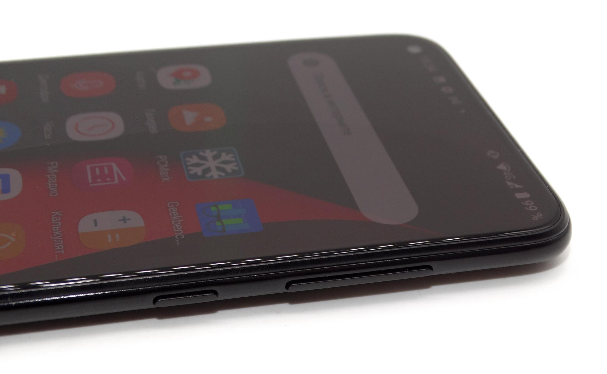

Правый торец - качелька регулировки громкости и кнопка питания, на двойное нажатие которой можно назначить открытие камеры.

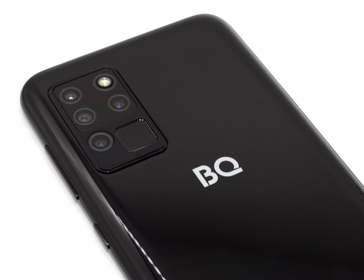

Задняя сторона смартфона, как и боковые грани, сделаны из чёрного глянцевого пластика, на котором отчётливо видны следы от пальцев и быстро образуются мелкие царапины. В руках девайс при этом не скользит и почти не покачивается при нажатиях на экран, будучи лежачим на столе, поэтому не сказал бы, что использовать чехол обязательно. Тем более, что к качеству сборки претензий нет. На блоке с задними камерами и вспышкой дополнительно установлен сканер отпечатков, и при таком расположении удобнее всего на зону сканера ложится указательный палец левой руки, но даже если вы левша, то всё равно иногда будете попадать пальцем на модули камер. Впрочем, до основного модуля, который используется чаще всего, пальцы редко дотягиваются.
Задняя крышка держится только на защёлках и снимается менее чем за минуту с помощью медиатора. Это серьёзно упрощает, к примеру, замену аккумулятора, если она со временем потребуется.

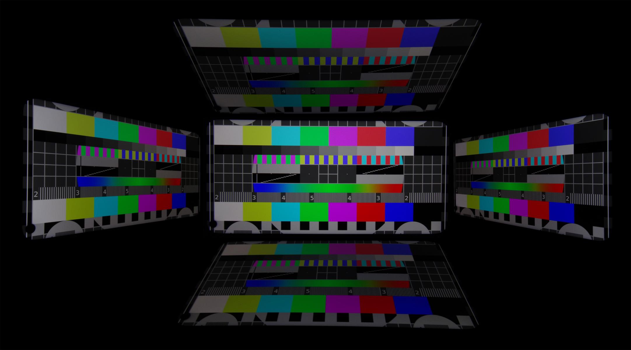

Как уже было указано в начале обзора, одним из главных преимуществ смартфона является экран высокого разрешения FullHD+ (2310x1080), и при диагонали 6.4 дюйма это даёт комфортную плотность пикселей в 398 ppi. Также у дисплея отличная отзывчивость, наверняка за счёт того, что мультитач поддерживает до 10 касаний, а ещё можно отметить комфортные углы обзора. Олеофобное покрытие тоже получилось качественным - экран не сразу заляпывается следами от пальцев и поверхность получается быстро протереть. С учётом закруглений по углам фактическая диагональ составляет примерно 6.22".
Структура субпикселей стандартна для IPS, а именно такая матрица установлена в герое обзора.

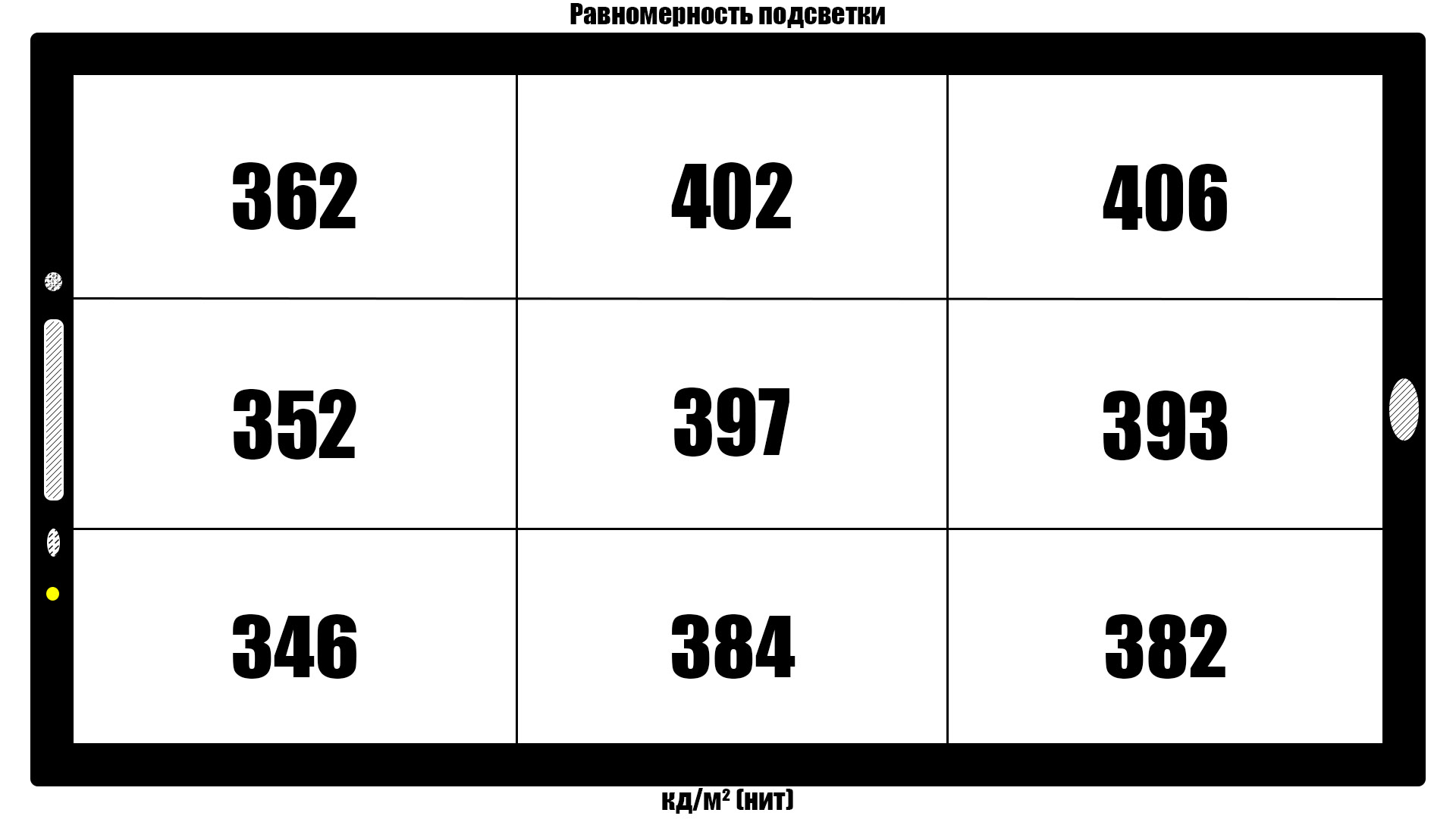

Максимальная яркость подсветки при полностью белом экране составила 409 кд/м², что позволяет увидеть информацию на экране при ярком внешнем освещении, учитывая хорошие антибликовые свойства (выключенный экран остаётся тёмным при отражении белого фона). А вот минимальная яркость завышена - показатель 15.1 кд/м² достаточно велик для комфортного использования дисплея в полной темноте, и даже ночной режим не полностью устраняет проблему, а, значит, придётся использовать дополнительный софт для затемнения подсветки. Регулировка подсветки происходит с большими шагами - уже на 86 выставленных процентах яркость уменьшается до 200 кд/м², а при 80% до 150 кд/м².
Равномерность подсветки средняя - примерно 85.5%, без видимых засветов.

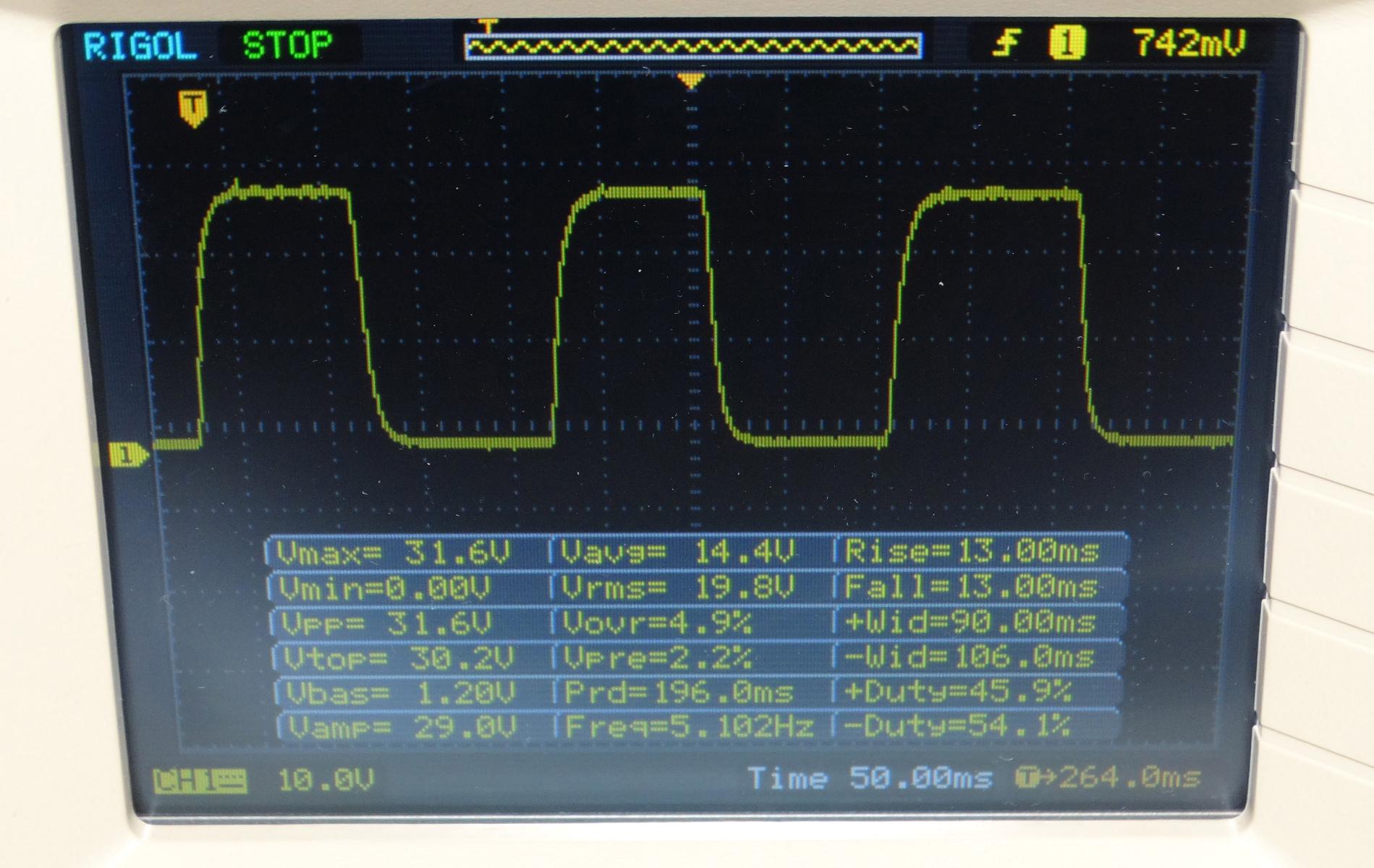

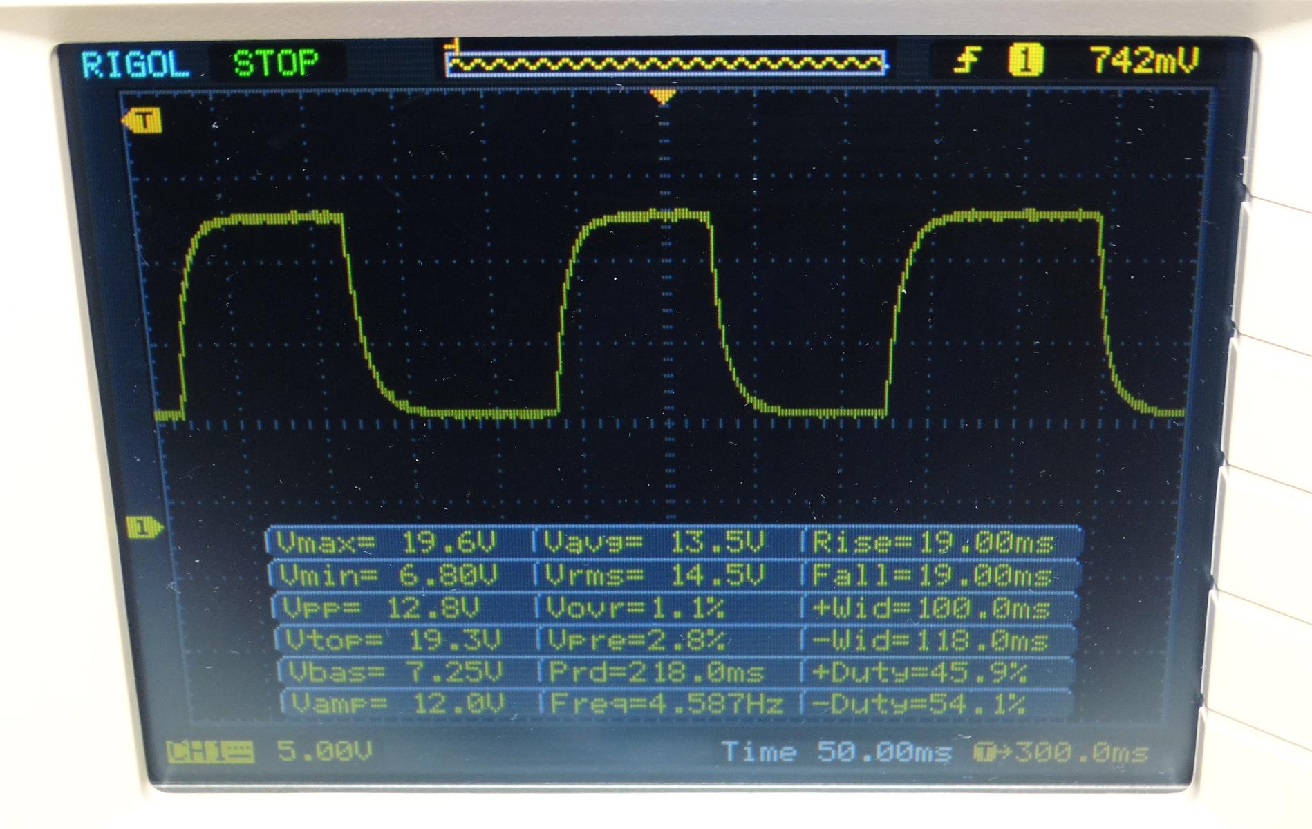

Время отклика при переходе с чёрного цвета на белый и обратно составляет 26 мс (13 мс вкл. + 13 мс выкл.), а при переходе с 50% серого на 80% серого - 38 мс (19 мс вкл. + 19 мс выкл.).

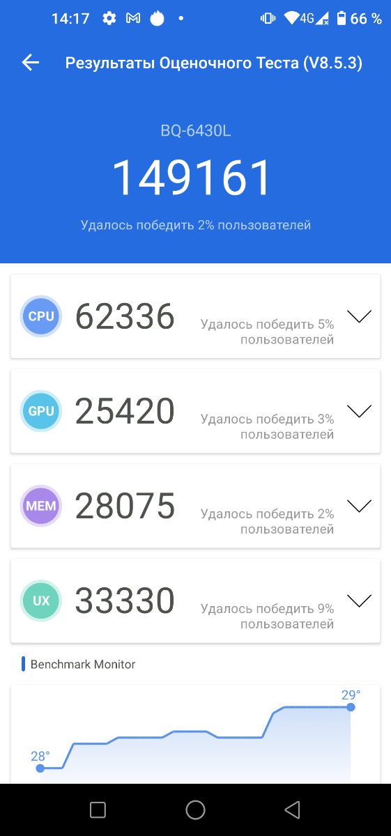

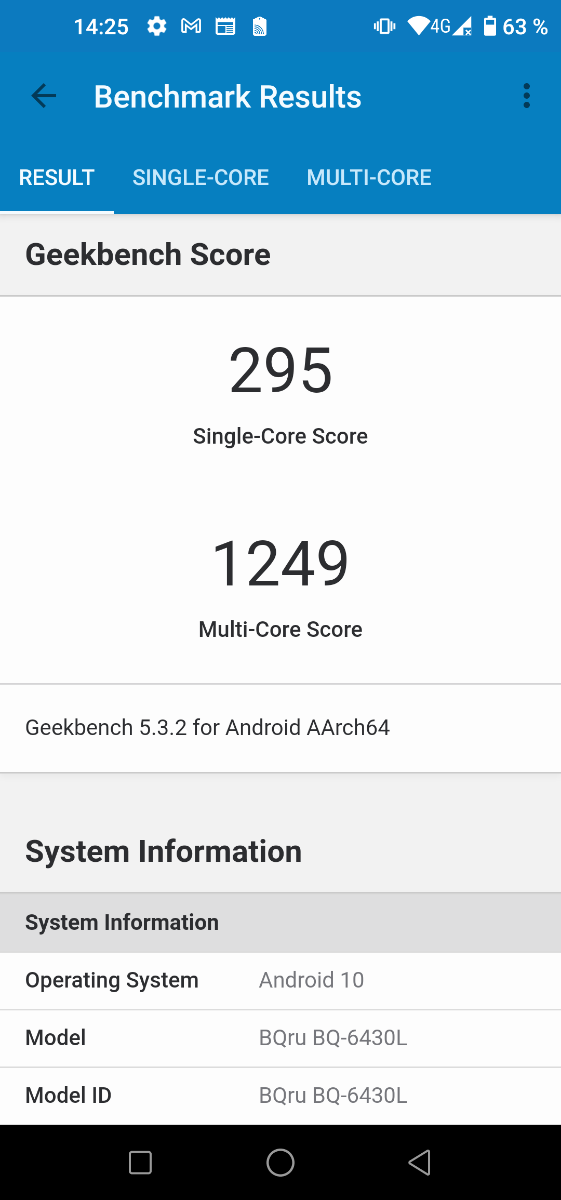

Производитель в качестве чипсета решил использовать MediaTek Helio P60 MT6771, который на момент анонса, а это было в 2018 году, считался сравнительно мощным решением. Время идёт, и сейчас эта однокристальная система набирает около 150000 баллов в тесте Antutu, что немного, но для бюджетного смартфона вполне приемлемо. Синтетические тесты говорят о том, что присутствует значительный троттлинг, однако при реальных сценариях использования снижение производительности не слишком заметно.

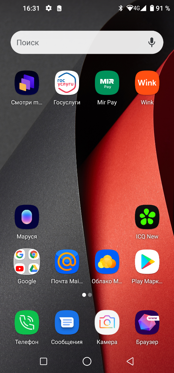

Некоторые приложения и игры получается перенести на карту памяти. Таким образом, можно освободить большое количество встроенной пользовательской памяти. В операционной системе Android 10 изначально предустановлен набор российского софта, который вскоре должен так или иначе присутствовать во всех аппаратах, официально продающихся в России. В прошивке встречаются следующие приложения: Dr.Web, Госуслуги, Mir Pay, VK, ICQ New, Wink, Смотри Mail, голосовой помощник Маруся, Браузер Атом, Облако Mail.ru и Подари жизнь. Пользователю позволено удалить всё, кроме софта от mail.ru. Вопрос с обновлениями прошивки остаётся открытым - за время использования смартфоном новых версий ПО не выходило.

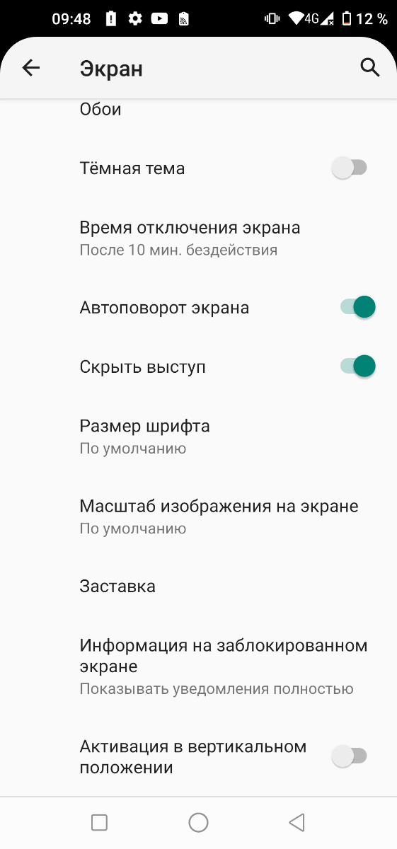

Каких-то уникальных функций в прошивке замечено не было. Выделю лишь, что есть управление жестами, или же получается поменять местами наэкранные кнопки. Верхнюю часть экрана позволено скрыть чёрным цветом - так, чтобы фронтальная камера была почти незаметна и никак не влияла на отображение различного контента.

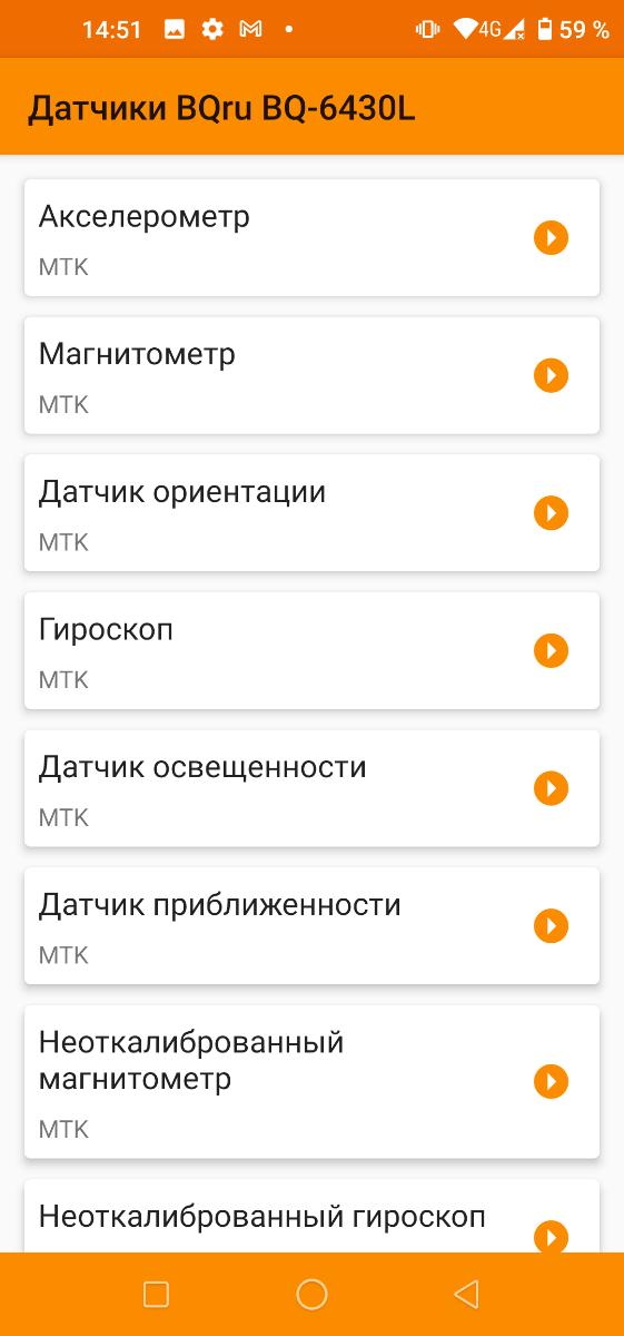

Набор датчиков очень богатый - есть даже магнитометр и гироскоп, причём последний перечисленный является аппаратным (а не программным) и отлично подходит в том числе для просмотра 360-градусных видео.

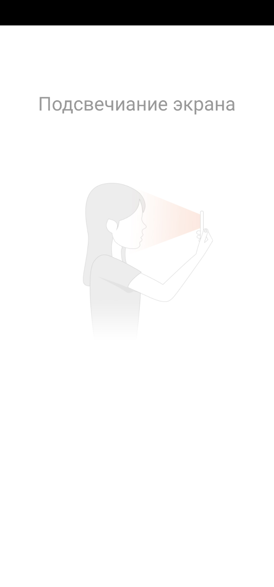

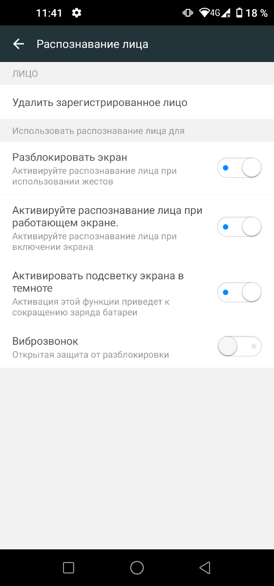

Опознание владельца с помощью лица тоже порадовало своей точность при любом освещении, и даже в полной темноте выручает функция автоматического повышения яркости и заполнения экрана белым цветом. На разблокировку при хорошем освещении уходит от 1 до 1.1 секунды, но итоговое время зависит от слишком многих факторов.

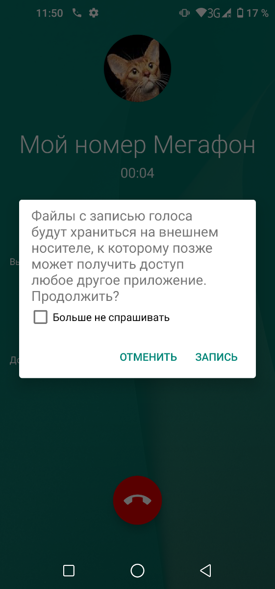

Запись звонков возможна путём нажатия на предназначенную для этого наэкранную кнопку во время телефонных разговоров. Громкость динамиков оказалась комфортной для большинства случаев, хотя звук основного динамика и не способен заменить портативную акустику. А вот вибрацию нельзя назвать мощной, что привычно для современных смартфонов. При подключении к смартфону беспроводных наушников и колонок доступны кодеки AAC и SBC, но не AptX.

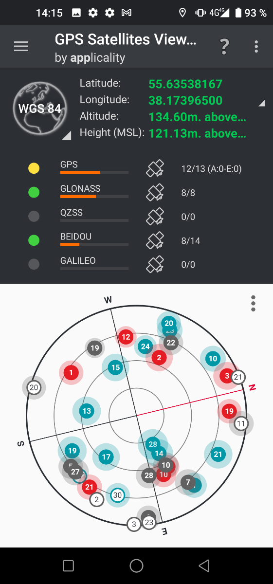

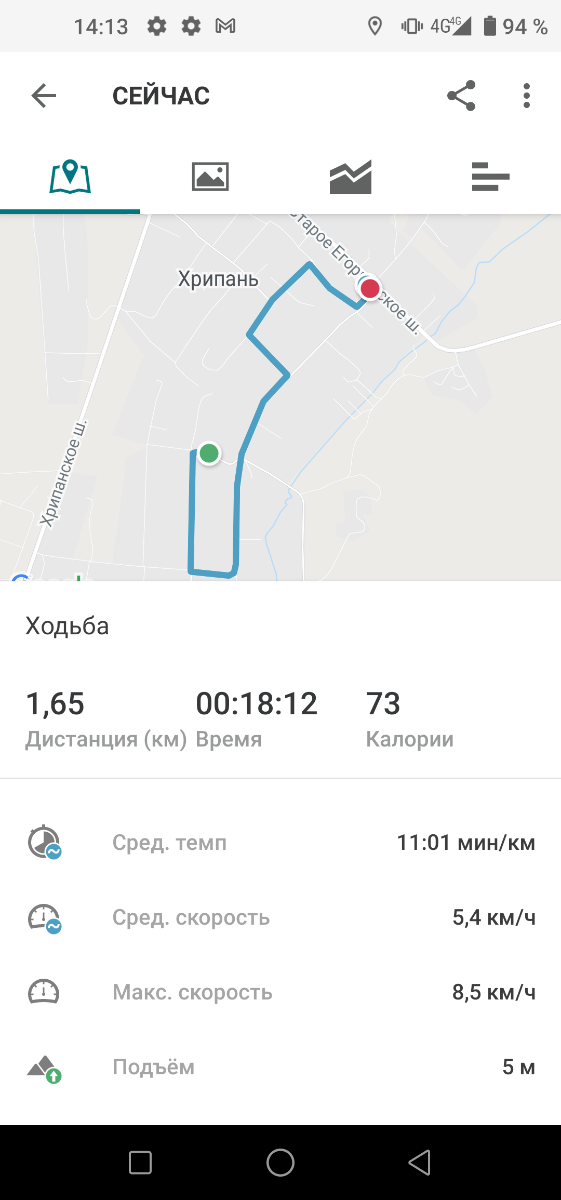

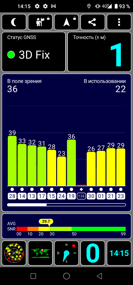

В пределах города качество навигации не вызывает вопросов - GPS-треки получаются достаточно ровными, без намёка на потери спутников. Поддерживаются спутники GPS, GLONASS и BEIDOU, а встроенный магнитометр поможет быстро определить направление движения. Правда в прошивке не предусмотрено приложения для компаса, но этот датчик периодически нужно калибровать, поэтому стоит скачать стороннее решение, к примеру, из Google Play.

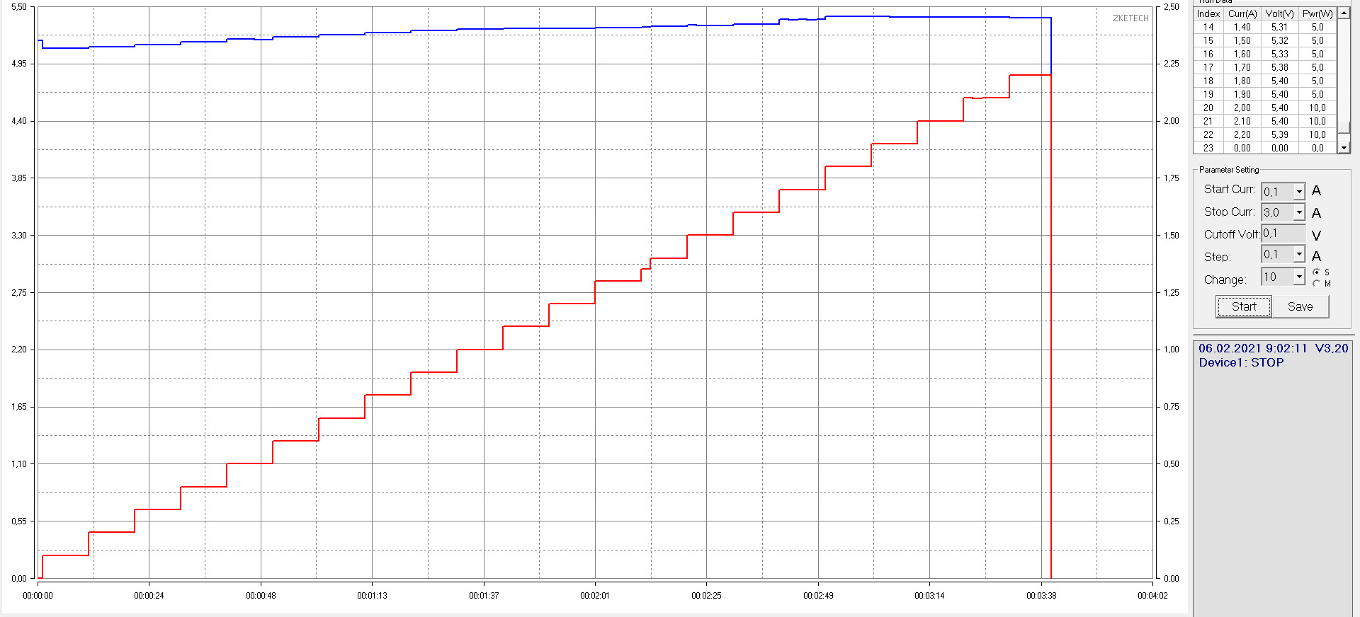

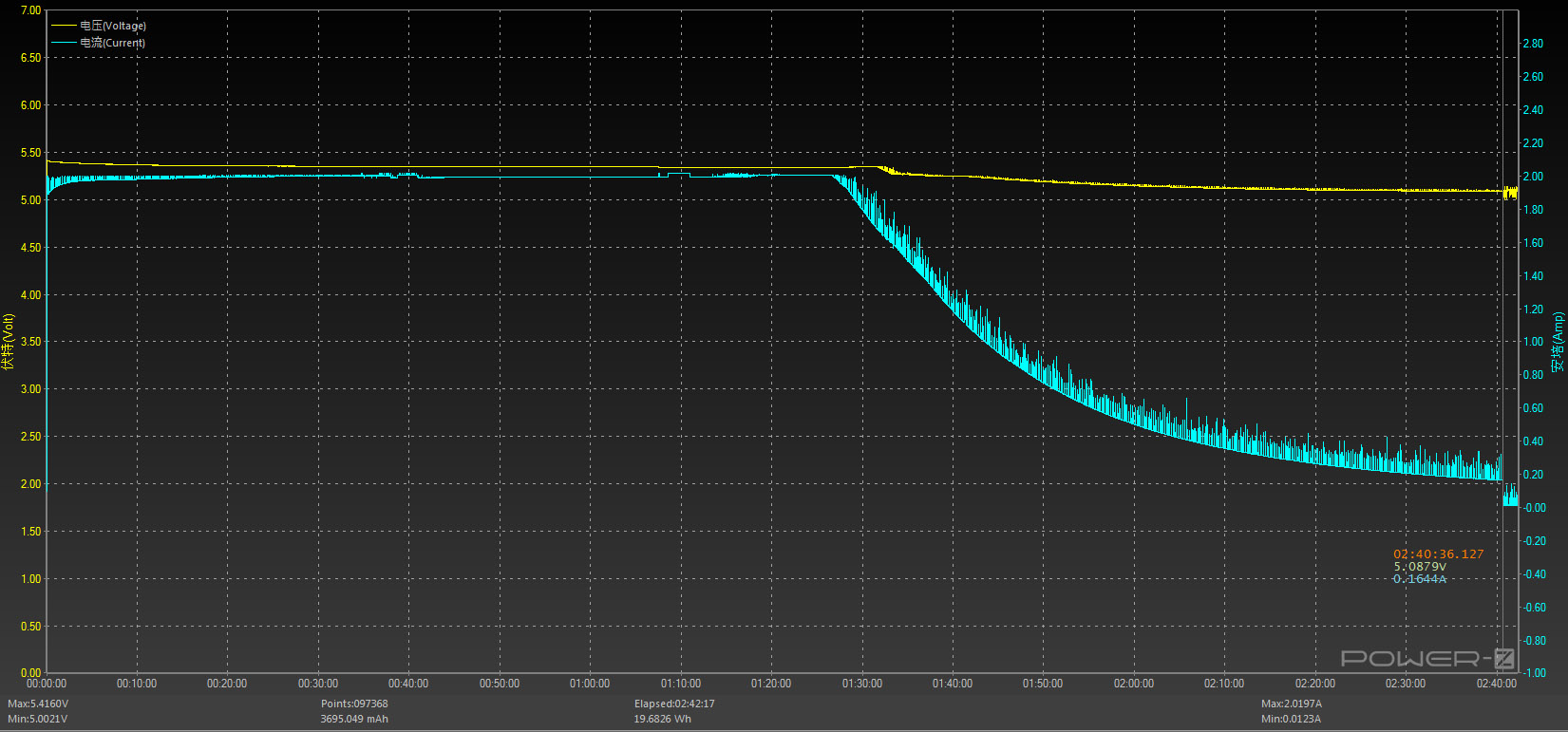

Комплектный адаптер питания способен зарядить смартфон за 2 часа 40 минут (27% за 30 минут и 58% за час). Максимальная мощность зарядки достигает 10.7 Вт (5.34 В, 2 А), а поддержки беспроводной зарядки не предусмотрено. Судя по показаниям USB-тестера, ёмкость аккумулятора примерно соответствует заявленной, а это 4000 мАч.

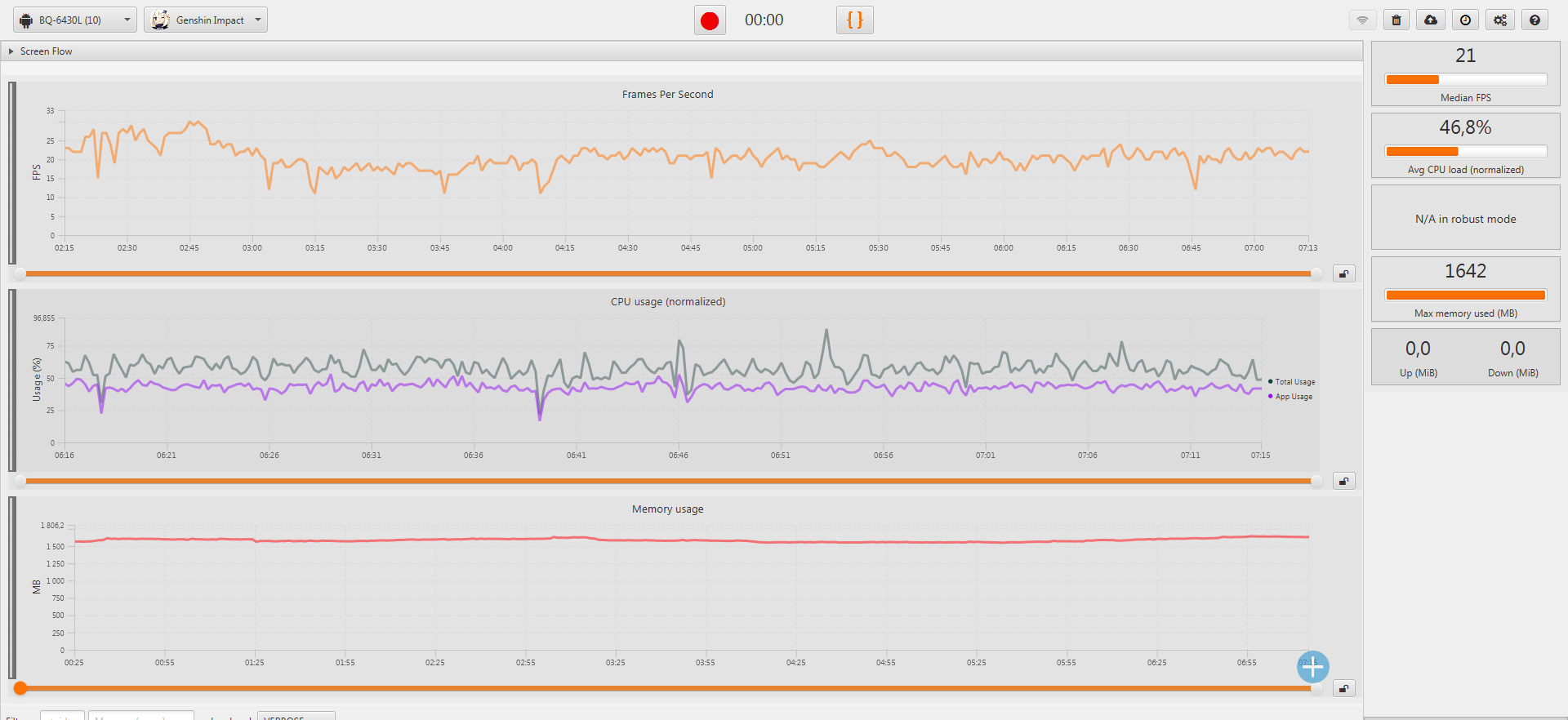

| Genshin Impact |
в среднем 21 FPS с просадками до 10 FPS на минимальных настройках графики |

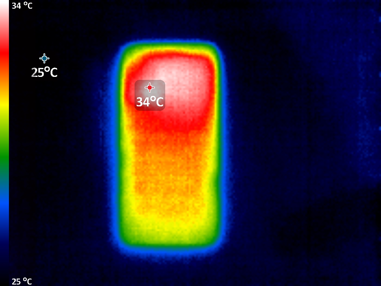

О сильном нагреве корпуса смартфона говорить не приходится, во всяком случае, при комнатной температуре в 21.5°C.

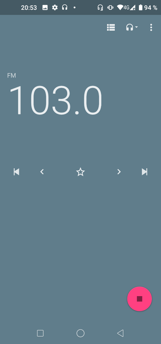

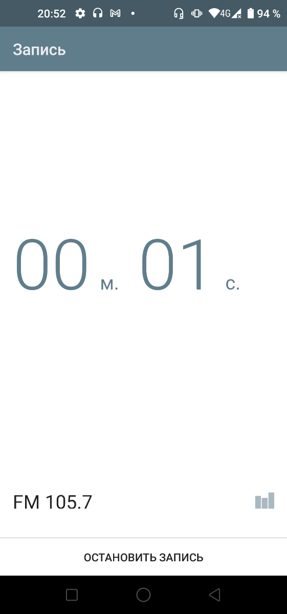

FM-радио работает только с подключёнными наушниками и имеет функции записи эфира, а также вывода звука на динамик. Поддержки RDS не обнаружено.
