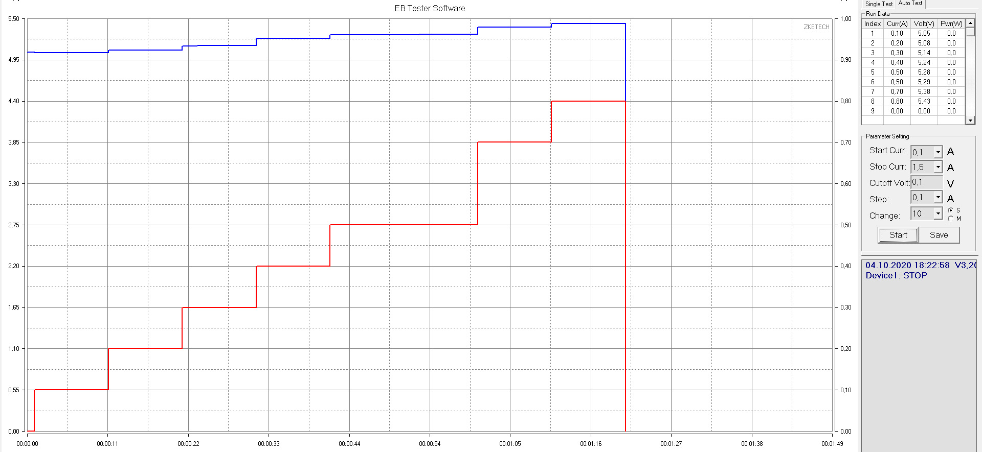

Блок питания может выдавать ток до 0.8 A, и заменять зарядное устройство на сторонний вариант не имеет смысла, так как смартфон не возьмёт больший ток во время зарядки. Кабель оказался хорошего качества - вот он уже подойдёт и для зарядки других устройств, в том числе потребляющих ток в 2 ампера.

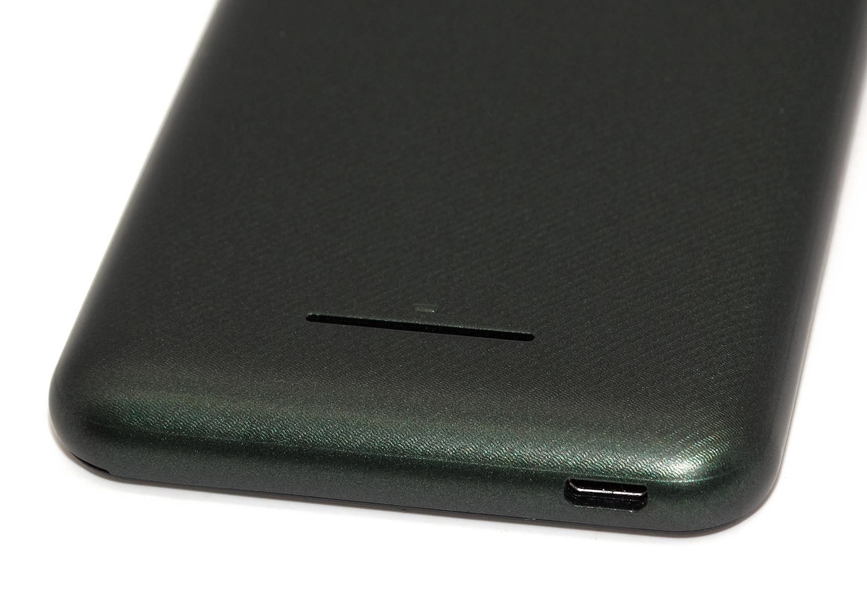

Нижний торец интересен в основном разъёмом microUSB для зарядки и подключения к компьютеру. Технология USB OTG не поддерживается, поэтому подключить что-либо к разъёму кроме кабеля не получится, как и заряжать от смартфона другие устройства. Ещё снизу есть небольшая прорезь, через которую поддевается задняя крышка.

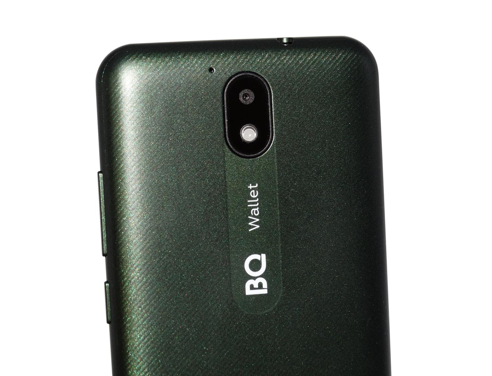

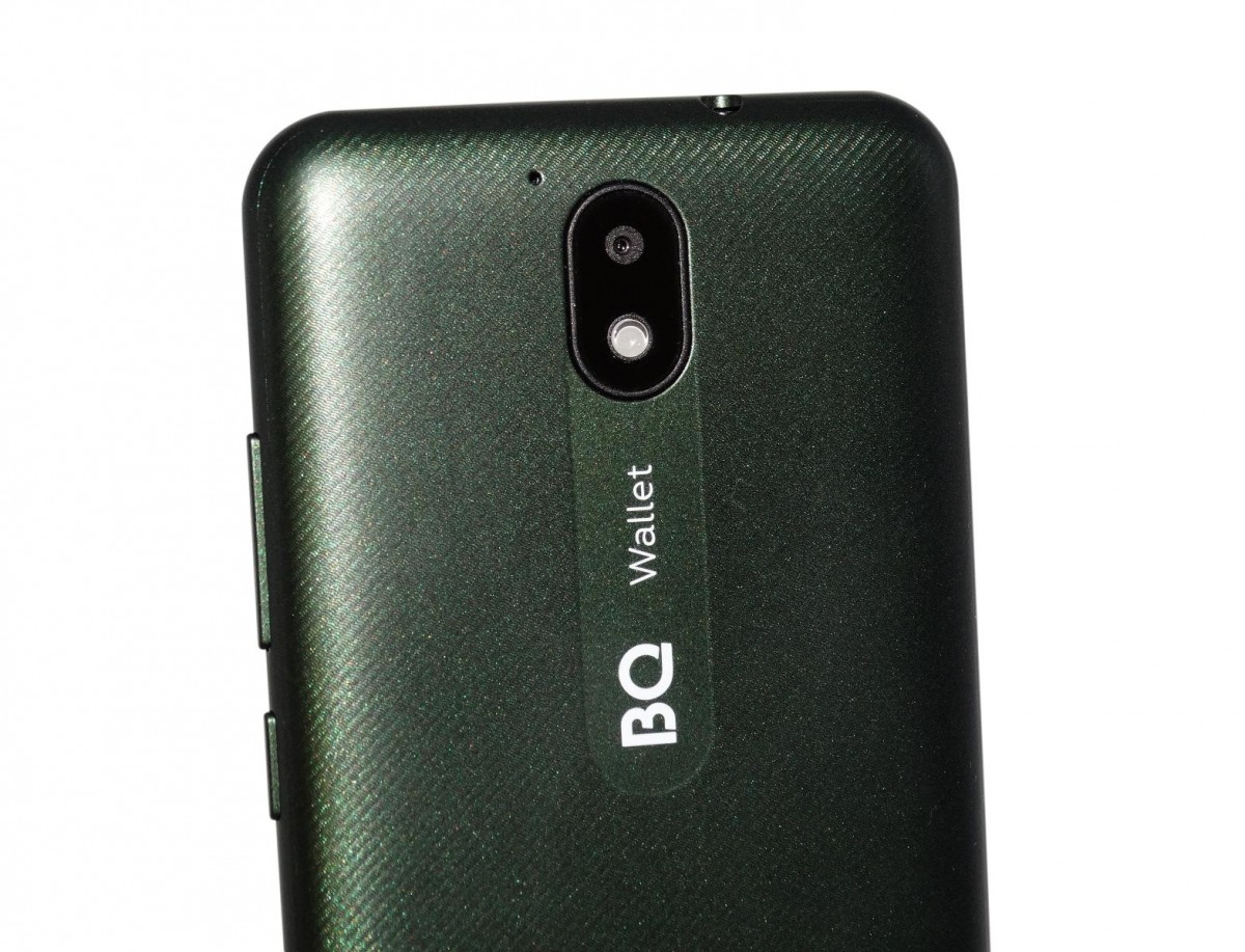

Задняя сторона примечательна своей необычной текстурой под названием хамелеон, и в случае с девайсом зелёного цвета поверхность в зависимости от внешнего освещения может казаться чёрной или тёмно-зелёной, а ещё наблюдаются яркие разноцветные переливы, смотрящиеся интересно и необычно. Блок с камерой и вспышкой в верхней части практически не выпирает и защищён небольшим пластиковым бортиком. В нижней части задней стороны наблюдается большая прорезь под основной динамик и крошечный выступ, который не позволяет громкоговорителю полностью стать закрытым в тех случаях, когда смартфон лежит на любых поверхностях экраном вверх.
К качеству сборки претензий нет, а ещё аппарат получился лёгким, удобным и практичным. На задней стороне не остаётся следов от пальцев благодаря матовому софт-тач покрытию. Кроме того, девайс абсолютно не скользит в руках, поэтому можно обойтись и без использования чехла, который в случае необходимости предстоит докупать отдельно.

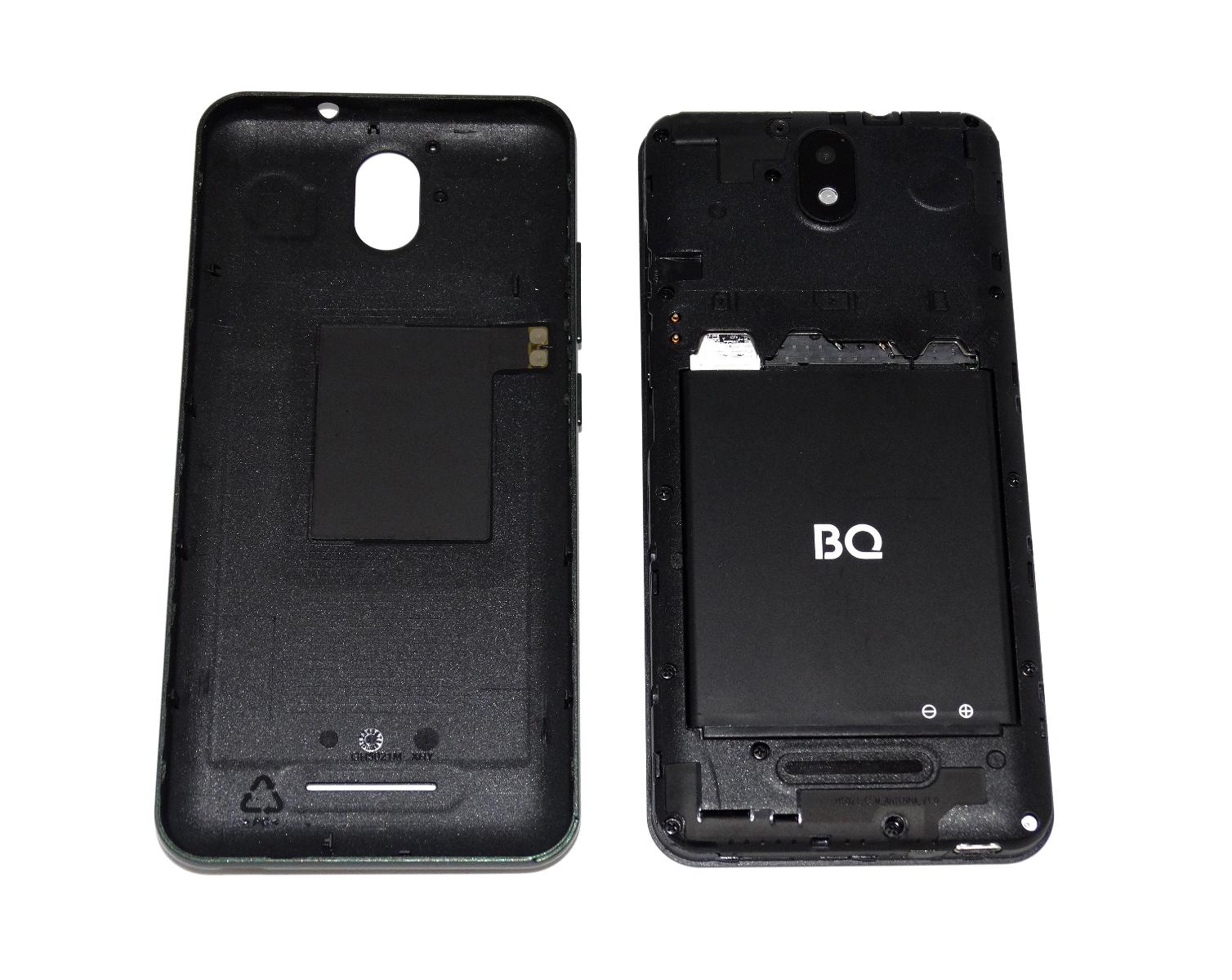

Под крышкой, помимо съёмного аккумулятора, расположились раздельные слоты для СИМ-карт и для карты памяти microSD. Слоты для симок имеют форматы mini и micro, что нетипично для большинства современных устройств, поэтому обладателям nano-карточек нужно будет использовать переходники.

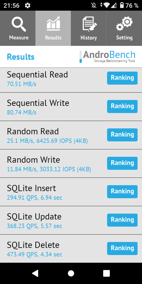

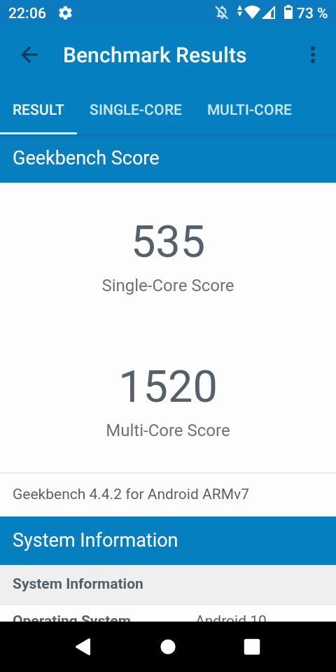

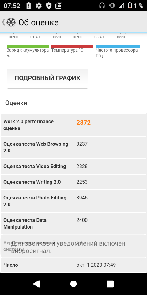

Сердцем смартфона стал чипсет MediaTek MT8765 с четырьмя ядрами Cortex-A53, работающими на частоте 1274 МГц. Интересно то, что все приложения показывают, что в смартфоне однокристальная система MT6739WA, но разборка корпуса это не подтвердила. Вообще чипсет используется в основном в планшетах, и может быть в этом причина ошибки.
Техпроцесс - 28 нм, и производительности такого решения хватает только на решение базовых задач, даже с учётом того, что операционной системой стала облегчённая версия Android 10 Go. Всё-таки и для этой ОС рекомендуется 2 ГБ оперативной памяти, тогда как в BQ Wallet её в два раза меньше, и, наверное, именно поэтому девайс ощущается очень неспешным. К примеру, даже не всегда с первого раза удаётся создать скриншот экрана из-за нехватки оперативки. После первого включения объём пользовательской памяти составляет 11.74 ГБ.

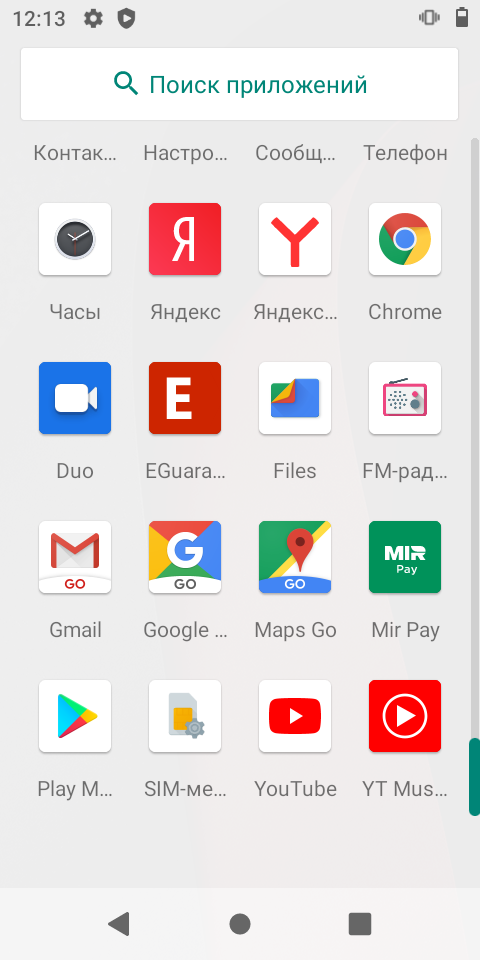

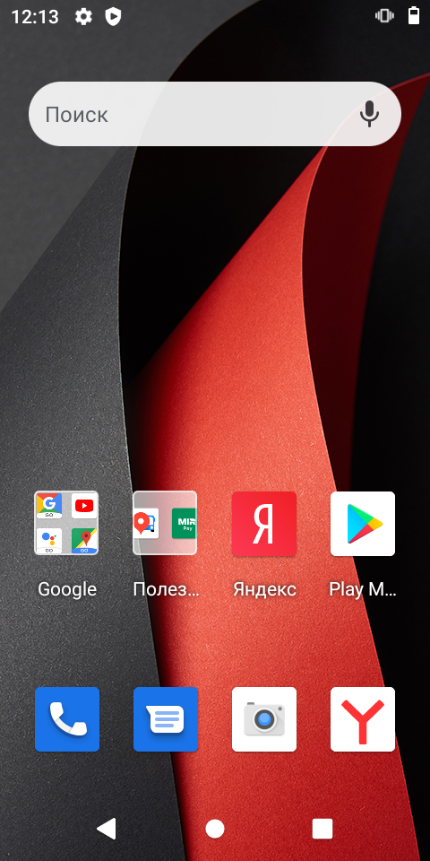

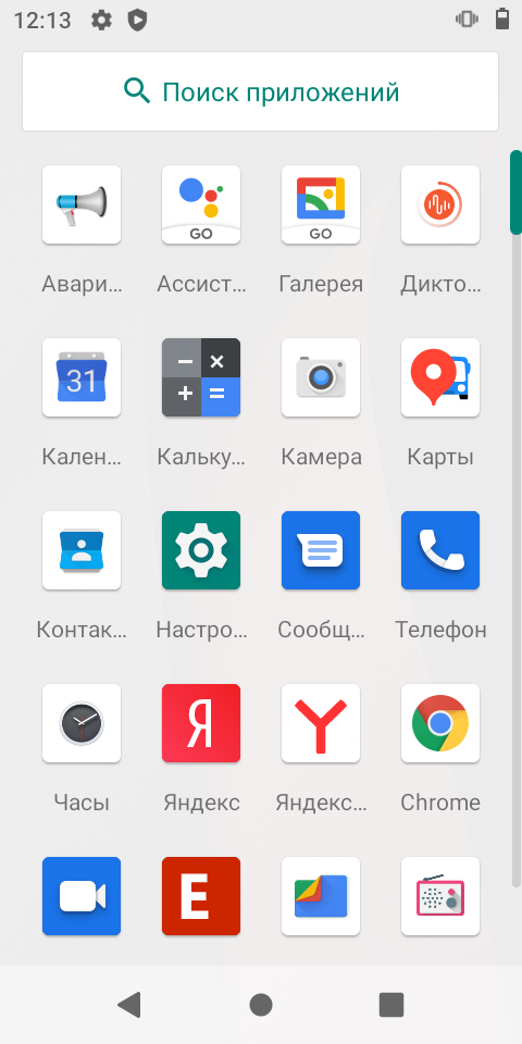

Дополнительного софта в прошивке практически нет - пользователя встречают только сервисы от Google, как не стал производитель добавлять в операционную систему и дополнительные функции, что кого-то порадует (поклонников "голого" Android), а кого-то наоборот огорчит, если вы любитель сторонних оболочек.

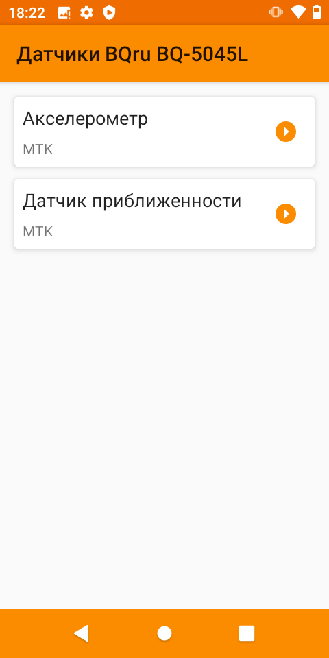

Из датчиков в смартфоне есть акселерометр и программный датчик приближения. По сути, отдельный датчик заменяет собой экран, который во время разговора по телефону отключается при нажатии на его верхнюю часть, или в том случае, если любой токопроводящий предмет находится максимально близко к тачскрину. Недостаток такого метода заключается в том, что если на голову надета шапка, то отключения дисплея может не произойти, но при желании к этой особенности можно приноровиться.

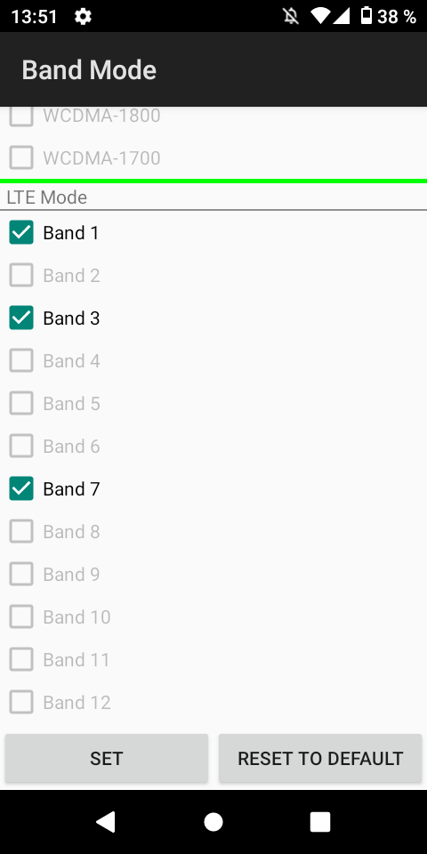

Аппаратом поддерживаются следующие диапазоны LTЕ: B1, B3, B7 и B20, и этого достаточно для полноценного использования девайса в России. В сети LTE способна работать только одна карта, которая выбрана для интернет-соединения, тогда как для другой СИМ-карты будет доступна только 2G-сеть.

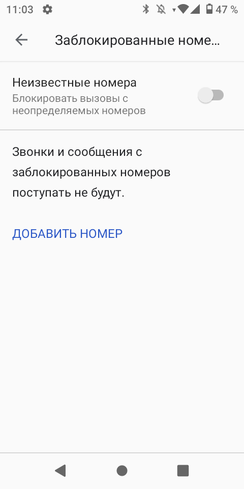

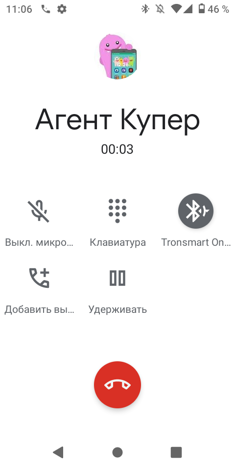

В целом в качестве звонилки смартфон оказался удобным - можно жалеть лишь об отсутствии записи разговоров, зато есть блокировка вызовов.

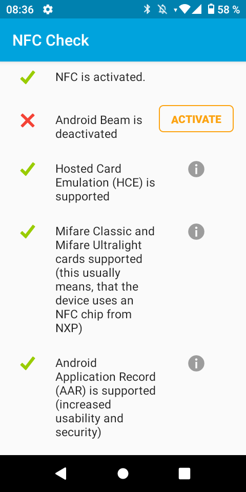

Есть Wi-Fi (по описанию двухдиапазонный, но не было возможности это проверить) а ещё есть Bluetooth новой версии 5.1, и, конечно же, главной особенностью BQ Wallet является наличие NFC. Беспроводной модуль без каких-либо проблем получается использовать не только для оплаты, но и для чтения меток и записи на них информации, как доступен и прочий функционал, например, для быстрого сопряжения с различными гаджетами.

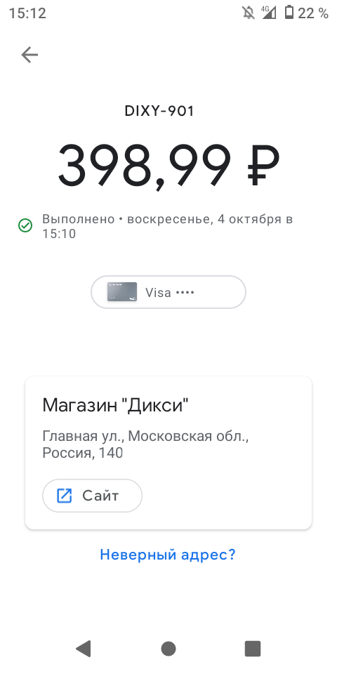

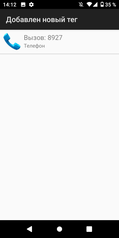

Изначально в смартфоне для NFC-платежей используется предустановленное приложение Мир Pay, но пользователь может установить и другой софт, в том числе популярный Google Pay. Единственное, что предпочтительный способ оплаты в настройках нужно сделать основным, чтобы он использовался по умолчанию. Для быстрой активации/деактивации NFC в верхней шторке есть отдельный значок.

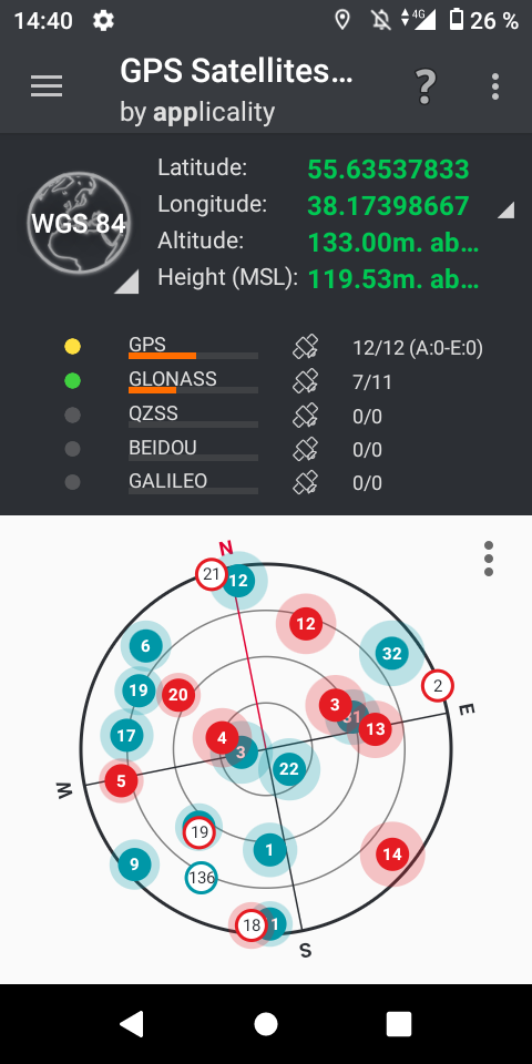

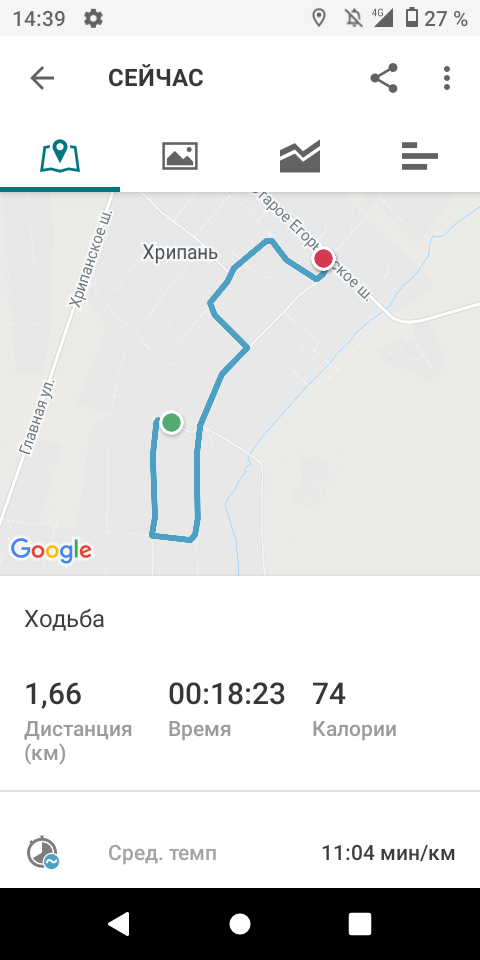

Модель от бренда BQ поддерживает работу со спутниками GPS и GLONASS (ещё, вероятно, с BeiDou, которые не удалось обнаружить в Московской области), и запись GPS-треков не выявила никаких проблем, хотя их можно было ожидать от ультрабюджетника. Электронный компас отсутствует, что немного усложнит определение сторон в софте для навигации.

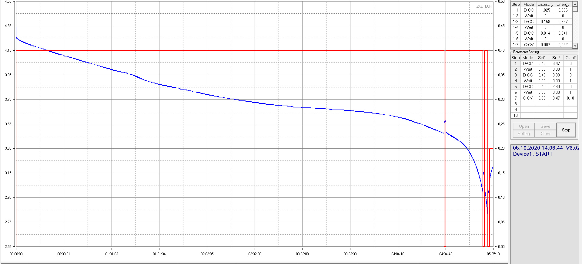

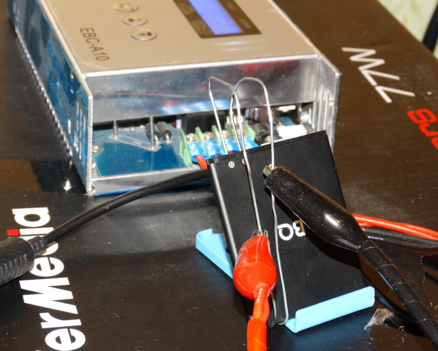

Судя по надписям на аккумуляторе мобильного устройства, его минимальная ёмкость составляет 1900 мА·ч или 7.22 Вт·ч, а типичная ёмкость - 2000 мА·ч или 7.6 Вт·ч. Так как аккумулятор съёмный, то проверим эти данные с помощью электронной нагрузки EBC-A10.
| Напряжение аккумулятора, при котором происходит отключение смартфона |
3.47 В |
| Ёмкость, используемая смартфоном |
1825 мА·ч или 6.57 Вт·ч |
| Общая ёмкость |
1997 мА·ч или 7.524 Вт·ч |

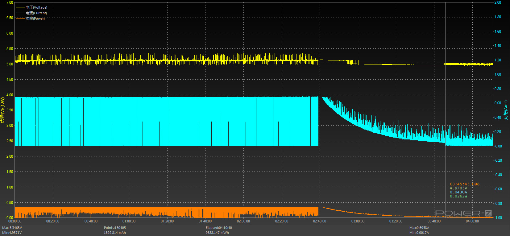

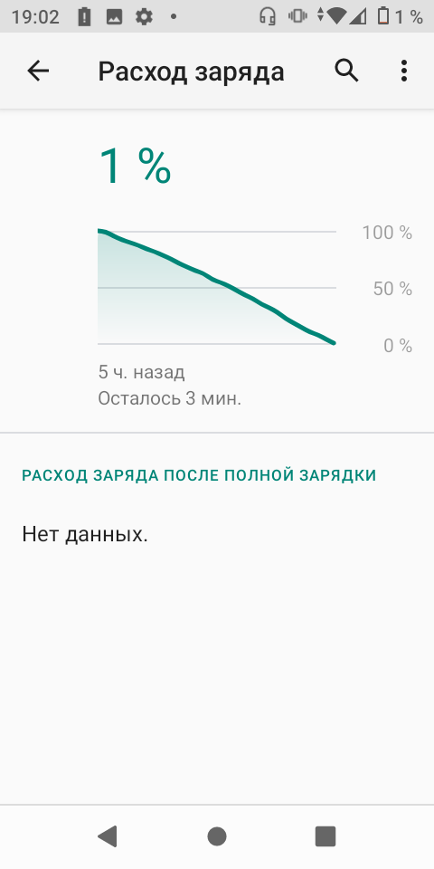

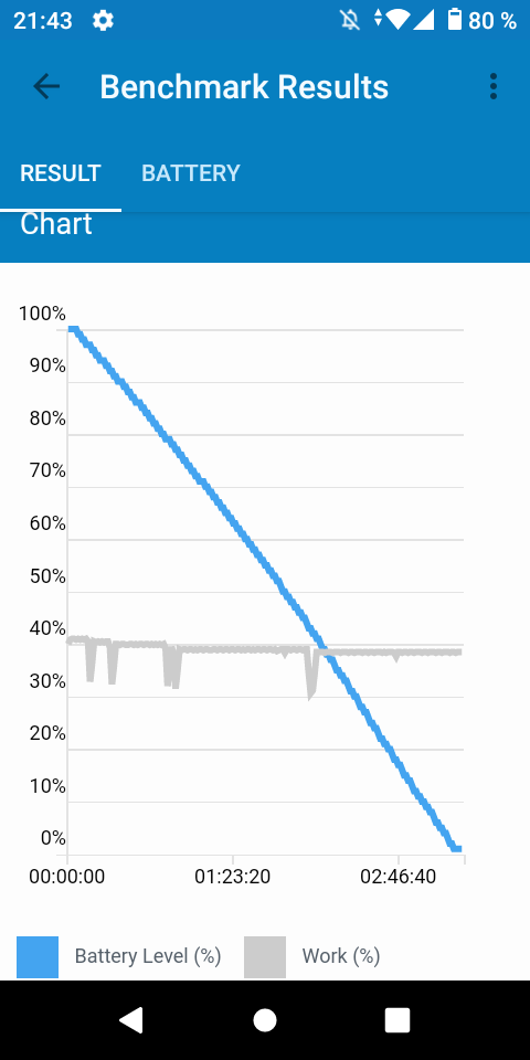

Тесты показали, что реальная ёмкость при разрядке до напряжения 2.8 вольт в точности соответствует указанным производителем данным. При этом смартфоном используется чуть более 91% от общей ёмкости батареи, что не очень много, но зато при полной разрядке остаётся запас, который ещё долгое время позволит аккумулятору оставаться работоспособным.

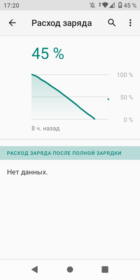

Учитывая небольшую ёмкость аккумулятора и не самый энергоэффективный чипсет, получаем довольно скромное время работы в различных режимах, и полного заряда может не хватить на сутки. Из плюсов - график разрядки равномерный и предсказуемый, поэтому неожиданных выключений не произойдёт.
| Навигация в приложении Osmand (на окне, яркость 150 кд/м²) |
6 часов 44 минуты |
| Игра World of Tanks (низкие настройки графики, 150 кд/м²) |
примерно 2.5 часа |
| 24 часа в режиме ожидания |
25% заряда |
| Видео HD в MX-плеере (150 кд/м²) |
5 часов |
| Тест GeekBench 4 на максимальной яркости |
3 часа 19 минут |

На полную зарядку уходит примерно 3 часа 45 минут при использовании любого блока питания, выдающего ток 0.7 ампера и более. Мощность зарядки не превышает 7.4 Вт, а беспроводной зарядки ожидаемо нет.

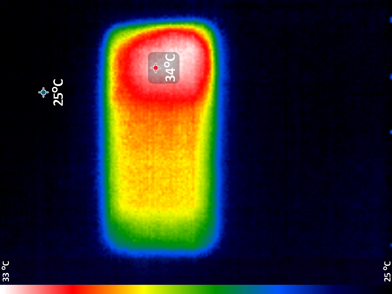

Существенного нагрева не возникает при решении любых задач - лишь верхняя часть задней стороны телефона может становиться слегка тёплой.

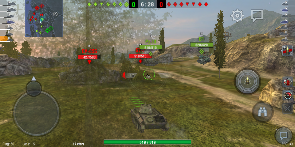

С тяжёлыми играми смартфон едва справляется даже при низких настройках графики - к примеру, в World of Tanks счётчик FPS хотя порой и показывает более 50 кадров, но случаются и существенные просадки до 20-25 FPS, да и отзывчивость сенсора не всегда позволяет точно прицелиться (мультитач лишь на 2 касания). Поэтому для установки стоит рассматривать только лёгкие хорошо оптимизированные проекты, и вот с ними особых проблем не будет.

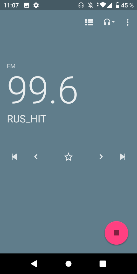

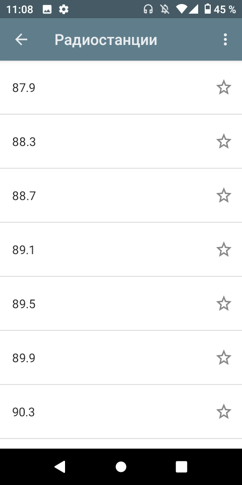

FM-радио работает только с подключенными наушниками, но при этом есть вывод звука на основной динамик. Также есть RDS и функция записи эфира. Качество приёма сигнала, по ощущениям, хорошее.
При беспроводном подключении к наушникам или колонкам доступен выбор между кодеками SBC и AAC. Звук в проводных наушниках комфортный по громкости и по качеству.
