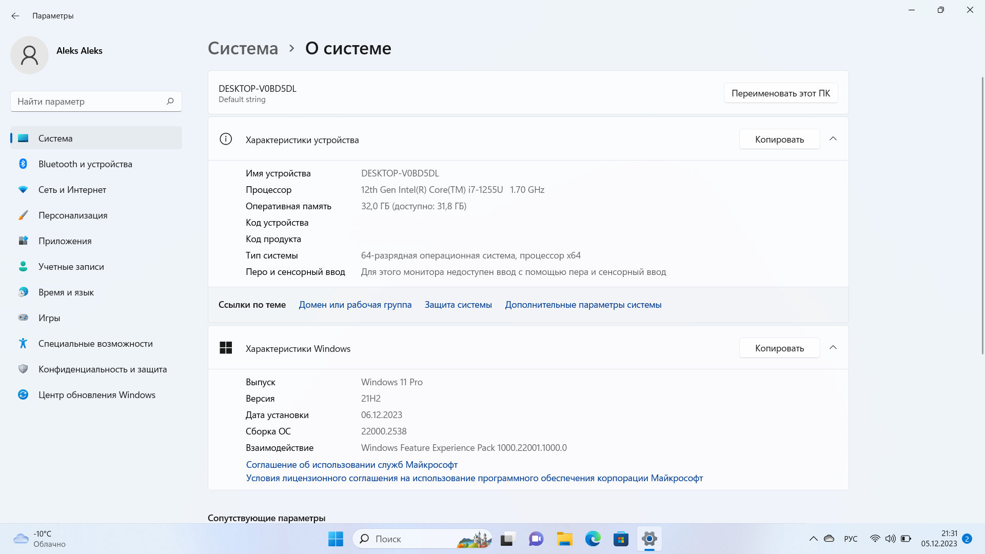

- Операционная система: Windows 11 Pro

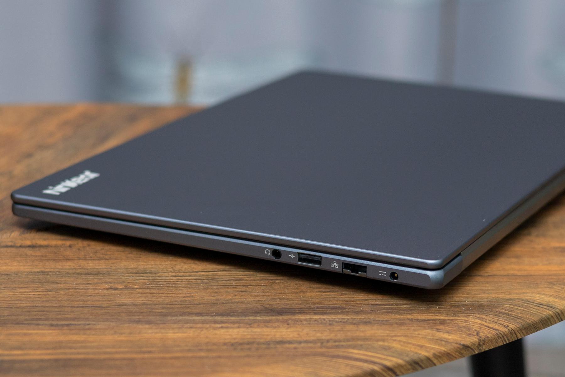

Каких-то уникальных дизайнерских особенностей Ninkear N15 Pro, пожалуй, что лишён, хотя ничего плохого в этом нет. Разве что на верхней половинке красуется надпись Ninkear, что в общем-то и позволяет отличить девайс от многочисленных конкурентов. Корпус классического для ноутбуков серебристого цвета – в качестве материалов использовался в основном прочный металл с добавлением пластика. Поверхность материалов матовая, приятная на ощупь. По качеству сборки у меня впечатления только положительные.
Максимальный угол открытия ноутбука сравнительно небольшой – 135 градусов. Открыть одним пальцем девайс при необходимости можно, однако нужно это делать медленно и аккуратно. Всё-таки подобный вариант открытия скорее не подразумевался производителем.
Набор разъёмов по бокам не самый маленький. Слева есть HDMI версии 1.4, два порта USB 3.0 и Type-C (USB 3.1) – весьма жаль, что последний предназначен только для передачи данных. Правая сторона – разъём для зарядки, LAN (1 Гбит/с), один разъём USB 2.0 и мини-джек (3.5 мм). Слота для карточек памяти не оказалось, правда он есть сейчас явно не во всех ноутбуках.

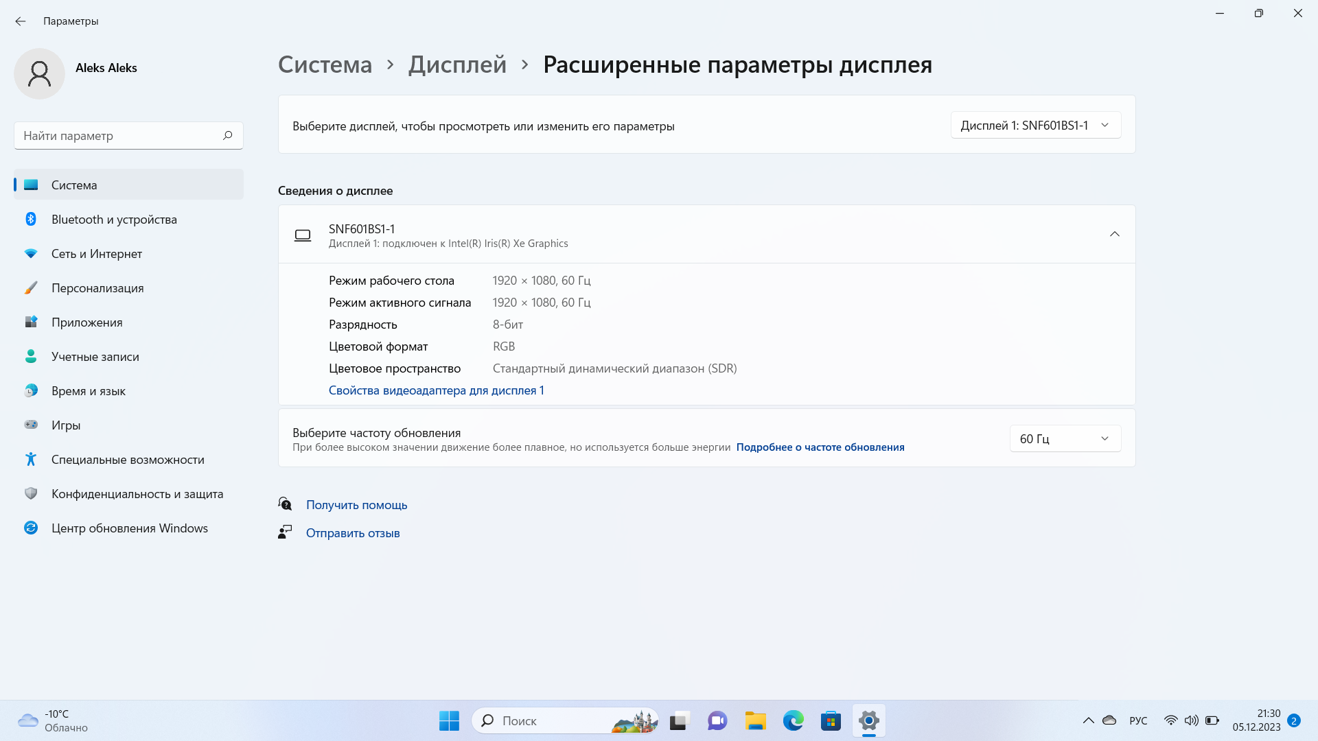

Как уже известно из характеристик, в Ninkear N15 Pro задействован дисплей со стандартным разрешением 1920x1080 пикселей и не самой маленькой диагональю 15.6". Частота обновления здесь только 60 герц, и сам дисплей несенсорный. Глубина цвета, судя по данным из различного софта – 8 бит. Поддержки HDR нет.

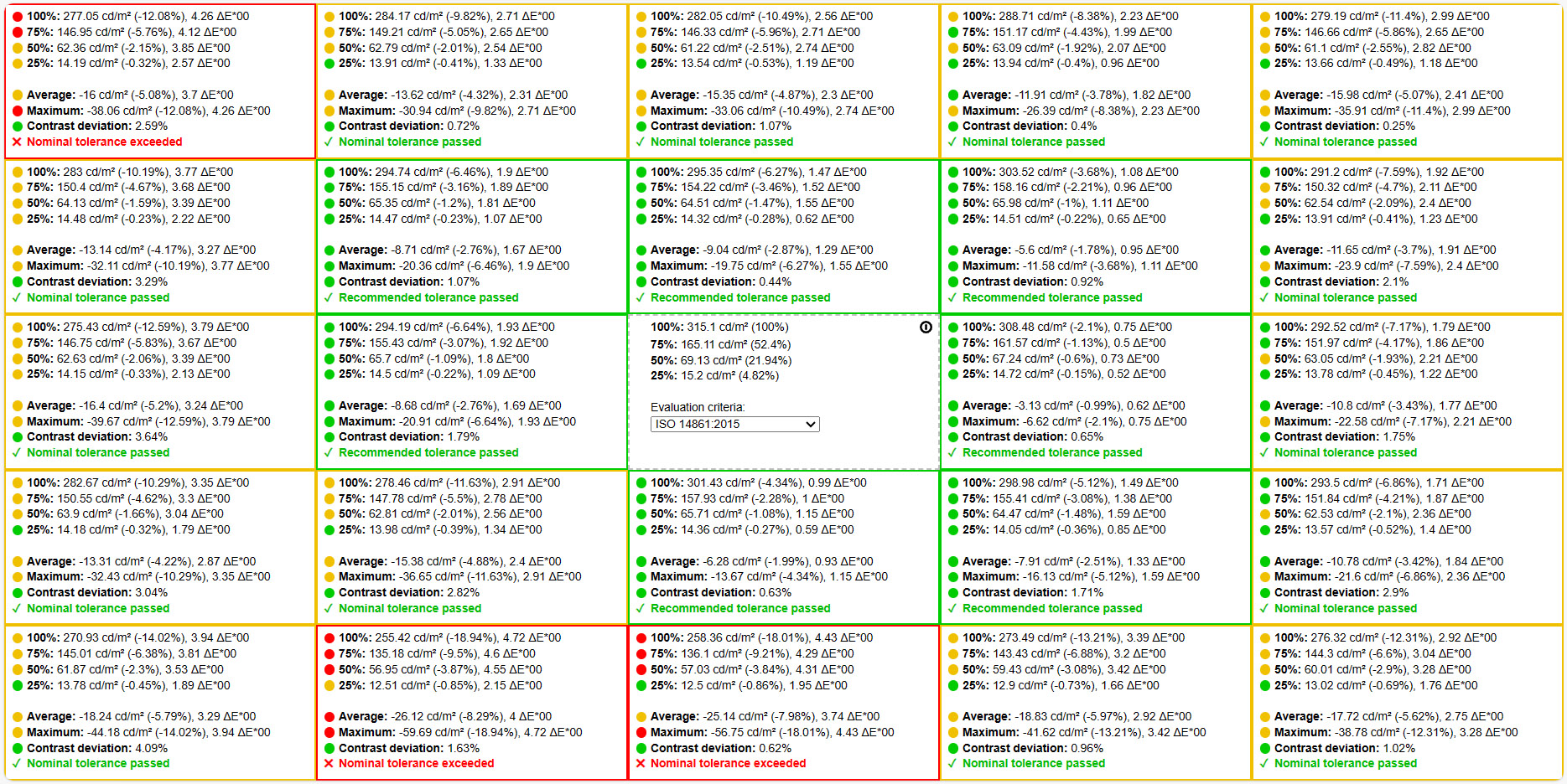

Максимальная яркость при полностью белом экране в центре достигает 315 кд/м² – это немного выше указанного производителем типичного значения в 300 кд/м², хотя в других частях дисплея показатели будут меньше. Учитывая, что поверхность экрана матовая, то для помещений такой яркости обычно хватает – проблемы с читаемостью начинаются на улице, как и у большинства ноутбуков. Минимальная яркость – не самые низкие, но приемлемые при отдалении ноутбука от глаз 30.6 кд/м². Контрастность по меркам IPS нормальная – примерно 1250:1.

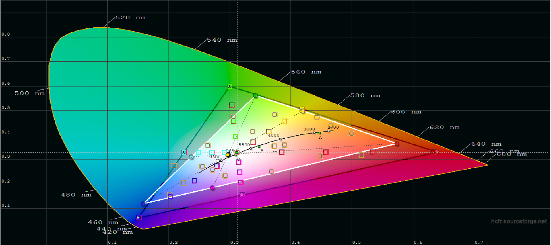

Что касается цветового охвата, то производитель указывает не слишком информативные 45% NTSC. На деле получаем 55.7% охвата sRGB или 39.7% охвата DCI-P3 – это именно та причина, почему отображаемые цвета кажутся блёклыми. При этом не сказать, что при просмотре любого контента всё смотрится ужасно, к тому же подобный цветовой охват встречается и моделях стоимостью более 100 000 рублей. Нужно просто понимать, что такой охват подойдёт не всем.
Цветовая температура – около 7450K при оптимальном значении 6500K, то есть уход в холодные оттенки заметен. Среднее отклонение deltaE в тесте ColorChecker составляет 6.8 при норме в 3 либо меньше.
Узкий цветовой охват объясняется спектрами, на которых заметно, что светофильтры матрицы значительно подмешивают компоненты друг к другу.

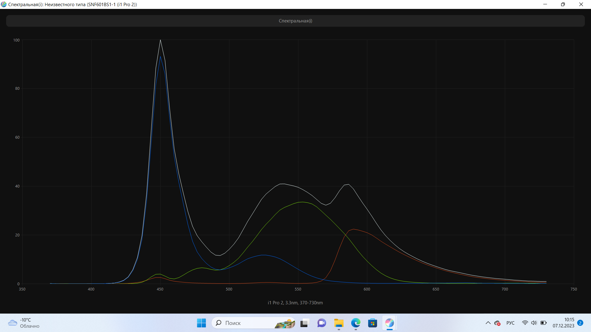

Пик синего в области 450 нм, что часто встречаемое значение, но при этом далёкое от рекомендуемых сейчас для снижения утомляемости глаз 460-465 нм.

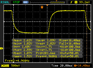

При любом уровне яркости есть модуляция подсветки на частоте примерно 60 Гц. Скважность же низкая, поэтому о видимом мерцании речи не идёт, как и не должно быть явного вреда для глаз, несмотря на низкую частоту.
Время отклика при переходе с чёрного на белый цвет и обратно – 20 мс. Время отклика при переходе с 50% серого на 80% серого и обратно – 32.8 мс.

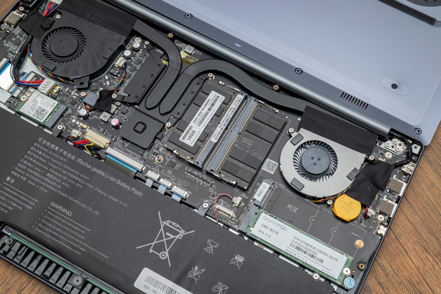

Ninkear N15 Pro на момент написания обзора поставлялся только в одной версии, весьма впечатляющей по цифрам – с 32 ГБ оперативной памяти DDR4 и твердотельным накопителем на 1 TБ. Для замены любого вида памяти потребуется снять основную крышку, открутив 11 винтиков, и никак иначе. С другой стороны, после откручивания винтиков крышка снимается моментально. При обратной установке крышки нужно быть внимательным, иначе появятся большие зазоры и как минимум один из винтиков будет сильно торчать – впечатления от качества сборки испортятся, но всё можно исправить.
Сняв крышку сразу заметно, что она полностью металлическая, а значит лучше отводит тепло. Внутри нас поджидает приятный сюрприз в виде двух слотов для оперативки, а также двух слотов SSD M.2 PCIe, один из которых изначально свободен. Во всех случаях можно установить что-то более ёмкое и быстрое. На этом возможности апгрейда вроде как заканчиваются, но и подобное встречается далеко не во всех ноутбуках. Система охлаждения двухвентиляторная, где у каждого вентилятора своя тепловая трубка. Из-за таких особенностей ноутбук не является бесшумным, при этом вентиляторы небольшие и работают сравнительно тихо.

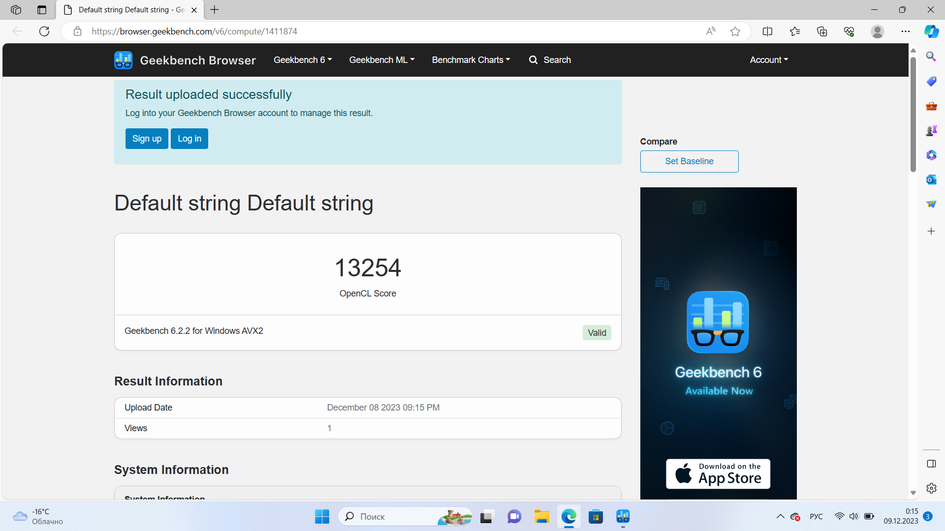

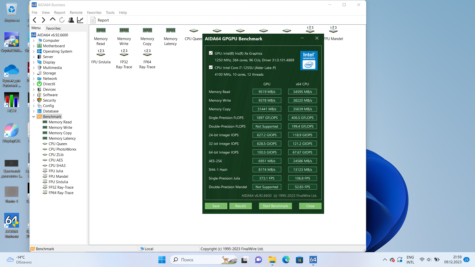

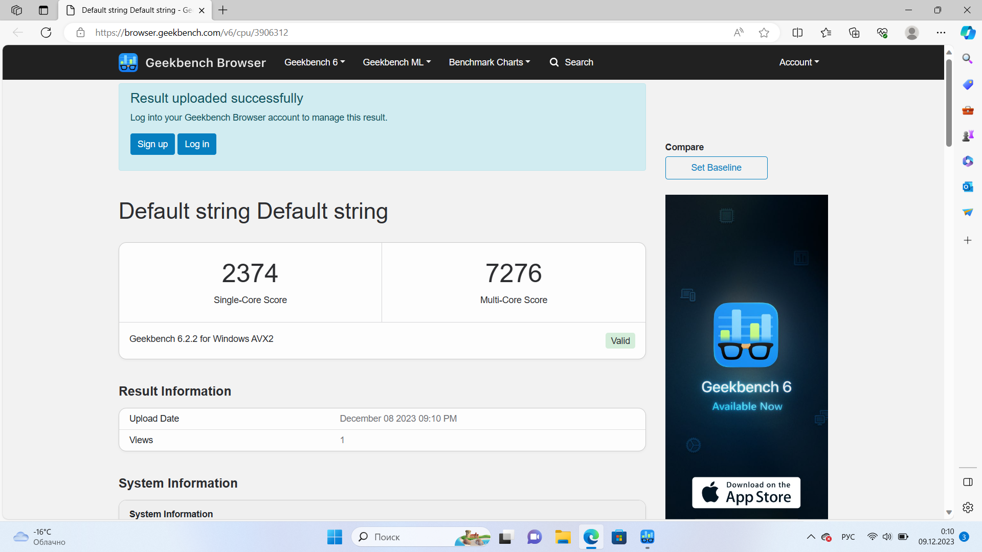

Представленный в 2022 году процессор Intel Core i7 1255U со встроенной графикой Intel Iris Xe Graphics (96EU) отвечает за производительность героя обзора. Стандартное TDP у процессора 15 Вт, а тесты производительности говорят, что это в целом неигровое решение, но комфортное для несложных задач. Что интересно, при подключенной зарядке явного прироста производительности не отмечается, и не всегда оптимальным будет режим высокой производительности – часто в сбалансированном режиме я получал такие же результаты в синтетических тестах. Возможно появятся различные обновления и ситуация как-то изменится.

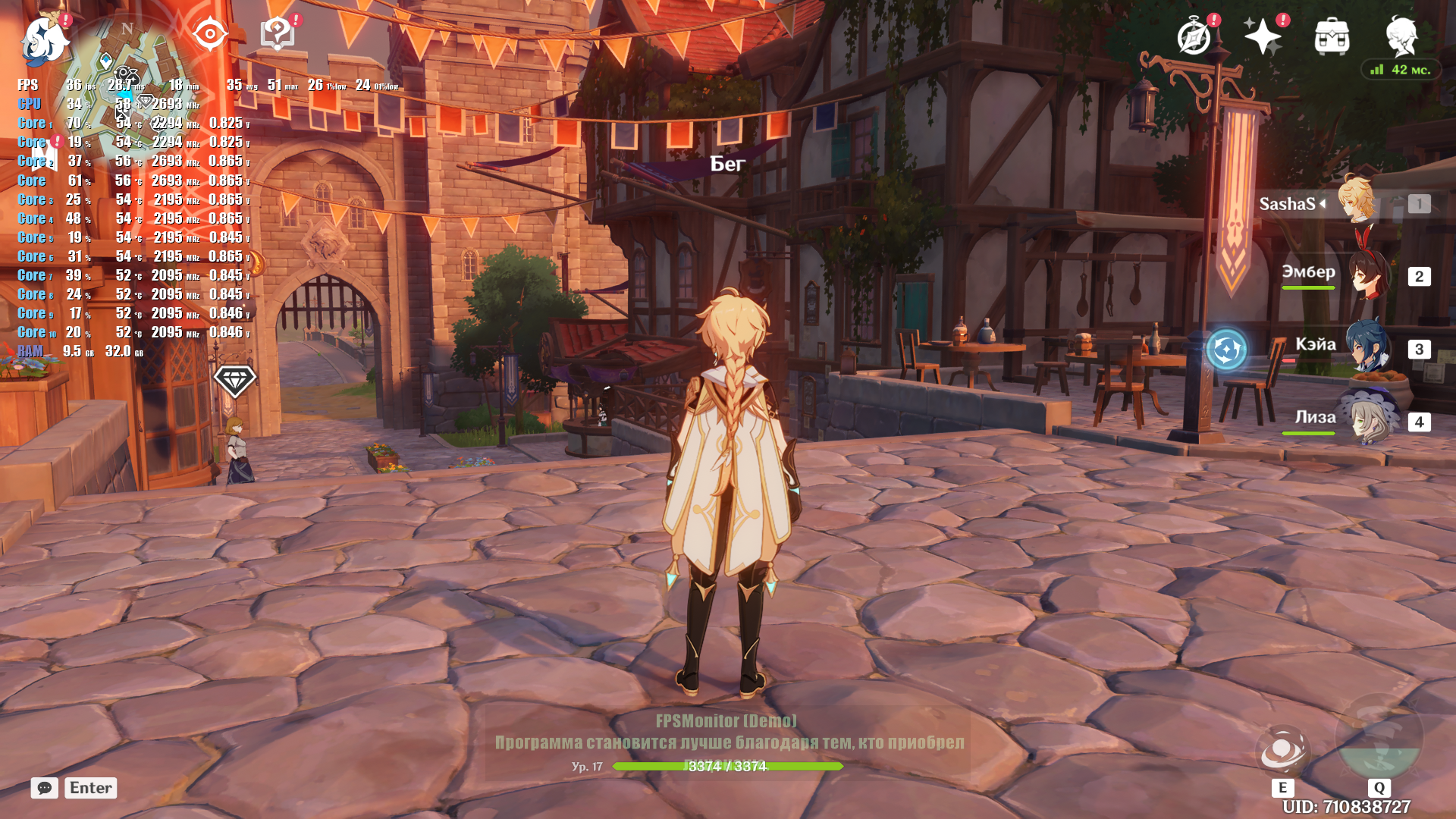

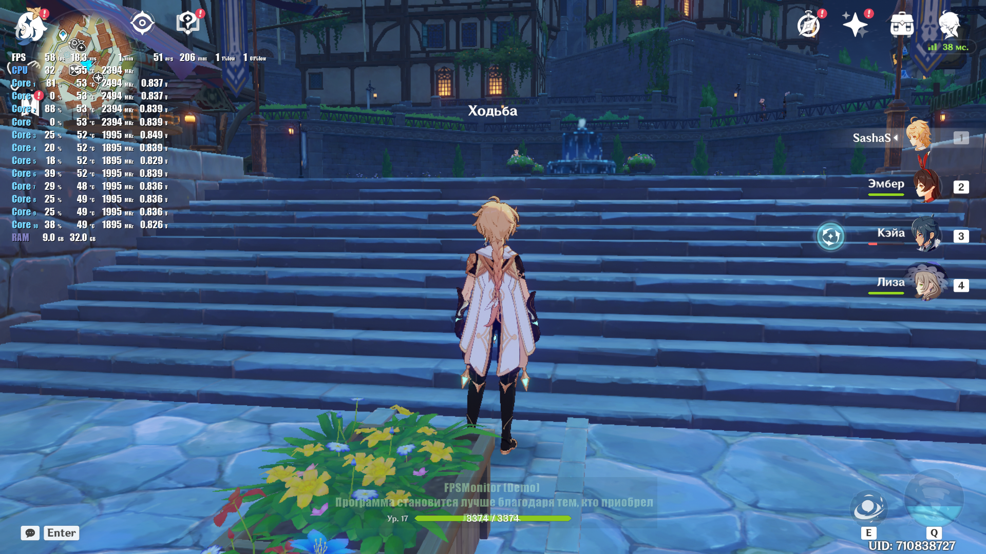

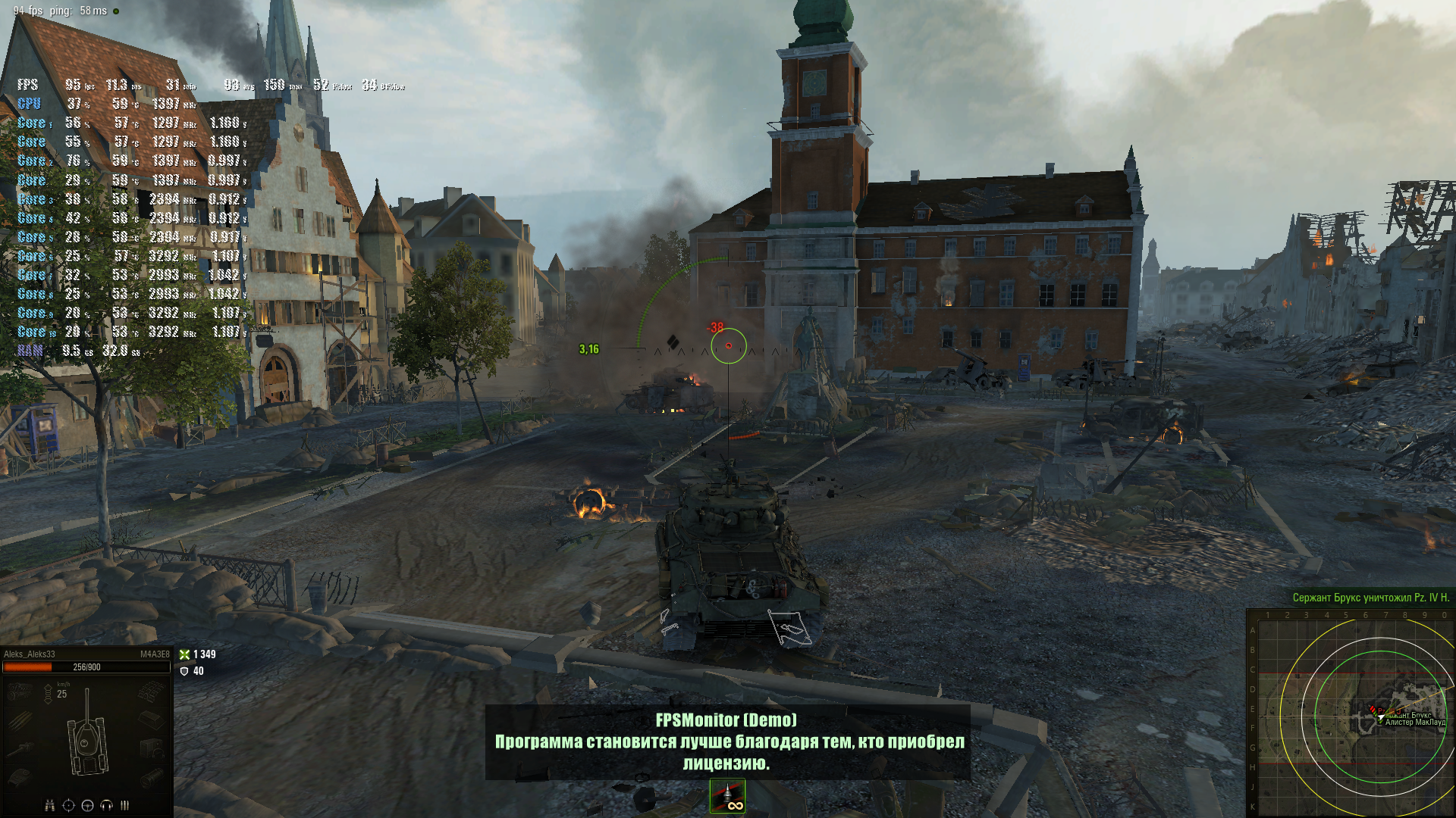

В тяжёлых играх нередко придётся снижать графику до минимума и ещё лучше уменьшать разрешение, но это вовсе не значит, что не удастся комфортно поиграть во что-либо.
Genshin Impact (средние настройки графики)
Genshin Impact (минимальные настройки графики)

World of Tanks (низкие настройки графики)

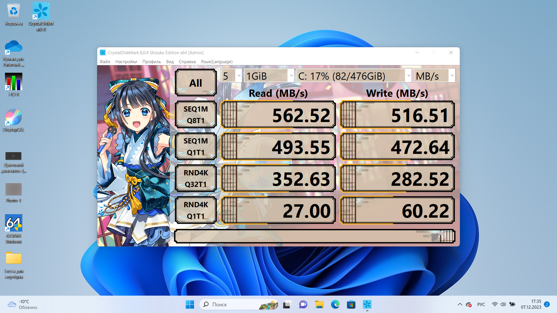

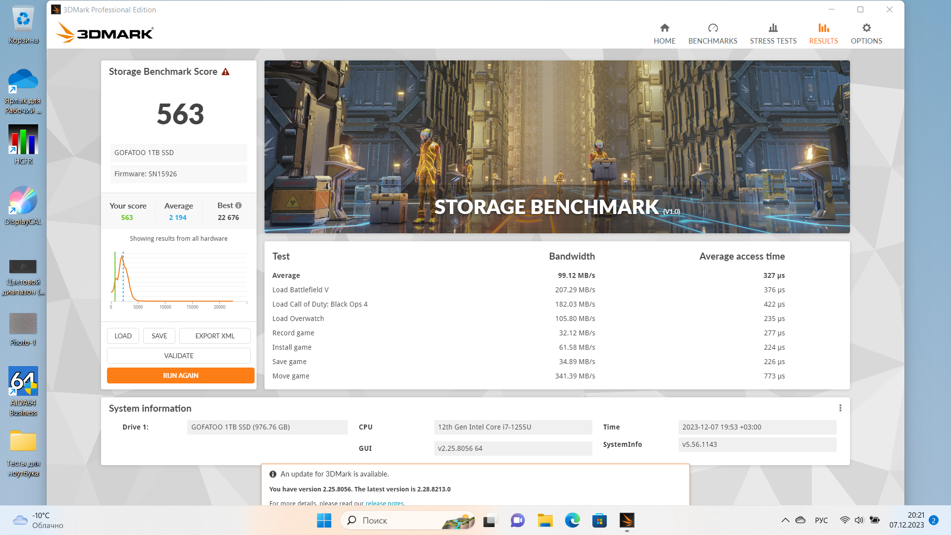

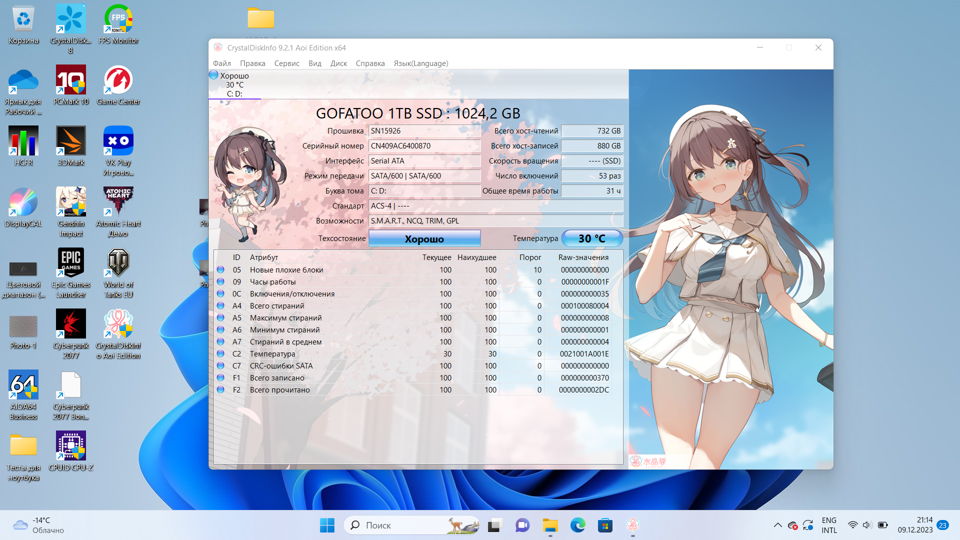

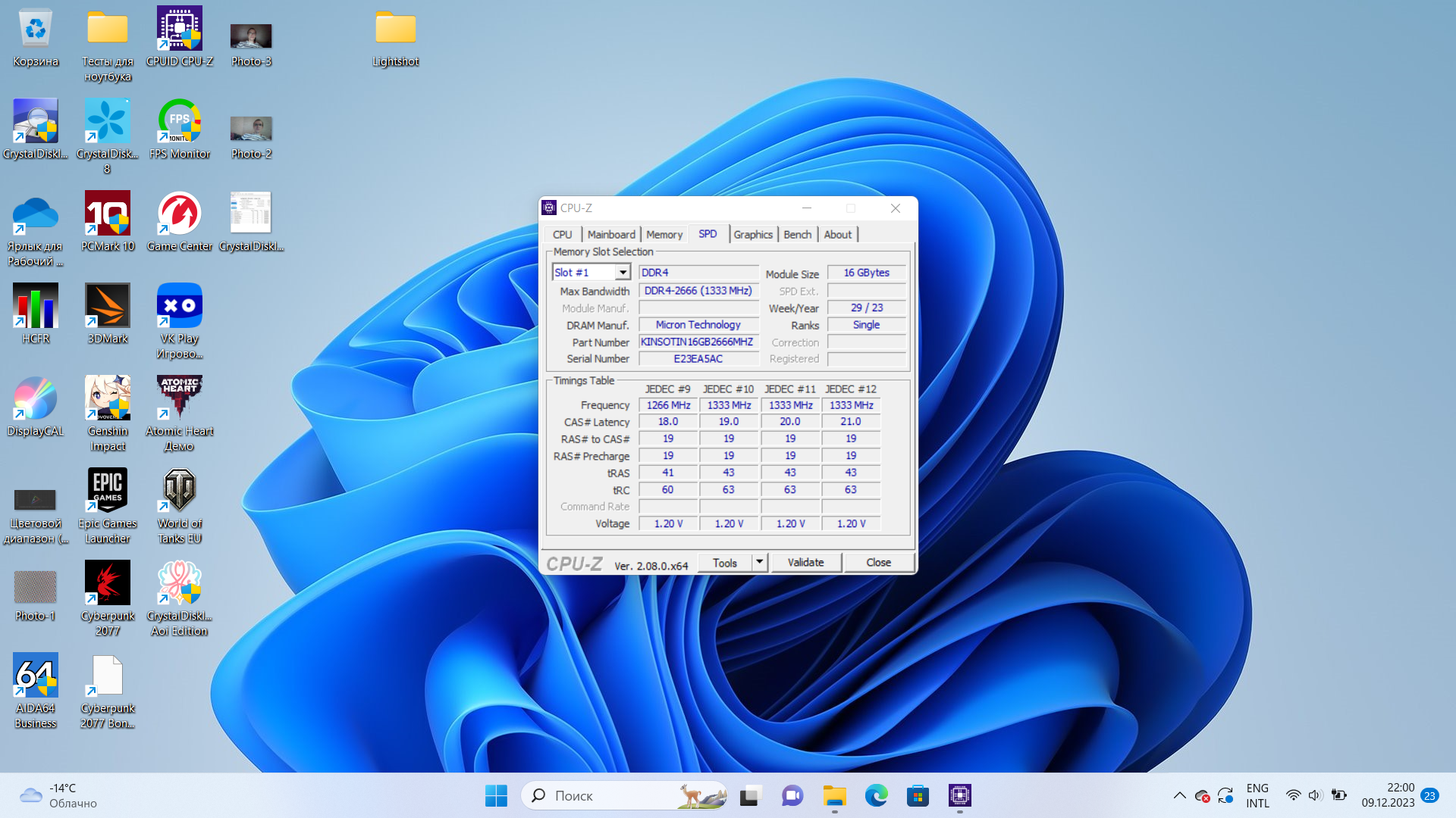

Тесты SSD показывают весьма скромные значения, да и установленная производителем оперативка работает лишь на частоте 2666 МГц, пускай это и двухканал – для лучшей производительности потребуются дополнительные вложения.

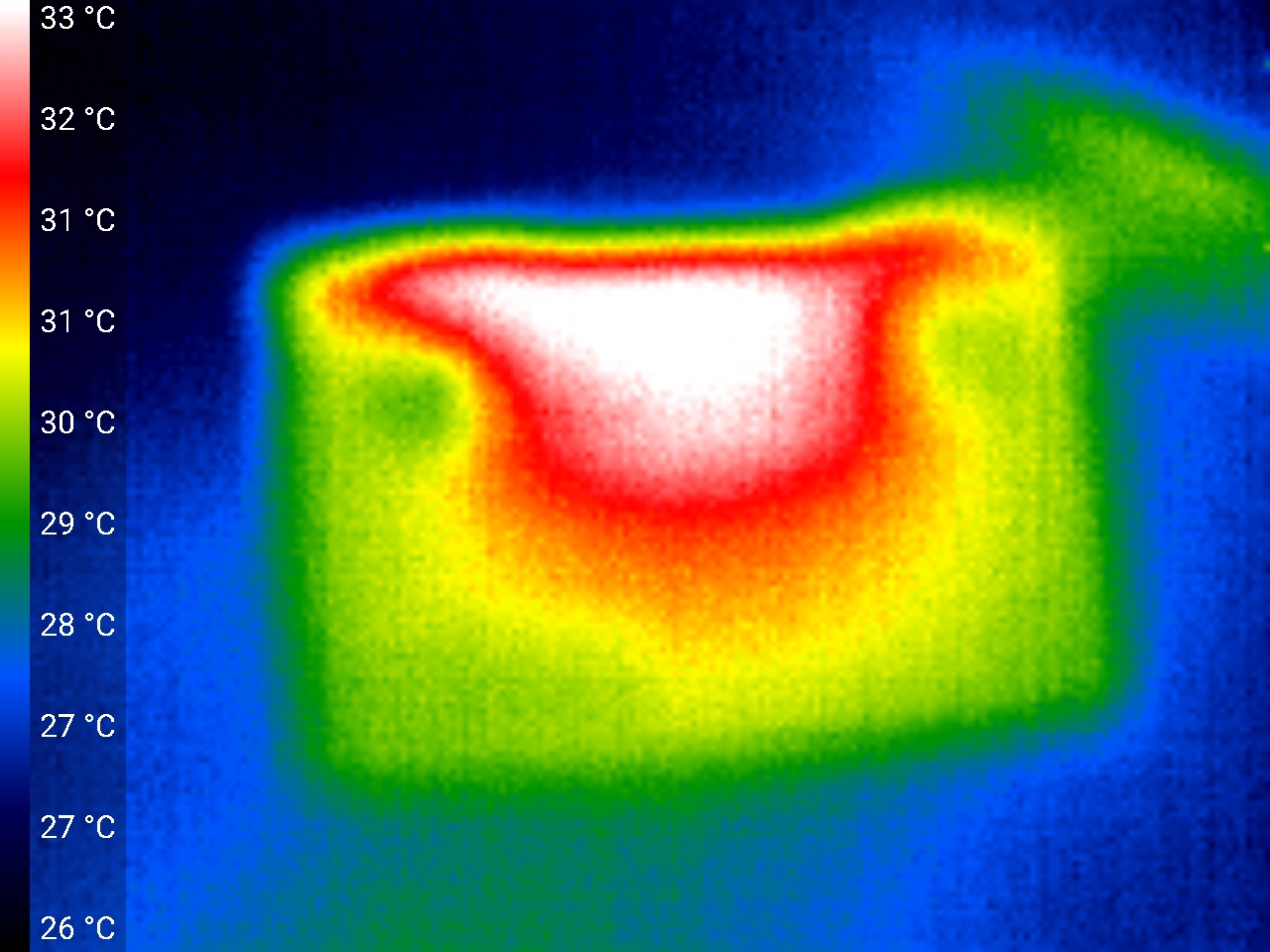

Нагрев ноутбука при комнатной температуре 25 градусов Цельсия умеренный при любом варианте использования, в том числе при частичном перекрытии вентиляционных отверстий.
Нагрев задней стороны

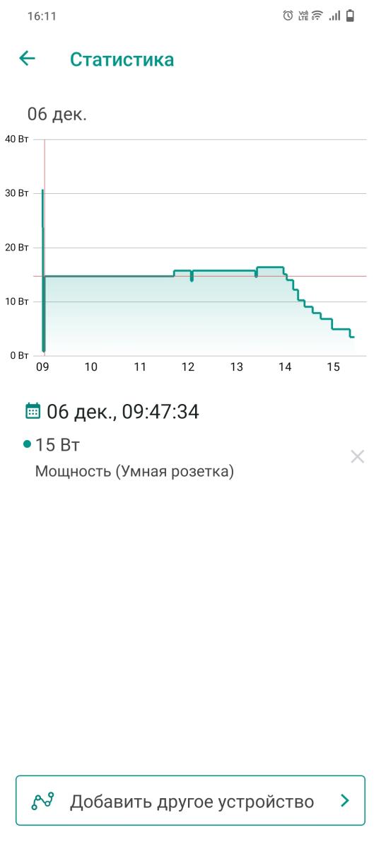

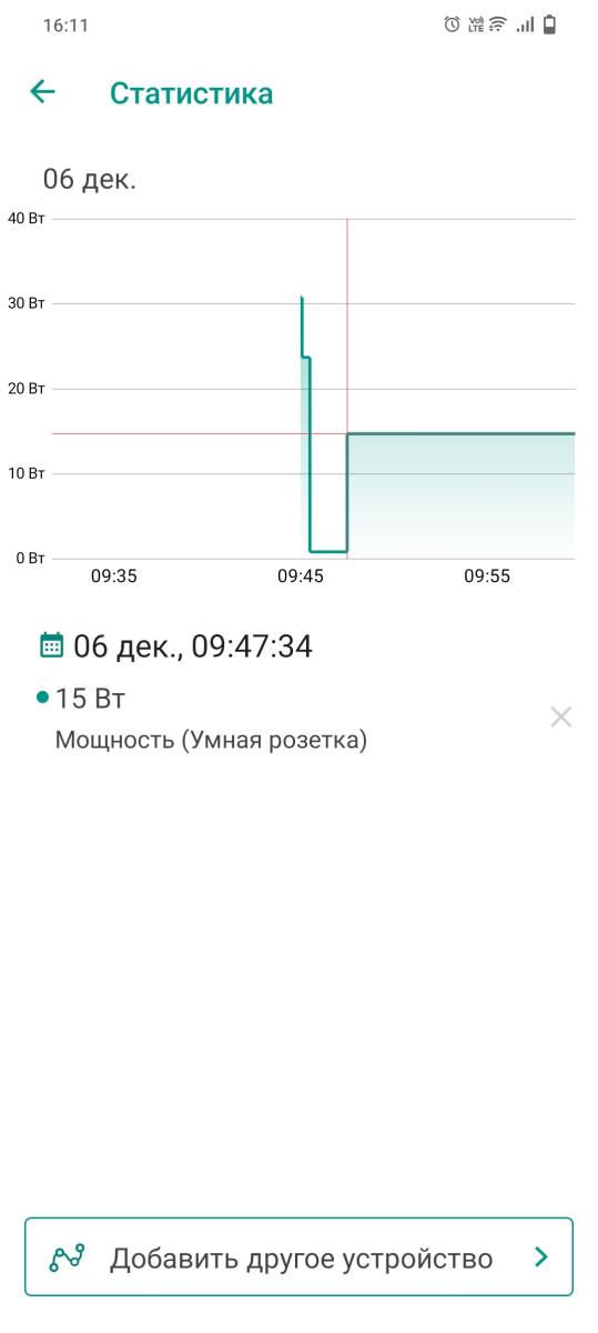

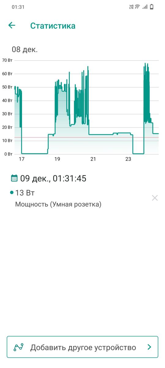

Вот на зарядку уходит немало времени – при выключенном ноутбуке блок питания снижает потребление с 15-16 до 2 Вт только через 6 часов 50 минут. Полная зарядка на ноутбуке отображается раньше, но в любом случае придётся подождать. При включенном же ноутбуке блок может потреблять более 60 Вт в сети 240 В.
