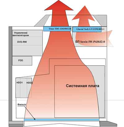

Для приведения такого корпуса к новому уровню надо прежде всего доработать его систему вентиляции. Для этого создаем в корпусе двухконтурную систему вентиляции. Она показана на рисунке.
Как видим, один контур работает на охлаждение БП, а второй собственно в корпусе. Конечно, БП при этом требует доработки. Но практика показала что такое решение существенно облегчает задачу охлаждения БП и его тепловой режим и позволяет применить для этой цели тихоходный (960 об/мин) малошумный (19 дБ) вентилятор. Подробнее о доработке блока питания можно ознакомиться на ссылке, выше.
Второй контур обеспечивает вентиляцию корпуса компьютера. Особенностью этого контура является применение воздушного фильтра малого сопротивления, для очистки возросших объемов воздуха прокачиваемых через корпус от пыли. Еще одна его особенность – применение управляемого привода вентилятором корпуса. Причем привод управляется в зависимости от разности температур на входе и выходе в корпус. При хорошем воздухообмене это позволяет снизить необходимые обороты корпусного вентилятора вдвое.
