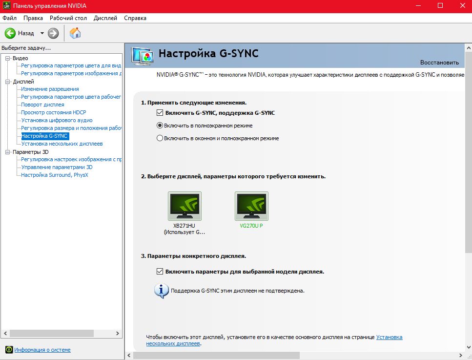

Совместимость AMD FreeSync с 2080Ti вполне адекватная (все работает как надо в играх), хотя в настройках совместимость типа не гарантируется:

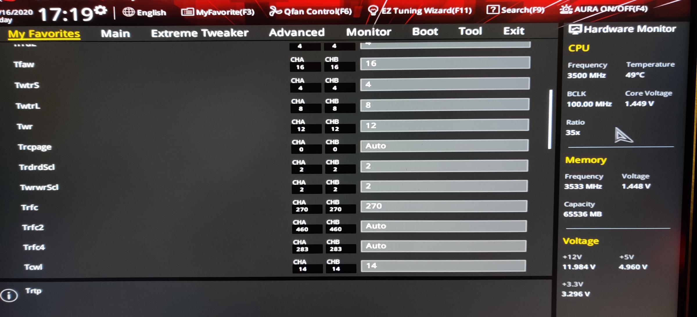

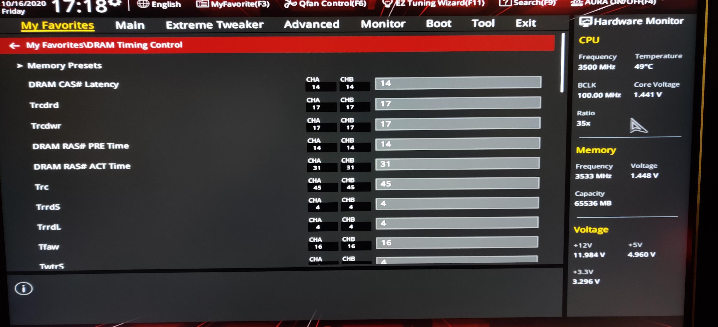

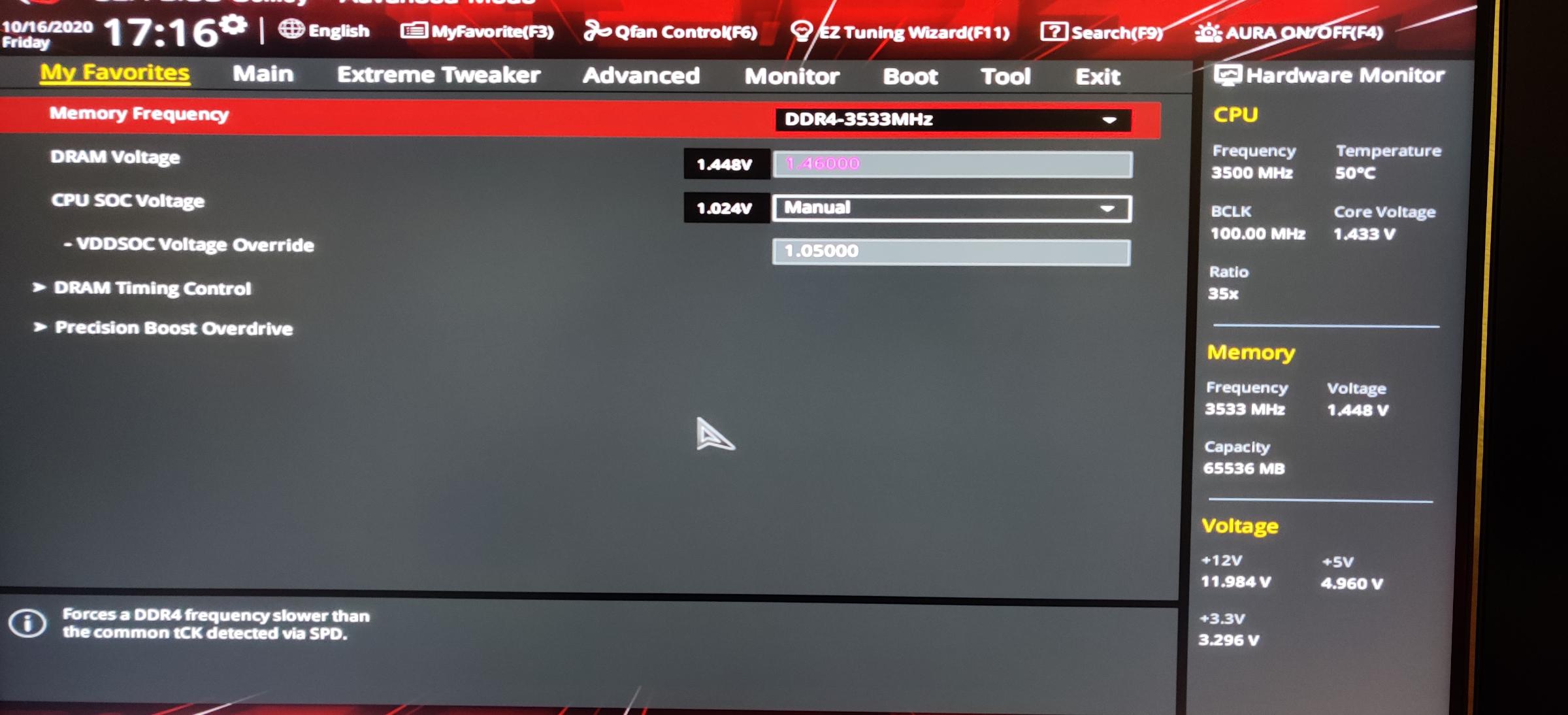

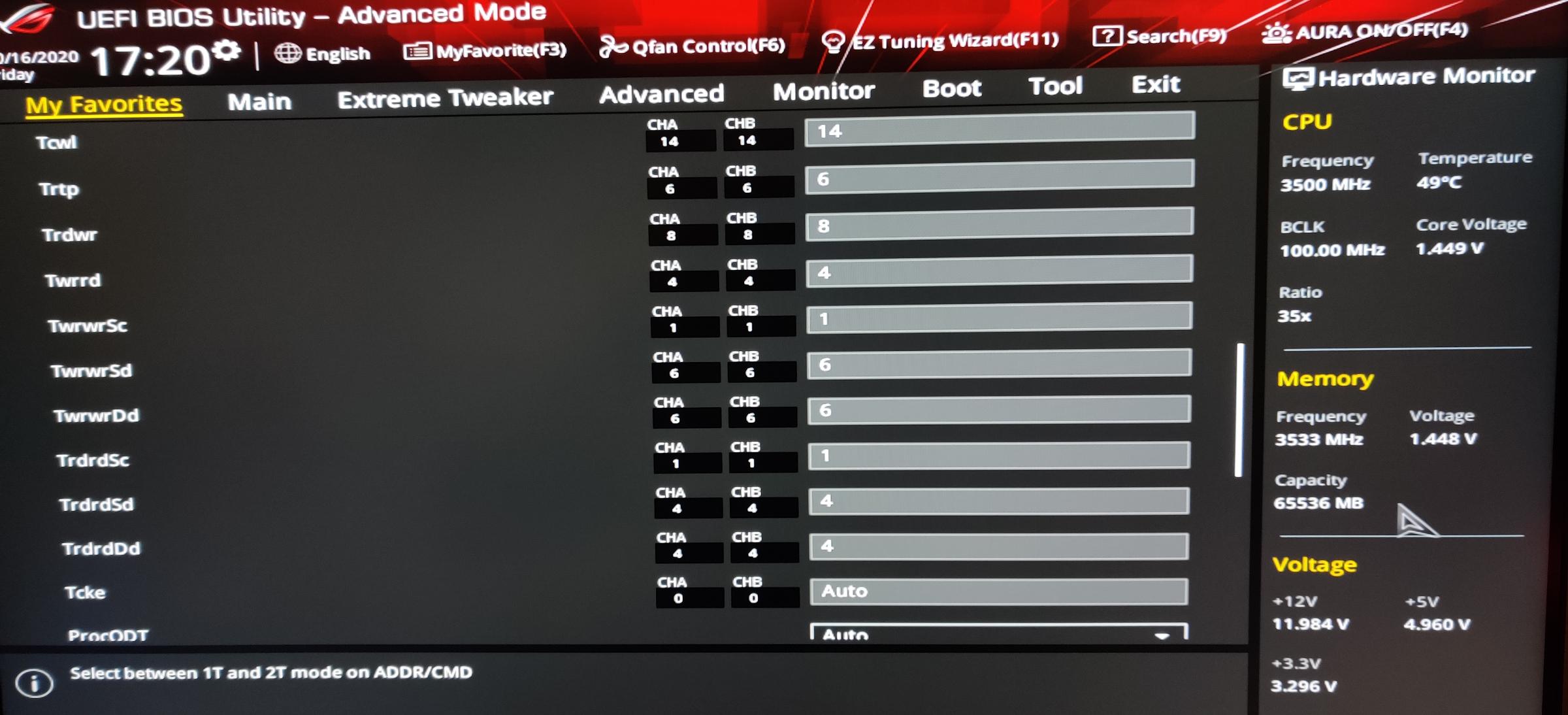

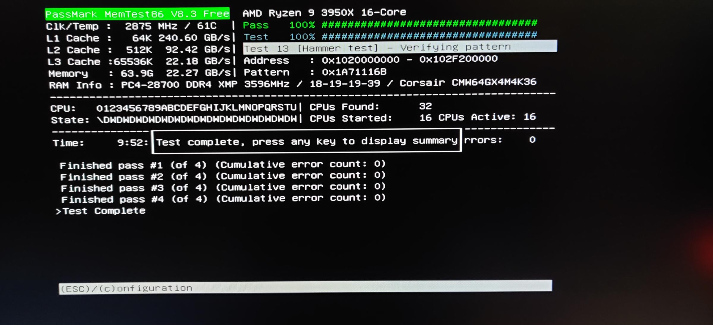

Материнка у меня ASUS ROG CROSSHAIR VIII HERO (WI-FI) на Х570. Хоть у памяти и штатная частота 3600 МГц, взять ее на материнке с не "Т-топологией" да еще и на 4-х планках не представляется возможным (на 2-х планках без проблем). На тот момент, любое снижение основных таймингов, в том числе CL ниже 16 приводило к ошибкам (memtest86, долго но надежно). И тут я решил на удачу, попробовать поменять планки местами в слотах. И случилось маленькое чудо, CL установил на 14 и при этом не было никаких ошибок (даже удачную схему записал в блокнот). Далее я стал постепенно снижать и тестировать остальные тайминги, включая вторичку и третичку (по разным статьям и руководствам + свои причуды у памяти). Здесь я сразу покажу что у меня получилось в итоге, описывать сам процесс подбора и закономерностей выбора того или иного тайминга тянет на отдельную не малую статью, что очень муторно и мало кому всерьез тут нужно.
Итоговые параметры, к которым я пришел и оставил на постоянку имеют вид:
3533МГц, 14-17-14-31-45-1Т, 1.45В.
Кому интересны остальные тайминги, смотрите скриншоты из биоса выше. Все остальные тайминги подобраны таким образом, что если хоть ОДИН из них снизить хотя бы на 1, будут ошибки в многочасовом тесте memtest86 (1-2 ошибки, но будут). За исключением некоторых таймингов, которые подбираются по соотношениям в зависимости от других таймингов, и буквально пары таймингов, снизить которые еще возможно но эффекта уже нет либо он обратный (снижение производительности по тестам, и сама AMD их ещё снижать не рекомендует).

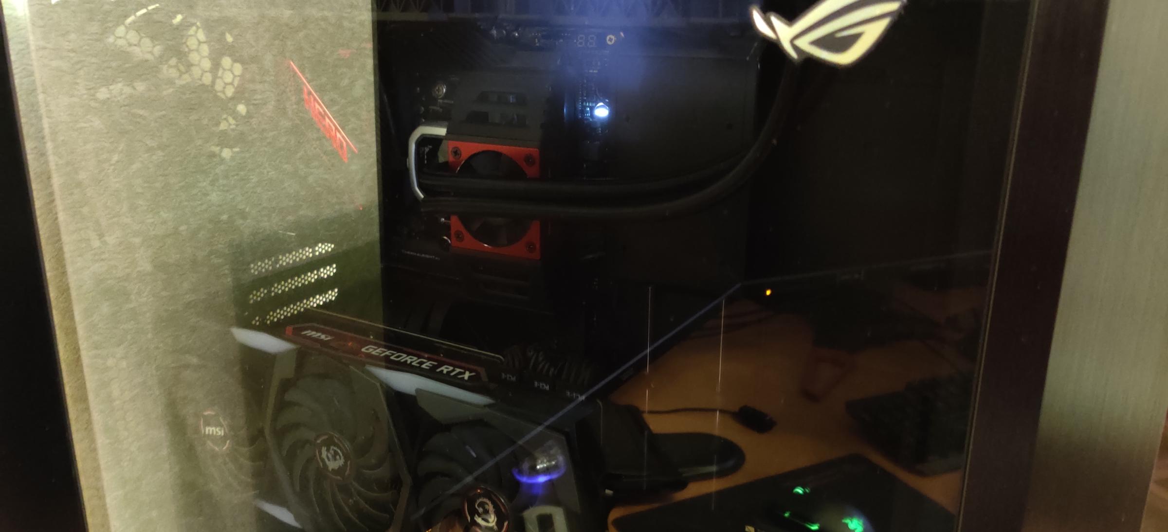

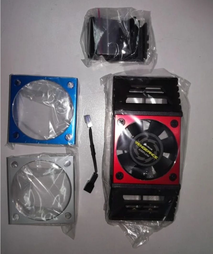

Пару слов о напряжении. При таких максимально-ужатых таймингах и максимальной возможной частоте, естественно напряжение будет высоким, моя система не стартует уже при 1.42-1.43В. Поэтому в биос напряжение указано 1.46В, при этом материнка устанавливает по факту чуть меньше, около 1.45В. Но возникла следующая проблема, появились ошибки в тестах memnest86, обусловленные повышенной температурой чипов (тестировал в винде температуру, после получаса под нагрузкой - более 70 гр.). Честно говоря, даже не сразу понял что эти ошибки из-за температуры. Проблему решил классически, купил на Авито новый кулер за копейки и установил обдув памяти (Corsair Vengeance Airflow Memory Cooling Fan):
Температура чипов памяти упала сразу более чем на 20 гр.!!! Максимальная температура чипов одной из планок 49 гр., на остальных планках еще ниже. Пропали все тепловые ошибки в полном, почти 10 часовом тесте memtest86:
Правда вентилятор на памяти жарит около 4500 об/мин и издает едва заметный шум. В биосе настроил его работу в зависимости от температуры проца (от памяти никак естественно, её температур в биосе нет) таким образом, что он почти все время работает неслышно на минимальной рабочей частоте около 2400 об/мин и раскручивается до максимума при топовой температуре проца - выше 70 гр., которой, в реальных задачах почти никогда не бывает (об этом будет ниже).

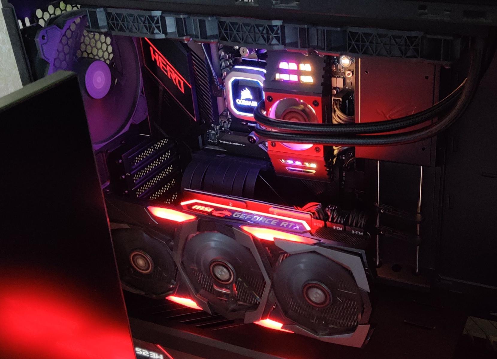

3. Перестановка СВО.

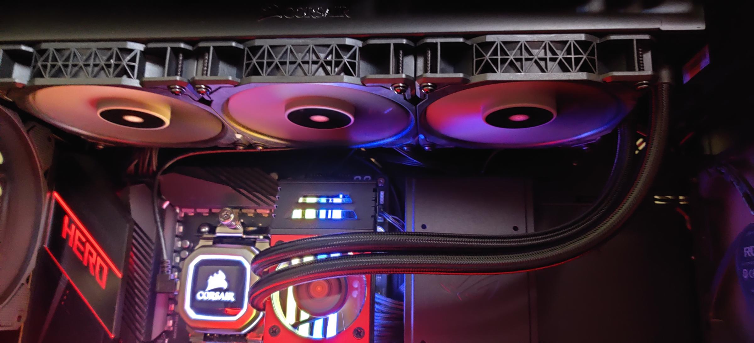

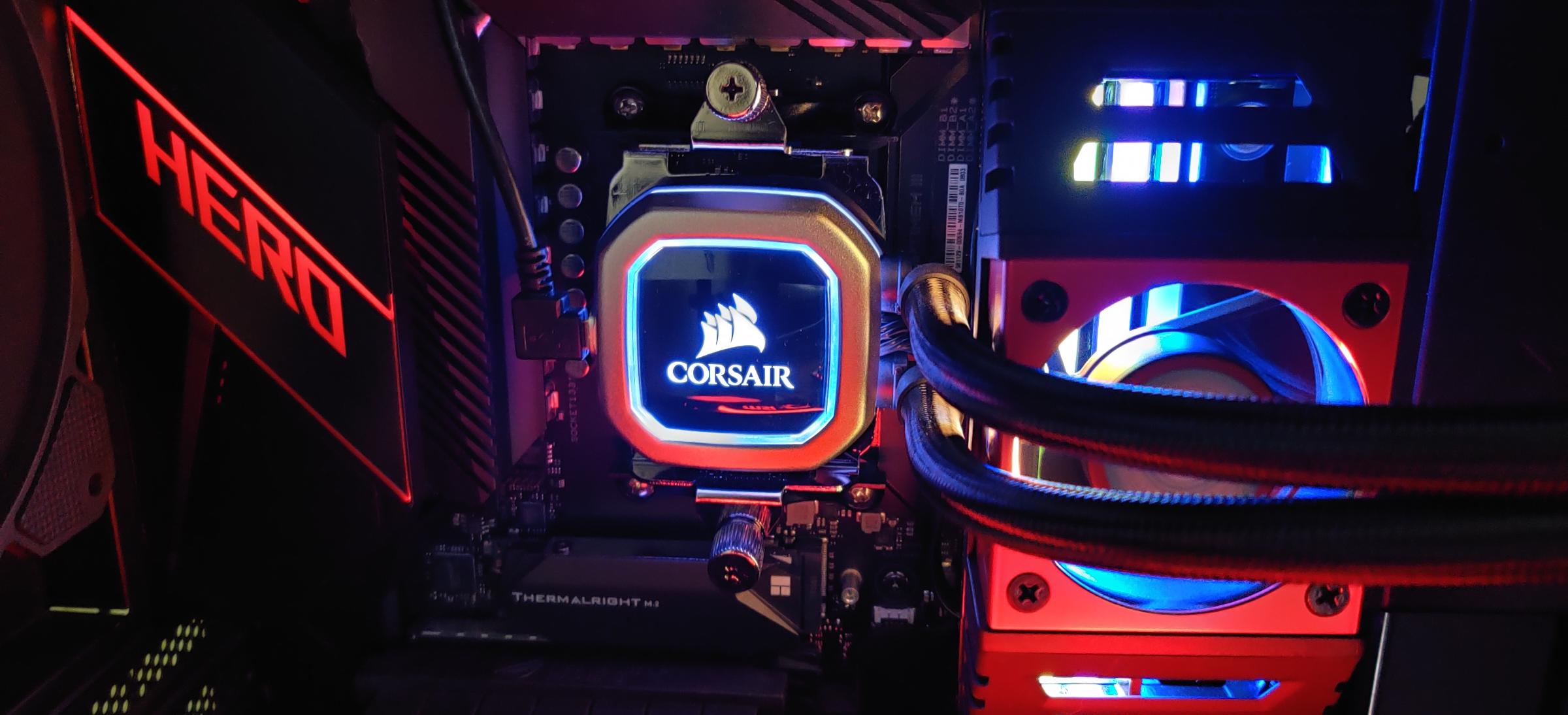

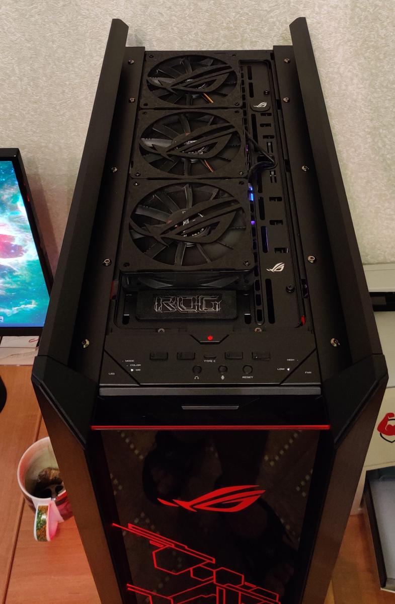

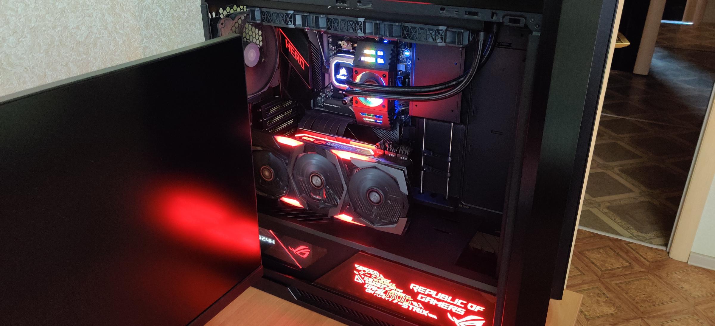

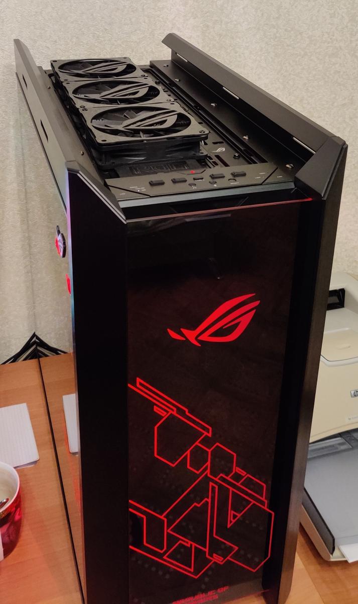

Далее, в сентябре 2020г., я решил всё-таки ради интереса перенести водянку с фронтальной панели наверх, и заодно обновить термопасту на проце, т.к. при предыдущем нанесении я с её количеством прогадал, и нанес её через чур мало (сколько осталось т.к. была ночь), размазал маленькую каплю, крышка проца просвечивалась, хотя по температурам вроде хватало, но тут надо было свой перфекционизм унять и сделать как надо, а заодно и проверить будет ли разница, хотя проверить точно не получилось т.к. водянка сразу перенеслась наверх (т.е. другие условия). В общем нанес я свежую термопасту Thermalright TF8 и перенес водянку наверх (трёх-секционная Corsair H150i Pro RGB).
И сначала результаты меня очень не обрадовали... Температура проца при максимальных тестовых нагрузках подскочила до 87-89 гр. (было 77-78 гр.). Пришлось разбираться и решать эту проблему. Дело даже не в том, что типа горячий воздух от видеокарты идет (она вообще в тестах стояла), а в том, что при фронтальной установке у меня радиатор был установлен посередине "бутербродом" между вентиляторами с двух сторон, на вдув (снаружи) и на выдув (внутрь). Таким образом, обеспечивался мощный поток воздуха через радиатор, чего сейчас естественно не было при установке радиатора наверху. Положение еще усугублялось тем, что тихоходные корсаровкие вентиляторы, при максимальных оборотах 1600 об/мин не могли обеспечивать хороший проток воздуха через радиатор с быстрым выбросом его из корпуса. Сверху корпуса был сильный жар т.к. верхняя крышка корпуса со своей сеткой + находящиеся чуть выше переносные ремни корпуса создавали дополнительное сопротивление, и так еле-еле выходящему воздуху из радиатора. Первым делом я снял верхнюю крышку корпуса и убрал переносные лямки (корпус ASUS ROG Strix Helios GX601), жар верху стал меньше и температура проца стала ниже на 2-3 гр. Но этот результат меня не устраивал + внешний вид был "лютый колхоз" (при снятой верхней крышке). Было два варианта: первый - обеспечить мощный поток воздуха как и ранее, при верхней установке; второй - вернуть всё назад на фронтальную панель. Честно говоря, второй вариант уже не хотелось повторять по ряду причин, да и видеокарте стало чуть легче (градусов на 5, хоть какой топ плюс) при верхней установке. И я решил добиваться хороших результатов развивая первый вариант, тем более, что после переноса водянки у меня остались три первоклассные вертушки Noctua NF-F12 industrialPPC-2000 (ранее они стояли вверху на выдув, где сейчас водянка). В общем установил я эти вертушки вверху корпуса, естественно на выдув для создания дополнительного разряжения и протяжки воздуха через радиатор. Пришлось повозиться, т.к. конструктивно у металлической рамки корпуса (к которой радиатор водянки прикручивается) не было в нужных местах всех сквозных отверстий, чтобы верхние вертушки прикрутить в отверстия радиатора. Но хватило и имеющихся отверстий, по два на каждый вентилятор (два крайних прикрутил по диагонали, один что по середине - двумя болтиками с одной стороны (нормально получилось, он ещё и прижат двумя соседними). Заделал лишние отверстия для улучшения динамики выходящего воздуха (чтоб вентиляторы вокруг себя меньше "тянули" воздух, а "тянули" его из радиатора), снял с вентиляторов коричневые антивибрационные резинки (они там не нужны и их цвет портит вид), а также установил решетки на вентиляторы в стиле корпуса, чтоб смотрелось симпатичнее. Кстати, верхние вертушки подключил к контролеру корпуса, как и раньше было (для управления оборотами, кнопкой на корпусе).
И вот что у меня получилось:
Сказать что стало лучше, ничего не сказать. Улучшения просто шокировали, температура проца сразу упала более чем на 10 гр., и стала 74-76 гр.. Напор выбрасываемого воздуха чувствуется в 20-30 см. от вертушек, и никакого жара! А если все корпусные вертушки включить в "HIGH" режим, включая верхние вертушки (т.к. их корпусному контролеру подключил) то наблюдается очень интересный эффект, температура проца сильно не падает, где то до 73-74 гр. но температура воды в контуре сильно падает и не растет (правда становится довольно шумно в комнате). Видно у меня это сразу, т.к. подсветка корпуса помпы настроена по температуре воды. Температура воды где то на 7-8 гр. становится ниже. Видимо тут уже вопрос к теплопередаче от CPU к водянке, а тут предел термопасты сказывается. Остается только с жидким металлом опыты ставить, но я точно этим не буду заниматься т.к. не вижу в этом смысла. Все указанные выше температуры проца, указаны при его автобусте в режиме PBO (без ручного разгона). Стресс-тесты Аиды (CPU+FPU). При этом проц по нагрузкой кушает около 240-250 Вт (по ваттметру). В играх и других реальных задачах типа рендеринга температура проца часто и 65 гр. не достигает.

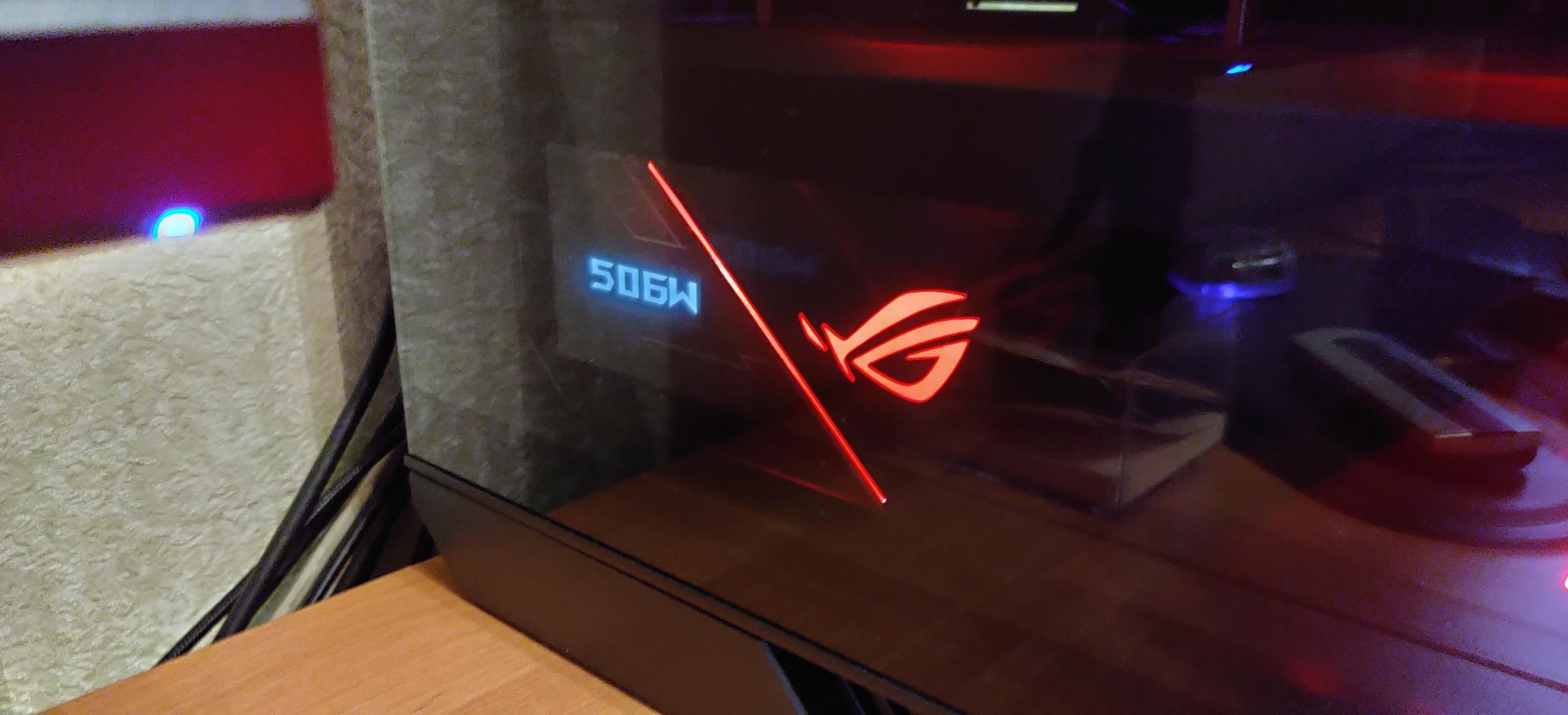

Блок питания (Asus ROG THOR 850P RGB OLED 850W), помимо внешнего вида и качественной работы, оказался очень полезен его индикатор нагрузки (ваттметр). Привык к нему конкретно, когда комп выполняет какую-нибудь трудоемкую задачку и выключены мониторы, то беглого взгляда на его показания хватает понять состояние выполнения, закончился или нет рендер, или стоит посмотреть почему произошел сброс нагрузки (может инет отвалился если проц на RandomX был, например). По цифрам, беглого взгляда хватает с высокой точностью понять что сейчас загружено CPU или CPU+GPU. Да и просто когда все видимые процессы закрыты, а нагрузка не соответствует этому, начинаешь смотреть и видишь что за процесс грузит систему (например 140 Вт вместо 100 Вт в простое). Конечно, можно также бегать к ваттметру в розетке и всматриваться в монохромный дисплей (у меня и такой есть), каждому свое. Мне так нравится:
