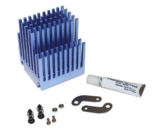

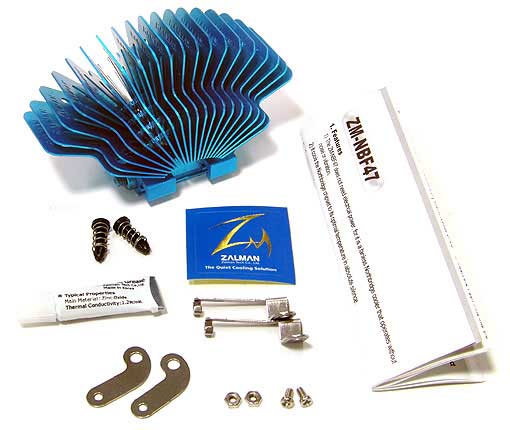

на северный мост - Zalman ZM-NBF47
Этот радиатор меня подкупил СВОИМ УНИВЕРСАЛЬНЫМ КРЕПЛЕНИЕМ. В комплекте идут скобы для крепления к петлям. впаянным в материнку.

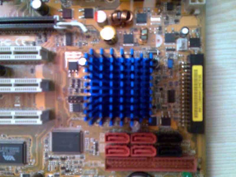

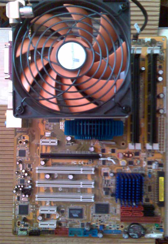

на южный мост - Zalman ZM-NB47J
Просто большой радиатор на южный мост.

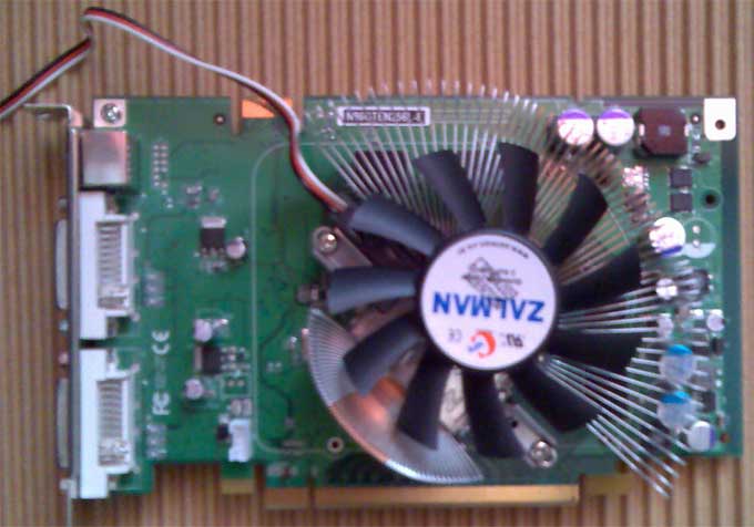

На замену штатным радиаторам материнской платы. Для видеокарты - куллер Zalman VF700-AlCu.
С установкой проблем не возникло, разве что пришлось повозиться с сборкой креплений радиаторов ZM-NBF47 и Zalman ZM-NB47J. Кто их собирал – меня поймет, кто нет – немного расскажу: крепление крепиться (к радиаторам) на такие микроскопические винтики с гайкой, что я своими пальцами, долго игрался, как бы собрать это чудо, с постоянной мыслью (как говорил D4E) может загрызть эти радиаторы насмерть. Но как только радиаторы и крепление были собраны – установка заняла буквально пару минут.
В общем – вот что получилось:

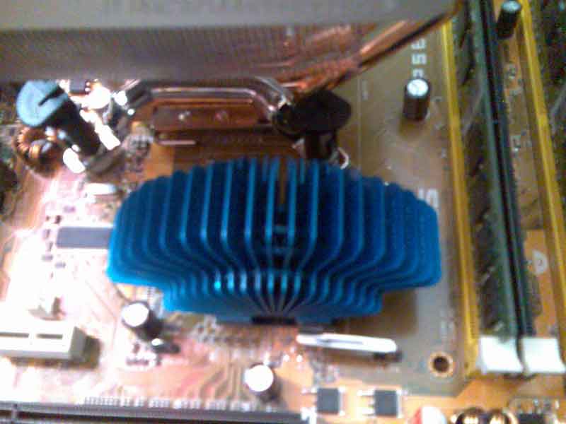

Северный мост

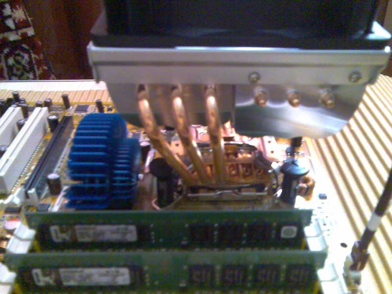

Он же – вид сбоку
Проблем с совместной установкой TT BT VX и Zalman ZM-NBF47 – не возникло, на фотографии видно – между радиаторами еще достаточно места.
Южный мост
Установка нового куллера на видеокарту Jetway 8600GT – не вызвала ни каких затруднений.
Теперь приведу еще две фотографии

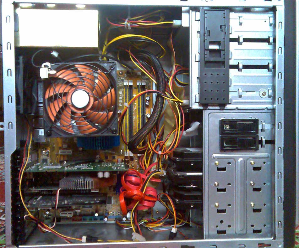

Уже закованная материнка
Система в сборе, готова к запуску
Все удачно запустилось и работает.
P.S. Все радиаторы посажены на КПТ-8. Термопасту от Zalman - решил не использовать.

Северный мост
Он же – вид сбоку
Южный мост
