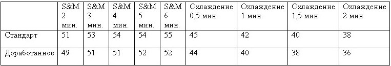

Имея в своем распоряжении Igloo 7300 Light и медную фольгу толщиной менее 1 мм, я предположил, что если сделать ряд ребер из меди между алюминиевыми то теплоотдача увеличится.
Приступим:
1.Режем фольгу, так чтобы длина полосок была равна длине радиатора, или больше, чтоб удобней было доставать. А высота в два раза больше высоты рёбер.
2.Сворачиваем полученную пластинку вдвое, это и есть новое ребро. Проделать эту операцию необходимо столько, сколько ребер вы хотите сделать, я вставлял их через одно, следовательно, мне понадобилось - 15.
3.Вставлять необходимо вниз той стороной, на которой изгиб.
Сравнивая результаты с оригинальной системой получаем:
Получили превосходство над стандартной системой охлаждения 1 градус, конечно, это не то чего хотелось. Развивая эту идею, приходим к следующему:

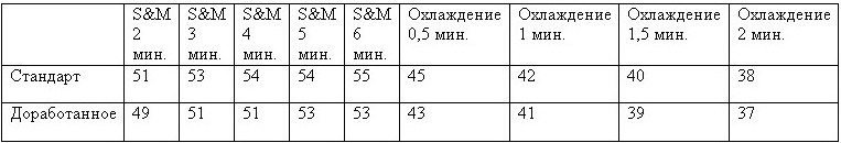

1.Достаем все медные пластины, и на концах делаем раздвоение т.
2.Теперь всё ставим обратно.
Получаем вот это:
Теперь минус 2 градуса при нагревании, но температура при охлаждении поменялась несильно. Решено оставить радиатор, как сделано, и перейти к изменению кулера.

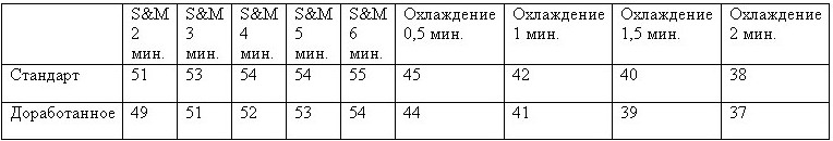

1.Делаем верхнюю часть лопасти более острой с помощью напильника, это позволяет лопасти легче рассекать воздух.
2.Смазываем подшипник и “ножку”, [/big]не смейтесь[big], я смазывал кремом. Получилось на 400 оборотов в минуту больше, т.е. около 2800 (На саите Glacial Tech 2400). Правда может быть ещё получился и вольтмодинг, так как на всех дорожках я провел мягким карандашом.
В итоге всего получаем:
Минус три градуса при нагревании, минус 2 при охлаждении.
Да, конечно грандиозного ничего не получилось, лишь домашнее усовершенствование, которое в промышленном использовании для Glacial Tech не годиться. Хотя над кулером, поработать не мешает. Необходимо использовать 0,25 амперные вместо 0,19 амперных крылатиков, это позволит увеличить скорость, где то до 3200 оборотов в минуту, а может и больше, и понизить температуру ещё на пару градусов.
