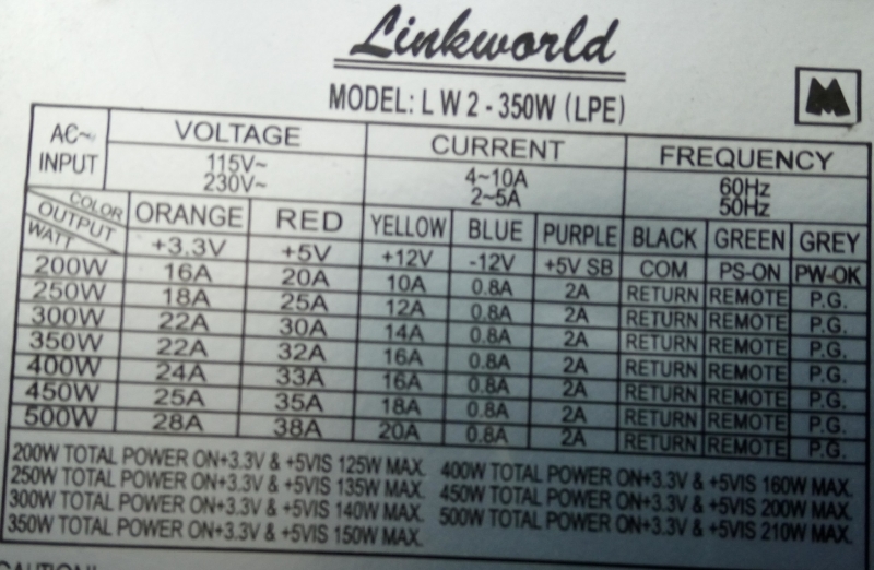

1)LINKWORLD LW2-350W
По +12 целых 18А или 216 Вт из 350
