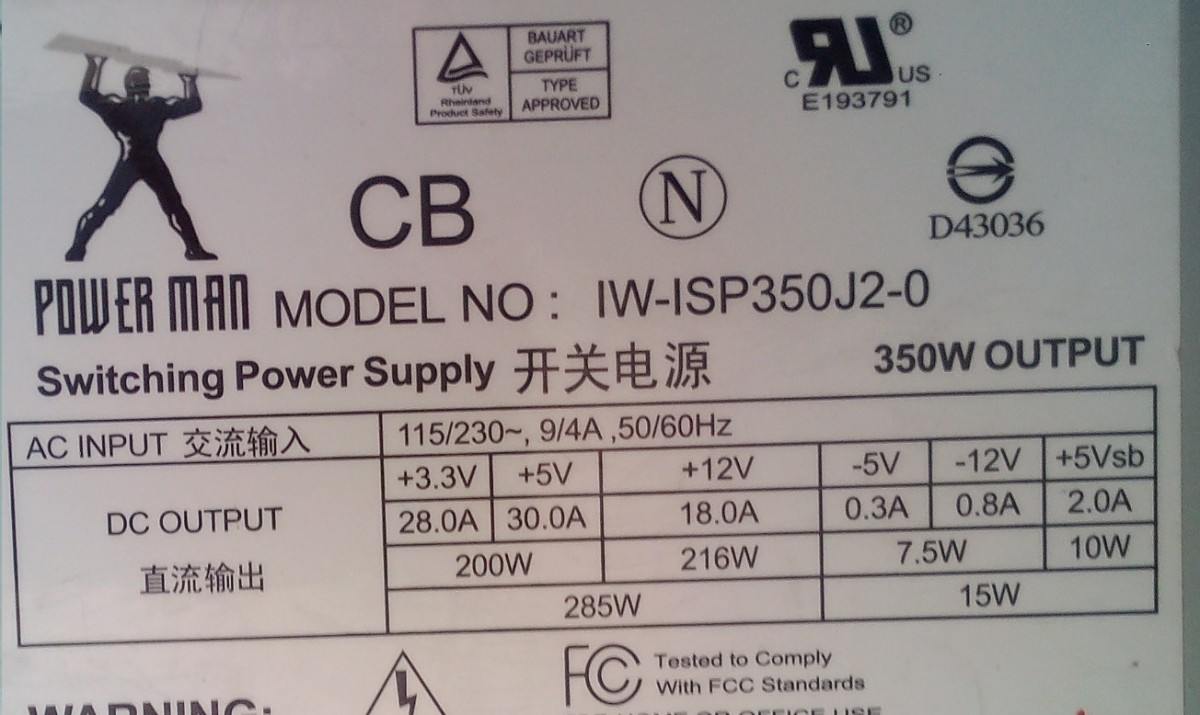

Итак встречаем «старичка», а именно INVIN IW-ISP350J2-0 когда-то мечта любого овера.<br/>
<img src="//st.overclockers.ru/legacy/v3/02/06/77/2014/12/23/0u388dff59-6e9c1bb6-631b9e90.jpg" /><br/>
Глядя на характеристики, одолевают смутные сомнения, как-же так, блок, а судя по названию 350Вт, а если сложить все возможные нагрузки получится аккуратно 300Вт. Тут же указанно всего 216Вт, по самой главной, питающей шине +12в, всему виной старый стандарт ATX 1.3.<br/>
