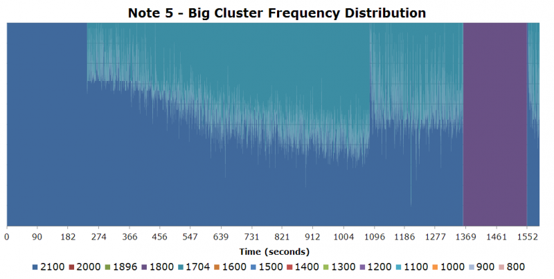

Помните, в свое время ребята из AnandTech проверяли уровень троттлинга современных чипов? В той статье отлично себя проявил Exynos 7420:
