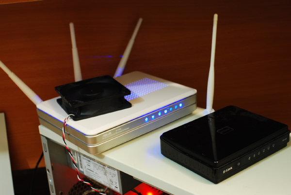

<br/><br/>Привет всем, сегодня кое-что о роутерах в домашних сетях. ©Онотоле
<br/><br/><img src="//st.overclockers.ru/legacy/v1/203656.jpg" border="1" vspace="3">
<br/>Asus RT-N16 vs D-Link DIR-300/nru<br/><br/>*- на фотографии у Д-Линка антенна от Asus WL-500gP. Стандартная - совсем беда.

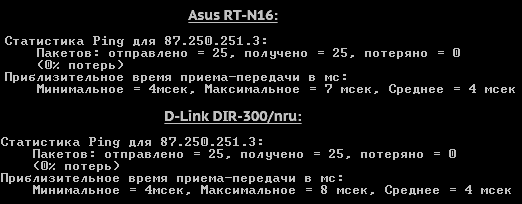

Заезд #1.
Драг-рэйсинг до Яндекса и обратно.
Никаких аномалий в задержках замечено не было.
Вполне ожидаемый результат. Я его провел из-за печального опыта с DD-WRT, которая иногда даже по витушке тормозила Асус до пинга в 20-25мс до Яндекса.

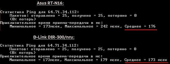

Заезд #2.
Драг-рэйсинг до США и обратно.
Никаких сюрпризов, разница ничтожна.

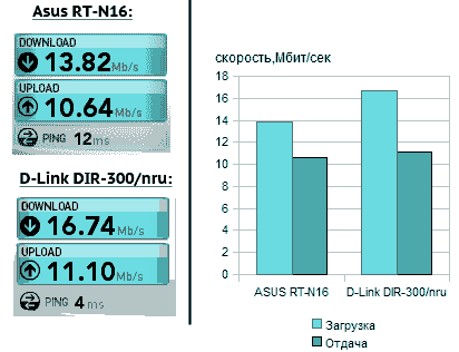

Заезд #3.
3 круга в дисциплине «Яндекс.интернет», защитывается средний результат.
D-Link явно обгоняет более мощный ASUS. Но тут есть нюанс: Яндекс показывает максимальную пиковую скорость. Средняя скорость и «провалы» в связи здесь не отображаются.
Вот, измерили «максималку» каждого из роутеров. Но многие не доверяют Яндексу. Хм, окей.
Заезд #4.
Драг-рэйсинг в дисциплине «SPEEDTEST.NET». 1 попытка.
Speedtest.net подтверждает результаты Яндекса.
Не обращайте внимания на пинг, Химкинские сервера показывают абсолютно неадекватные задержки от раза к разу.

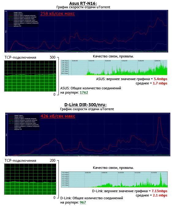

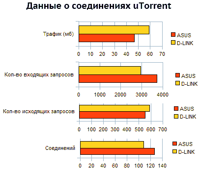

Заезд #6. Финал.
Десятиминутный burnout в uTorrent.
Методика: запускается uTorrent, отслеживается скорость, кол-во соединений, траффик, «рукопожатия». Здесь главный показатель - количество найденных пиров\личей. Едва ли будет справедливо судить по трафику, т.к. это слишком уж случайная величина в данном сюжете. В первой иллюстрации я собрал графики, во втором - данные.
Внимание: графики не в одном масштабе.
Интересно. На ASUS больше соединений, на D-Link больше скорость и трафик.
На мой взгляд разница невелика.

P.S. на фотографии в начале на ASUSе лежит 80мм вертушка - для того чтобы проверить не падает ли DD-WRT из-за нагрева компонентов.
