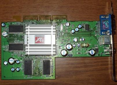

Видеокарта ATI Radeon 9200

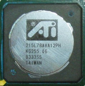

Чип-RV280,номинальная частота 250MHz. Выпущен на 33 неделе 2003 года.
(кликните по картинке для увеличения)
Чип

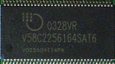

Память-TwinMOS, номинальная частота 166(332) MHz. Маркировка-V58C2256164SAT6, что означало время доступа 6нс и максимальная частота-166 MHz(как показала практика рабочая частота выше)
Память
Шина-128bit.
Оборудована пассивной системой охлаждения.
Пассивный ATI

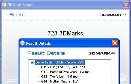

Приступив к испытаниям на стандартном драйвере, стандартных частотах и стандартном охлаждении получил 723 3D Mark’ов 2003
723

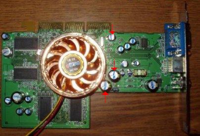

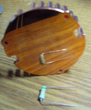

При этом радиатор просто раскалился, и удержать палец было невозможно, и было решено, чтобы окончательно не угробить видеокарту, заменить охлаждение. Большими средствами я не располагал, поэтому купить Zalman VF700 я не мог, а взял TITAN TTC-CUV1B (использовал термопасту Titan Nano Blue), и после этого начался процесс разгона.Кстати поверхность радиатора отполирована до зеркального отражения. РЕКЛАМОЙ НЕ ЯВЛЯЕТСЯ
Полировка дна

Следующий шаг-разгон ядра. После многим известных манипуляций максимальная частота составила 298 MHz,т.е прирост 48 MHz или 19%. Ну никак не хотело разгоняться до 300MHz-появлялись артефакты. Не рекорд, но некоторые современные карты разгоняются хуже, в процентном соотношении, разумеется. Тут видимо сыграл роль кулер, т.к особой эффективностью он не отличается, а боксовый не влезал из-за конденсаторов.
Кондеры

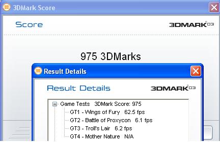

При стандартной частоте памяти и ядре 298MHz результат 975 очков. Прирост от разгона ядра 153 очка или 19%
975

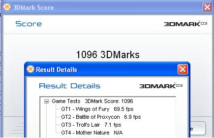

3-й шаг разгон памяти. Максимальная частота оказалась равной 195MHz-прирост 28MHz или 18%. Что ж, тоже не рекорд, но для памяти со временем доступа 6нс – очень неплохо, даже хорошо, при этом память практически не грелась.
В паре все это стабильно (без артефактов) заработало на частоте 295\190(380) и дало результат 1096 очков - прирост 51% от номинала.
1096

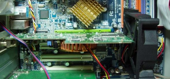

Но оставалась моральная неудовлетворенность, т.к частота в 300 MHz не достигнута. И это навело на мысль: а что если поставить кулер от системника (80х80) сбоку видеокарты.
Кулер сбоку
Получилось, что обдувалась и верхняя и нижняя часть платы. И это дало результат! Частота 300 MHz была превышена и составила 303 MHz. Но на результат это не повлияло - количество очков осталось тем же. (в меру погрешности измерения). Максимальные стабильные частоты составили 302\193(386).

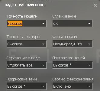

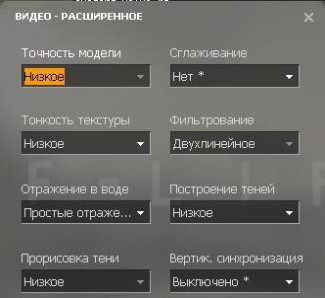

FarCry:Canyon.
Была записана демо в самом начале игры. Изменение настроек осуществлялось в самой игре. При каждом изменении настроек тест запускался 3 раза, и вычислялась средняя скорость. Тесты проводились:
- 2-х разрешениях: 1024х768 и 1280х1024
- 3-х настройках качества: минимальное, среднее, максимальное.

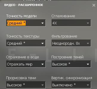

Half-Life2
Была записана демо на уровне d1_canals_06. Изменение настроек осуществлялось в игре. При каждом изменении настроек тест запускался 3 раза и вычислялась средняя скорость. Тесты проводились:
- 2-х разрешениях:1024*768 и 1280*960.
Min
Mid
Max
- 3-х частотных режимах:250/166 (332),297/180(360)

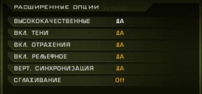

- В режимах «Максимальное быстродействие»
и «Максимальное качество»
P.S Сглаживание в этой игре видеокарта не поддерживает. При попытке поставить даже 2х игра сбрасывает все настройки на стандартные.
