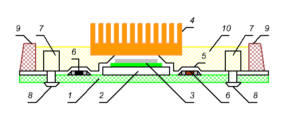

На рис.1 – так сказать «в процессе» (схематический разрез).
Пояснения к рисунку:
1 - материнская плата.
2 - процессорный сокет.
3 - процессор.
4 - теплосъемник водоблока.
5 - полиэтиленовая пленка.
6 - SMD-элементы на материнской плате.
7 - втулки резьбовые крепежные.
8 - крепежные винты.
9 - пластилиновый бортик.
10 - эпоксидка.

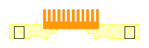

На рис. 2 – в разрезе - примерно то, что должно получиться.
