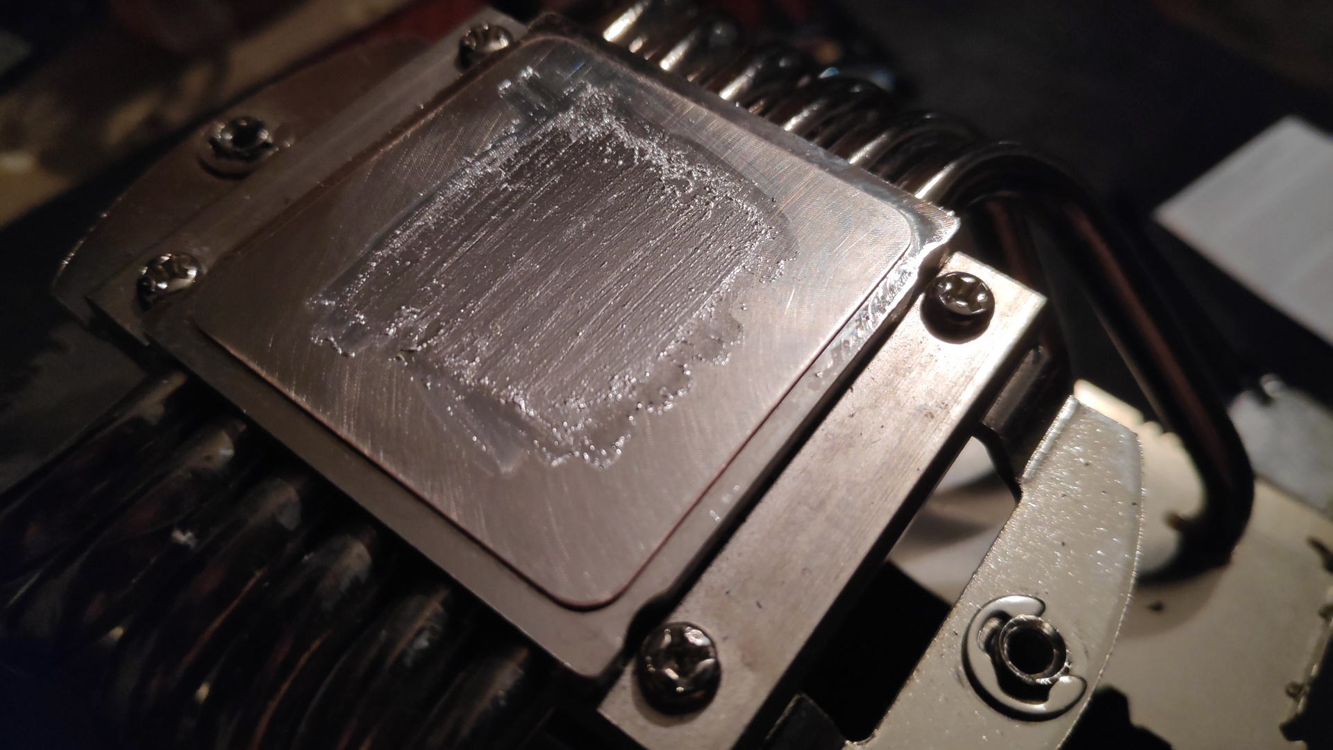

Поверхность кулера

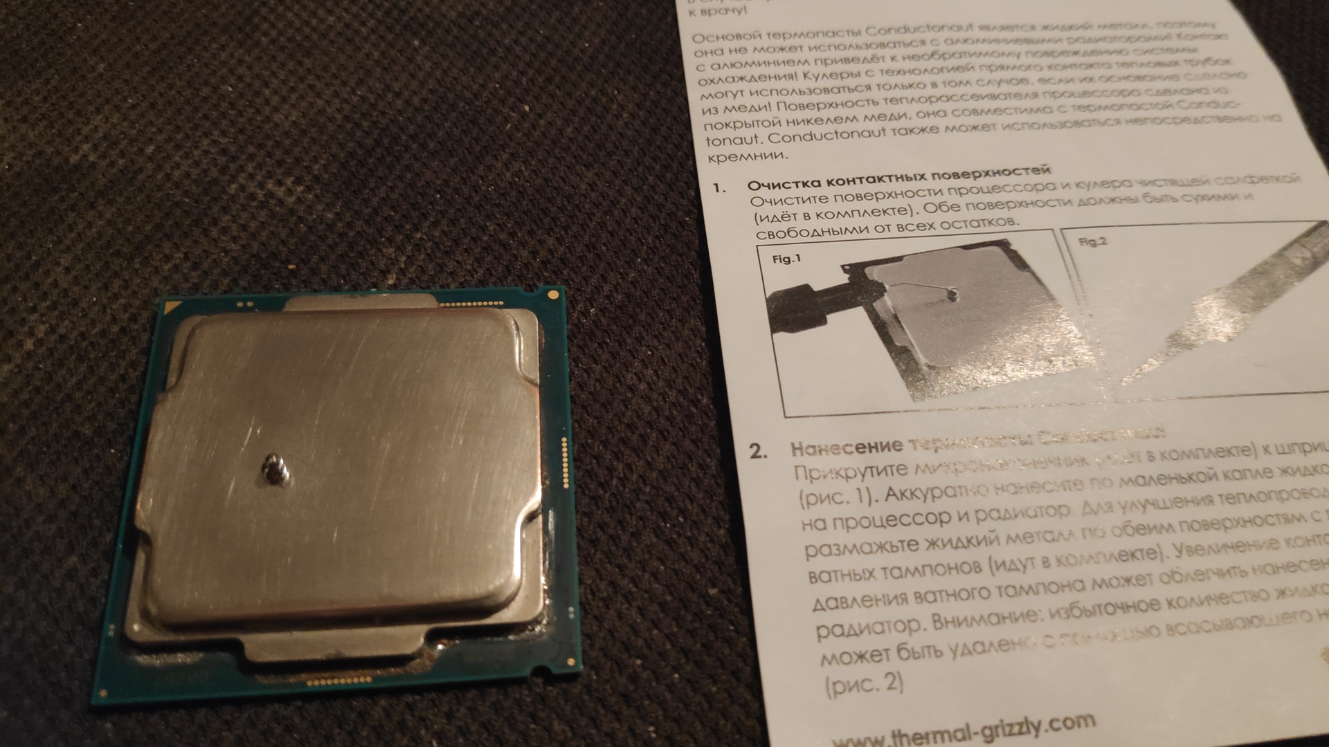

Поверхность процессора
Вот эти металлические горы ближайшие несколько часов будут выматывать все мои нервы. Особенно на процессоре. Знаете ли, в выходные хочется играть в игры на компьютере, а не заниматься выравниванием и полированием поверхностей при печально выключенном и разобранном компе.
Также на процессоре видно, какой я рукожоп был пять лет назад (ничего не изменилось), жидкий металл на текстолите (легко стирается бензином) а также следы высокотемпературного герметика, на который я клеил крышку после скальпирования. Может стоило и посмотреть что там под крышкой произошло за пять лет? Но это уже, честно сказать, было выше любых моих сил и не входило даже в самые смелые варианты моего плана мероприятий по обслуживанию/замене термоинтерфейса.

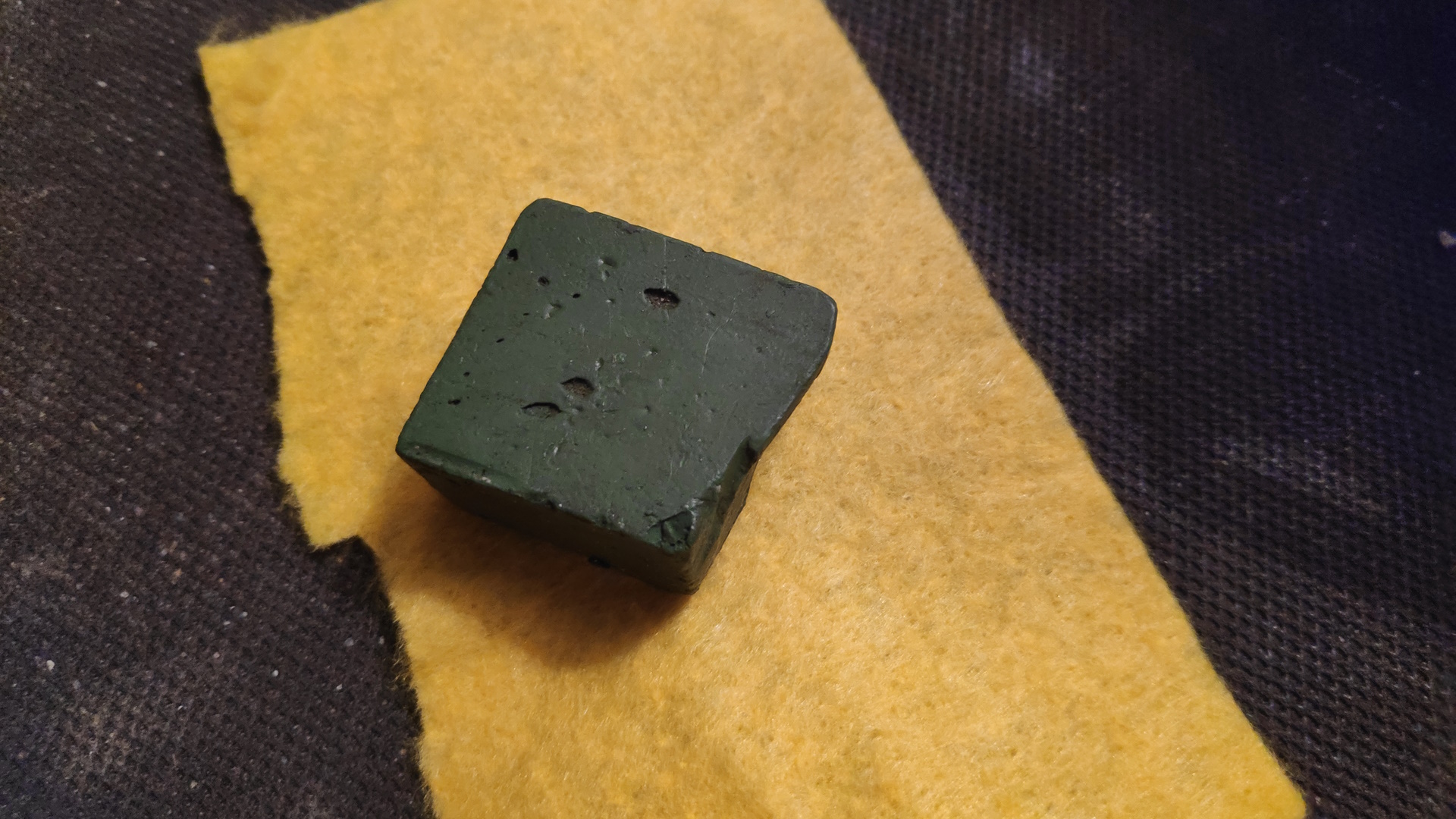

Вот паста ГОИ.
Спустя часа три монотонного занятия. Намазывания пасты ГОИ на металлические выпуклости на процессере или поверхности кулера, протирки тряпочкой, очистой бензином поверхности и т. д. и т. д.

Состояние процессора через 3 часа:
Извиняюсь за нечёткую фотку. Что-то плохо сфоткал почему-то. Но горы видны. Хрен счищаются сволочи!!! Да и вообще в целом проц "грязный". Видно. Я и не думал что это такая проблема будет удалить жидкий металл.
Аналогичное состояние и на поверхности кулера:

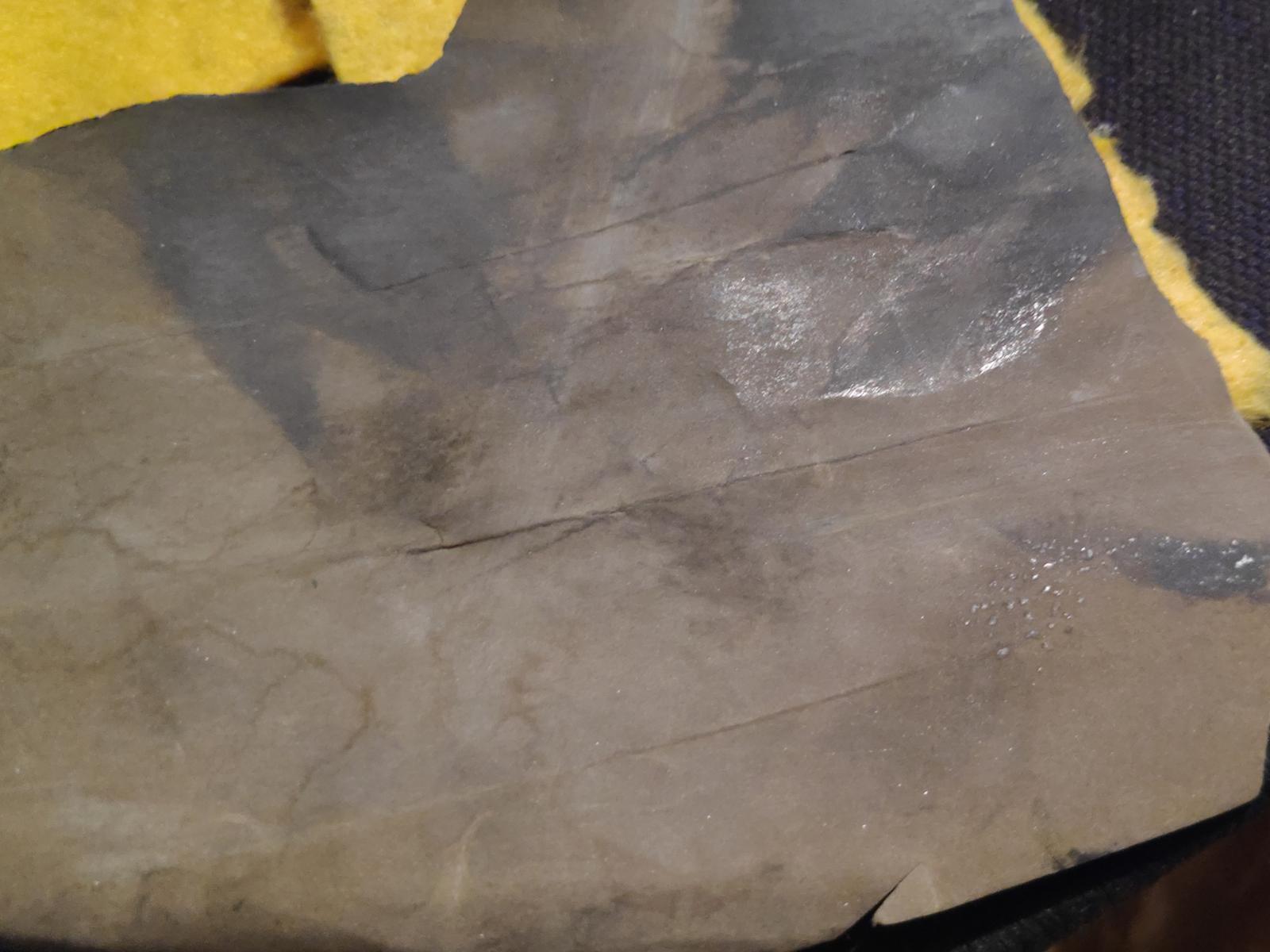

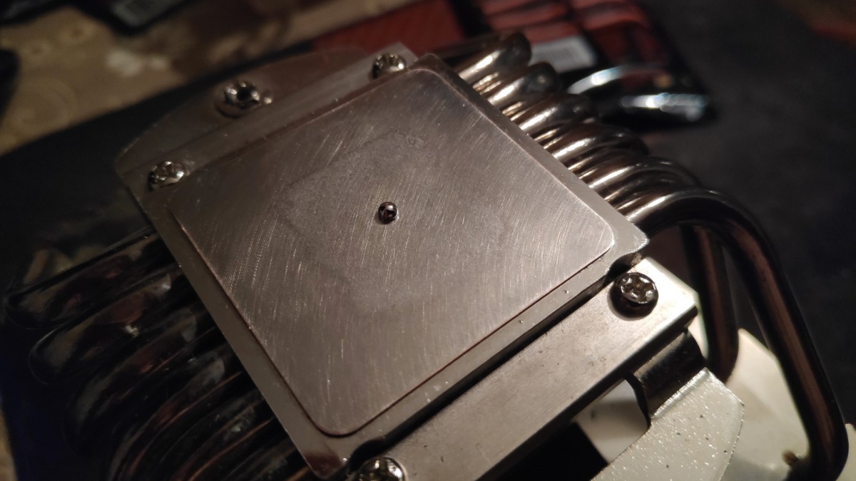

Поэтому в ход идёт тяжёлая артиллерия - наждачная бумага "нулёвка". На фото она уже вся в жидком металле. Пришлось ей как следует поработать.
Наконец-то!! Дело пошло!!! Но тут уже я начал опасаться что счищу лишнего, да это финишная такая, полировочная, но всё-таки наждачная бумага. Поэтому буквально немного поработав нулёвкой, потом ГОИ, потом бенз очистить, потом ещё раз, потом ещё раз. В общем, где-то ещё пару часов я развлекался.
Вот состояние поверхности кулера близкое к финальному (никакого идеала я конечно я и не ставил целью добиться, просто ровную поверхность)
Процессор тоже ровненький но не "идеально чистый"

Процессор:

Изопропиловая салфетка шла в комплекте к жидкому металлу Thermal Grizzly Conductonaut. Я протёр поверхности и кулера и процессора и вот я капнул ЖМ на поверхность радиатора кулера.
