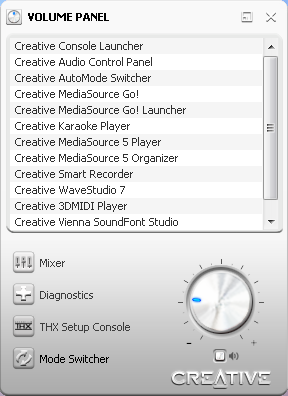

Volume Panel/Sound Blaster Panel:<br/>
<img src="//st.overclockers.ru/legacy/v1/198706.png" vspace="3" /><br/>
Данная программа помещает свой значок в трей. В основном служит для запуска различных утилит Creative. Первая из программ, Creative Console Launcher, запускает основные консоли управления, свою для каждого из режимов карты, эти консоли были подробно рассмотрены в руководствах по режимам. Кнопка Mixer тоже вызывает эту программу, но при этом сразу же открывается закладка микшера (в Audio Creation Mode просто запускается консоль). Аналогичное действие происходит и после двойного щелчка мышью на значке программы в трее.<br/>
