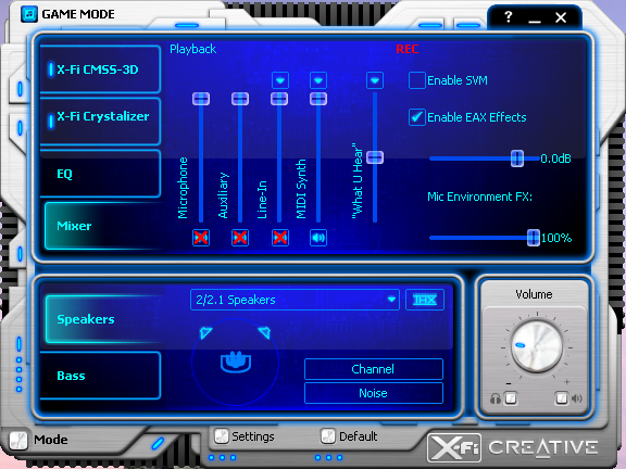

Микшер:<br/>
<img src="//st.overclockers.ru/legacy/v1/198691.png" vspace="3" /><br/>
Раздел playback (4 полосы слева) позволяет регулировать громкость звука, поступающего на акустику с различных входов. Под каждой полосой есть кнопка полного отключения. 2 последние полосы позволяют менять связанные с ними входы с помощью кнопок над ними. Не отображенные в данный момент на экране источники все равно остаются активными, если не были отключены явно. Раздел playback влияет только на слышимое в подключенной акустике, но не на программы записи и голосового общения (за исключением случая, когда в них выбран вход what u hear). Раздел rec (record), состоящий из одной полосы в центре отвечает за выбор входа и его уровень для записи. Влияет на программы записи, в том числе на голосовое общение. В этом разделе полным уровнем громкости является не 100% как в playback, а 50%. Все, что выше — усиление, не рекомендуется использовать во избежание появления перегрузок и искажений сигнала. Помимо физических входов в списке присутствует what u hear. С него записываются воспроизводимые через акустику звуки, при этом регулятор общего уровня громкости воспроизведения не влияет на уровень сигнала на этом входе. Справа вверху есть переключатель SVM. Это выравниватель громкости, убирающий заметную разницу между самыми тихими и самыми громкими моментами. Бывает полезно при использовании на малой громкости ночью или при надоедливо большой разнице в громкости разных записей. Чуть ниже переключатель и регулятор EAX. Эти настройки отвечают за включение и регулировку уровня основного и обычно единственного используемого играми эффекта, реверберации. Положение переключателя enable EAX effects не влияет на то, как игры видят поддержку EAX картой, но влияет на сам звук. Чтобы слышать эффекты EAX от игры, EAX должен быть включен и в игре (впрочем, многие современные игры с поддержкой EAX не имеют отдельного переключателя, а задействуют эффекты автоматически при обнаружении поддерживаемой карты и/или включении аппаратного звука в их опциях) и в карте. Регулятор mic environment fx отвечает за уровень внутриигровой реверберации, накладываемой на звук с микрофона.<br/>

Микшер:

Микшер:
