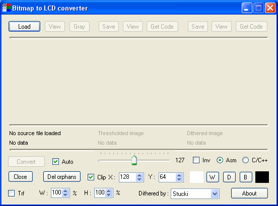

Запускаем:
Интерфейс программы (v.0.1.0.5)
В программе использован упрощенный интерфейс, без стандартного меню и пиктограмм. В нижней части окна большинство опций обработки доступны и без загрузки исходного изображения, но рассмотрение интерфейса лучше начать с загруженным графическим файлом. Исходным изображением может быть файл типа bmp, jpeg, png, tiff или gif, с пиксельным форматом 1bppIndexed, 8bppIndexed, 24bppRgb, 32bppRgb или 32bppArgb.

Запускаем:
Разумеется, файл с пиксельным форматом 1bppIndexed конвертировать нет смысла (так как ничего не изменится), но необходимость его поддержки описана подробнее в главе Артефакты дизеринга, кроме того, можно настроить отображаемые цвета и сделать предеформацию под «неквадратный» пиксел.
Ограничения на максимальный размер для исходного файла у программы нет, но не надо забывать про ее основное назначение, поэтому файлы больших размеров лучше заранее подготовить в каком-нибудь графическом редакторе, изменив их размеры или вырезав необходимые фрагменты.
Минимальный размер исходной картинки по любой стороне — 32 пиксела. Файлы с меньшими размерами не обрабатываются.
Выходной файл тоже не ограничивается в размерах. На всякий случай размер клиппинга ограничен 8192х8192 пикселами. Но трудно это назвать ограничением.

По умолчанию, опции «Auto» и «Clip» отмечены галочкой (в принципе, все опции могут устанавливаться по своему предпочтению автоматически файлом инициализации, включая и некоторые опции, не управляемые через визуальный интерфейс программы).
«Auto» означает автоматическую конвертацию исходного изображения (картинка слева) в формат 1bpp по порогу (в центре) и в формат 1bpp с дизерингом (картинка справа). Конвертация при этом происходит динамически при любом изменении параметров, доступных через интерфейс, которые приводят к изменениям в выходном изображении. Так как при исходном файле большого размера или при большой области клиппинга конвертация может занять и несколько секунд, в зависимости от параметров процессора, то опцию «Auto» можно отключить. При этом станет доступной кнопка «Convert» и конвертация в форматы 1bpp будет происходить только при ее нажатии, то есть, можно будет без раздражающих задержек подготовить требуемые настройки. Но и при включенной опции «Auto» на Sempron3100+ 1800MHz серьезного дискомфорта с конвертацией изображения 800х600 точек не ощущается.
Активация опции «Clip» обеспечивает возможность конвертации не всего исходного файла, а только его прямоугольной области, в данном случае 128х64 точки, что является одним из распространенных форматов экрана у LCD. По умолчанию верхняя левая точка прямоугольника клиппирования располагается в левом верхнем углу исходного изображения.
Ниже изображений размещается текстовая информация. Она состоит из имени файла (или его типа для обработанного изображения), процентного отношения размера картинки к максимальному месту под нее в окне программы (160х160 пикселов), размера файла в пикселах и формата представления данных.
Если размер картинки не превышает 160х160 пикселов, то она отображается полностью и процентное отношение будет указано как 100%.

Другие возможные полезные применения программы
Помимо основного назначения, программа может быть использована как экспресс-конвертер формата исходного файла или для изменения его размеров, причем можно сразу задать различное процентное изменение по ширине и высоте. К тому же, не все программы умеют сохранять графические файлы с палитрой 1bppIndexed. Правда, не все и понимают, хотя 1bppIndexed и входит в стандарт bmp.
Кроме того, можно воспользоваться тем, что программа выводит на экран изображения без внешнего обрамления и может устанавливать режим «всегда поверх остальных окон». Это может пригодиться, если приходится часто работать с электронной технической документацией, ссылающейся на иллюстрации в разных частях документов. Необходимые иллюстрации следует предварительно скопировать в файлы, а для их открытия и размещения воспользоваться предлагаемой программой:
(кликните по картинке для увеличения)
Иллюстрации, открытые программой, на фоне основного документа
Всем открытым через программу изображениям присваиваем статус «Orphan» и «Topmost». Теперь любую картинку можно быстро сдвинуть в нужное место или минимизировать, при восстановлении она вновь появится на прежнем месте, а прокрутка или работа с основным документом не затрагивают их видимость и расположение.

Программа написана на С#, полностью на управляемом коде, за исключением нескольких операций Marshall.Copy для перемещения массивов даных графических файлов, и без использования WinApi.
Можно еще поработать над распараллеливанием алгоритма дизеринга, несмотря на то, что даже г-н Кнут высказался, что алгоритм Флойда-Штейнберга является классическим образцом последовательного алгоритма и не распараллеливается. На самом деле, все это достаточно просто делается при использовани не построчного направления прохода массива, а диагонального. Только вот на эту безделушку уже ушло две недели времени, поэтому дальнейшие модификации пока не планируются. Еще проще распараллелить генерацию выходного кода и на многоядерниках будет заметен прирост скорости. Но и сейчас на Sempron 3100+ 1800МГц для картинки 5000х4000 пикселов генерация кода длится немногим более 10 секунд (текстовый файл будет более 13 мегабайт), для 800х600 — менее секунды. Поэтому прямой необходимости в этом нет.
Следующим шагом в развитии проекта станет обработка изображений с выходным файлом для цветных LCD, с оптимизированной палитрой в 256 цветов и более. Но это только когда я вплотную начну заниматься цветными дисплеями, то есть осенью.
Надеюсь, кому-нибудь эта программа может пригодиться и в текущем варианте.
