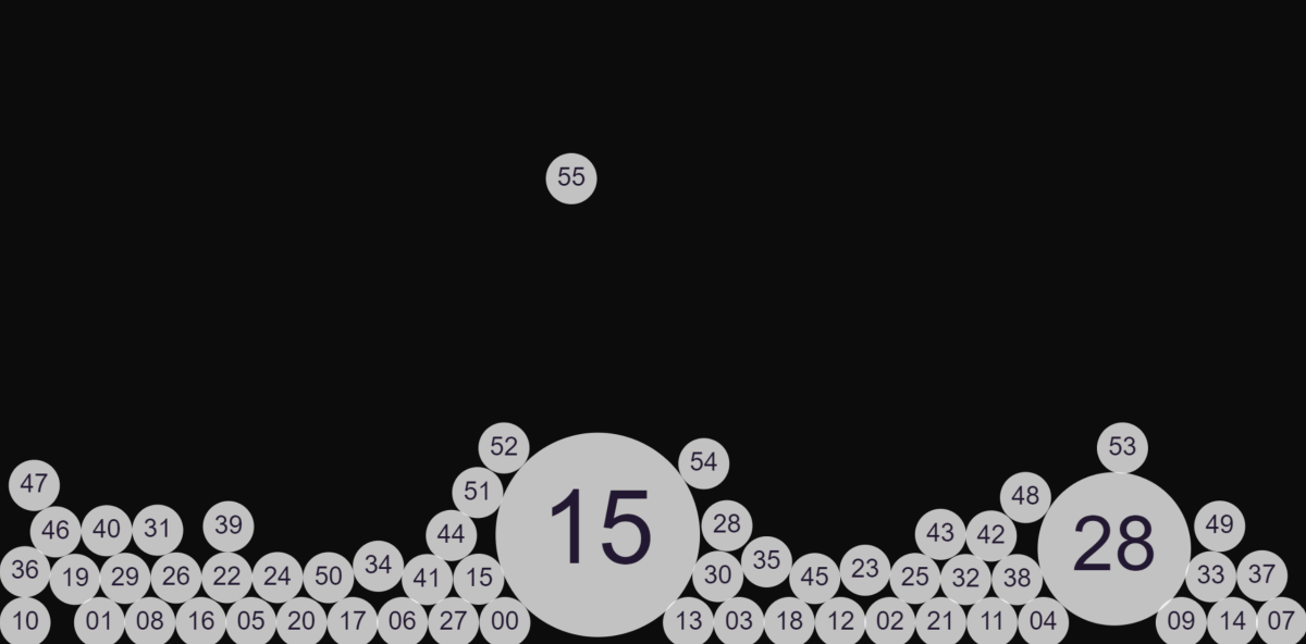

Часы на языке "JS" имитирующие физику и гравитацию
Функционал у часов довольно простой. Шары в произвольном порядке падают из верхней границы холста и скапливаются в течении одной минуты в нижней части холста. Самый большой шар показывает текущий час. Средний шар - минуты. Самые маленькие шары отображают секунды. Холст очищается один раз в начале каждой минуты. Шары, показывающие "часы и минуты" падают один раз в начале каждой минуты. Шары с "секундами" падают каждую секунду наполняя холст. Очистка холста происходит в конце каждой минуты - это позволяет избежать переполнение холста, а также получить актуальную информацию о текущем времени.
Так же добавлена возможность взаимодействовать с шарами на экране. При нажатии левой кнопки мыши можно перетаскивать шары. Гравитация позволяет подбросить шар, а так же остановить/слегка замедлить падение одного шара другим шаром. Имитация эластичности позволяет слегка деформировать шар, а физика столкновений отвечает за отскоки шаров друг от друга. К сожалению, данная функция пока работает только с мышью. Тачскрином телефона взаимодействовать с объектами не получится. При этом код также хорошо работает в мобильных браузерах.
