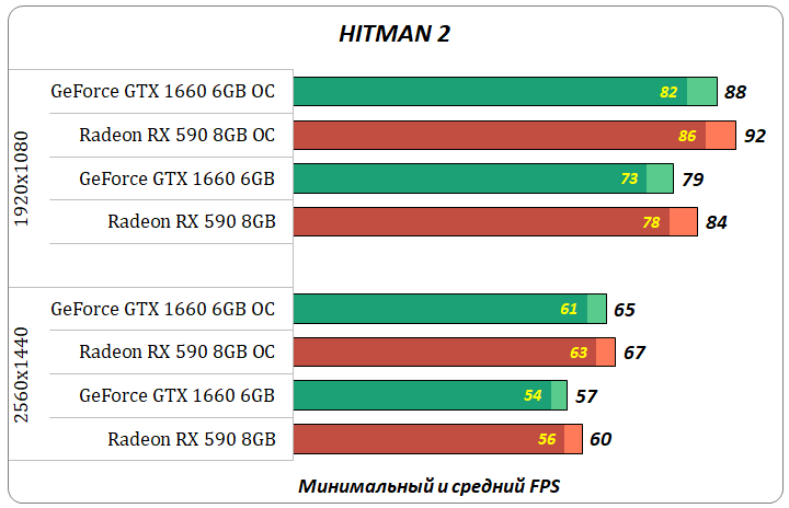

HITMAN
- Версия 1.14.3.
- DirectX 12.
- Постэффект сглаживания - FXAA.
- Анизотропная фильтрация - х16.
- Уровень детализации - ультра высокий.
- Качество текстур - высокое.
- Сложное затенение (SSAO) - включено.
- Качество теней - ультра высокое.
- Качество разрешения - высокое.
HITMAN 2
- Версия 2.24.0.
- DirectX 12.
- Сглаживание - SSAA 1.00.
- Фильтрация текстур - анизотропная х16.
- Контактные тени - включены.
- Качество отражений - высокое.
- Качество размытия в движении - высокое.
- Динамическое увеличение резкости - сильное.
- Качество моделирования - наилучшее.

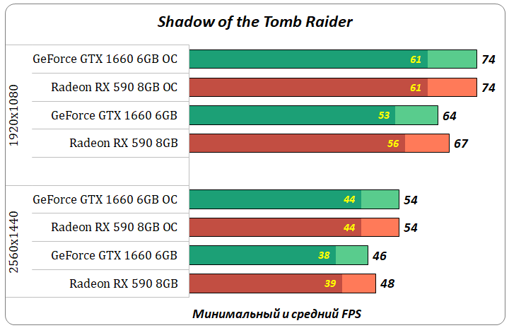

Shadow of the Tomb Raider
- Версия 1.0 build 292.0_64.
- DirectX 12.
- NVIDIA RTX DLSS - включена.
- Модификатор разрешения - 100%.
- Качество текстур - ультра высокое.
- Качество трассировки лучей - ультра высокое.
- Сложное затенение - HBAO+.
- Качество глубины резкости - высокое.
- Тесселяция - включена.
- Засветка - включена.
- Эффект скорости - включен.
- Пространственные отражения - включены.
- Качество screen space contact shadows - высокое.
- Качество симуляции волос - низкое.
- Объемное освещение - включено.
- Блики - включены.
- Эффекты экрана - включены.

Среднегеометрические результаты видеокарт в двенадцати играх
Перейдем к рассмотрению привлекательности покупки данных видеокарт.
Для выведения соотношения стоимости и производительности GPU бралась их средневзвешенная цена. Была взята стоимость в нескольких крупных московских магазинах и на их основе рассчитан среднеарифметический ценник ускорителей.
- Radeon RX 590 8192 Мбайт - $270;
- GeForce GTX 1660 6144 Mбайт - $250.
Соотношение стоимости и производительности видеокарт ($/средний FPS)
Заключение
По диаграмме среднегеометрической производительности видеокарт в двенадцати играх видно, что в штатном режиме работы ускорители GeForce GTX 1660 и Radeon RX 590 показали очень близкие результаты в обоих разрешениях. Тем не менее, "красная" карта была на 4% быстрее "зеленой", правда, только в разрешении 1920х1080. После разгона оба графических ускорителя продемонстрировали равную производительность.
Обе видеокарты обеспечили комфортную производительность в разрешении 1920х1080 в большинстве протестированных игр. Исключением стал проект Assassin's Creed Odyssey, в котором ускоритель Radeon RX 590 показал приемлемые результаты. Несомненным плюсом для обоих конкурентов стало то, что они в разрешении 2560х1440 продемонстрировали комфортную производительность в восьми играх из двенадцати.
По соотношению цена/производительность лидировала видеокарта GeForce GTX 1660. В зависимости от режима работы, по сравнению с ускорителем Radeon RX 590, она была выгоднее для покупки на 5-10%.
Итак, основываясь на результатах тестов, можно смело утверждать, что победителя в этой схватке выявлено не было. Тем не менее, благодаря более низкой стоимости выгоднее для покупки оказалась видеокарта GeForce GTX 1660.
Благодарю за помощь в подготовке материала к публикации: donnerjack.
