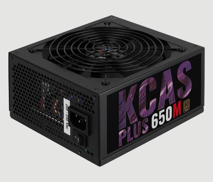

Внешний вид и особенности конструкции
KCAS Plus 650M выглядит очень солидно и добротно:
Несмотря на то, что это бюджетная модель (и вообще – один из самых доступных блоков своей мощностной категории), никаких внешних признаков удешевления конструкции не замечено. Блок качественно окрашен, решетка-«гриль» представляет собой отдельную съемную деталь (что здорово упрощает чистку устройства от пыли), а все шнуры снабжены дополнительной оплеткой.
Габариты устройства – 149 х 160 х 86 мм. Таким образом, KCAS на 21 мм длиннее стандартных блоков, полностью соответствующих спецификациям ATX. Разница невелика, так что это устройство можно без проблем установить в абсолютное большинство корпусов стандартного формата.
KCAS Plus 650M выполнен по частично модульной схеме: кабели с разъемами Mainboard, CPU и двумя коннекторами PCIe 6+2-pin приделаны намертво (предполагается, что они будут использоваться в любой игровой системе). Шнур питания для второй видеокарты, а также периферия присоединяются по мере надобности. На корпус наклеена схема подключения – так что с этим делом легко справится даже неопытный пользователь.
Блок питания снабжен крупным 135 мм вентилятором, накрытым тонкой проволочной решеткой.
Вертушка маркирована как PY-13525M12S, максимальная скорость вращения крыльчатки составляет 2500 об/мин. Как негативный момент отмечу, что в конструкции используется простейший подшипник скольжения. Производитель не сообщает его ресурс, но обычно он составляет не более 25-30 тысяч часов. Впрочем, скорость вращения вентилятора в большинстве режимов совсем невысока, так что подшипник имеет все шансы прожить не один год.
