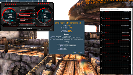

Для разгона видеокарт, а также мониторинга температур и оборотов вентиляторов использовалась фирменная утилита MSI Afterburner v4.4.0.
Проверка стабильности работы ускорителей в процессе разгона проводилась утилитой MSI Kombustor 3.5.2.1 (режим GPU Burn-in, 1920 x 1080). Полученные частоты дополнительно проверялись прогонами теста Heaven Benchmark v 4.0 c экстремальным уровнем тесселяции и графических тестов из пакета 3DMark 2013.
Для проверки температурного режима видеокарт в условиях, приближенных к повседневным, использовались Heaven Benchmark v4.0 (quality: ultra, tessellation: extreme, AA8x, 1920 х 1080) и 3DMark 2013 Fire Strike.

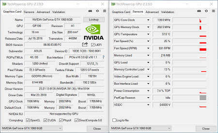

Видеокарта ASUS Phoenix GeForce GTX 1060 6G лишена заводского разгона и функционирует при следующих частотах: 1506 МГц по ядру и 2002 МГц по памяти.
При отсутствии нагрузки крыльчатка вентилятора вращается при минимальном заложенном значении – 25%, что соответствует 930 об/мин. Уровень шума едва различим, температура не превышает 37°C.

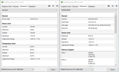

Теперь приведем подробные характеристики микропрограммного обеспечения модели ASUS. Показатель уровня ее TDP равен 120 Вт.

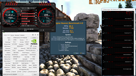

В игровых приложениях и синтетических тестах модель ASUS прогревается до 71-73°C при скорости вентилятора 1720 об/мин. Низкопрофильный карлсон на таких оборотах достаточно тих, чтобы жаловаться на уровень шума: всего 35.3 дБА. Модели ASUS Dual GeForce GTX 1060 и Expedition GeForce GTX 1060 и то были громче. Силовая часть прогревается до 87°C.
Отсутствие разгона сказывается на частоте Boost Clock, которая достигает лишь 1886 МГц, средний показатель в играх будет ~1835 МГц.

В процессе дальнейшего оверклокинга частоты ядра и памяти были подняты на 180 МГц и 400 МГц соответственно. Наш экземпляр ASUS Phoenix GeForce GTX 1060 6G бустит до 2050 МГц, среднее значение – 2012 МГц.
Чтобы стабилизировать результат, обороты вентилятора были подняты до 1980 об/мин при среднем уровне шума. Зона VRM в таком случае прогревается до 85°C.
