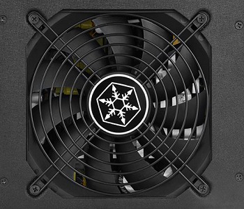

За охлаждение элементов преобразователя отвечают массивные алюминиевые радиаторы, обдуваемые одиннадцатилопастным вентилятором типоразмера 135 х 25 мм.
В конструкции вертушки используется надежный гидродинамический подшипник с заявленным ресурсом на уровне 100 000 часов.
Вентилятор накрыт тонкой проволочной решеткой. Гриль грамотно закреплен «снаружи» корпуса, так что его можно легко снять без разборки устройства (и потери гарантии): это заметно облегчает чистку БП от пыли.
