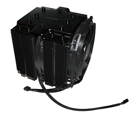

Модель Dark Rock Pro 4 обладает типичной внешностью башенного кулера с двумя радиаторами. Это одна из самых больших «башен», если не самая большая из тех, что мне доводилось видеть.
Как обычно в таких конструкциях, вентилятор крепится к радиатору с помощью стальных скоб. Но изначально установлен только один из двух пропеллеров. Это связано с тем, что второй вентилятор нужно устанавливать только после того, как кулер будет зафиксирован на материнской плате.

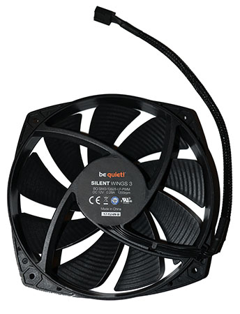

Уделим немного внимания комплектным версиям вентиляторов.
В Dark Rock Pro 4 используются два фирменных вентилятора Silent Wings 3 PWM, которые несколько отличаются друг от друга. Один из них стандартного типоразмера – 120 x 120 x 25 мм, его крыльчатка состоит из семи черных аэродинамических лопастей.
Второй вентилятор устанавливается во внутреннем пространстве кулера, оснащен крыльчаткой из девяти лопастей и может удивить нестандартными габаритами – 135 х 135 х 22 мм. Отметим, что крепления покрыты резиновыми накладками, назначение которых – препятствовать передаче вибраций от вентилятора.
Согласно маркировке, максимальный ток составляет 0.28 А, максимальная потребляемая мощность при 12 В – 3.36 Вт. По спецификациям производителя максимальная скорость вращения крыльчаток достигает 1500 оборотов в минуту. Уровень шума при 50%, 75% и 100% оборотов составляет 12.8, 17.9 и 24.3 дБ соответственно, что весьма скромно. Заявленный ресурс моделей – 300 000 часов.

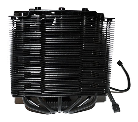

Теперь рассмотрим теплорассеиватель.
В конструкции радиатора используются семь тепловых трубок диаметром 6 мм. На них нанизано 42 тонких алюминиевых пластины. Расстояние между ребрами составляет около 2 мм. Внешние габариты радиатора (без вентилятора) – 163 х 136 x 120 мм.

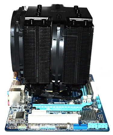

Как уже упоминалось, радиатор состоит из двух независимых частей, между которыми устанавливается второй вентилятор. Предусмотрена возможность установки третьего – он не входит в комплект, но набор креплений для этого присутствует.
Размерность основания – 45 х 45 мм. Производитель утверждает, что основание покрыто керамическим материалом. Отпечаток получается достаточно ровным.

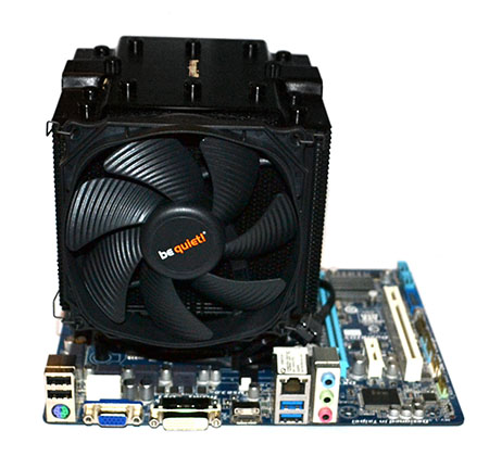

В тестовой системе использовалась материнская плата Gigabyte GA-F2A75M-HD2, предназначенная для процессоров в конструктиве FM2+. Установка на этот процессорный разъем происходит достаточно просто.

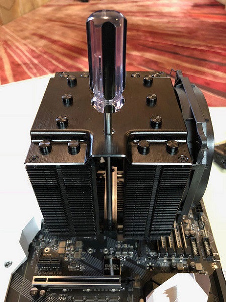

При установке используется стандартная крепежная пластина AMD, на которую с лицевой стороны платы устанавливаются пластиковые втулки. На них в свою очередь с помощью четырех винтиков крепятся две крепежные планки. Далее с основания радиатора снимается защитная пленка, на процессор тонким слоем наносится термопаста, в качестве которой применялась традиционная Gelid GC-Extreme.
Затем система охлаждения устанавливается на процессор и фиксируется затягиванием двух винтов через крепежную планку. Ничего необычного здесь нет – аналогичное крепление используется во многих башенных системах охлаждения.
Что касается совместимости, то новинку be quiet! гарантированно можно установить на любую системную плату с подходящим процессорным разъемом Intel и AMD: LGA 20XX, LGA 1366, LGA 115X и AM4, AM3+, AM3, AM2+, AM2, FM2+, FM2, FM1.
Высота конструкции (от поверхности текстолита материнской платы до верхней точки рамки вентилятора) составляет около 170 мм.
Штатные вентиляторы подключаются через комплектный разветвитель к четырехконтактному PWM-разъему материнской платы.
