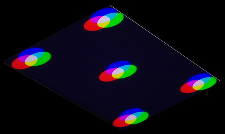

Диагональные наклоны матрицы IPS традиционно «не любят»: падает контрастность и появляется заметная паразитная засветка, меняющая оттенки в зависимости от угла поворота, а также во многих случаях наступает инверсия цветов. У нашего героя эти эффекты тоже есть, но выражены умеренно и заметны только при повороте под большими углами, редко применимыми в реальной жизни:

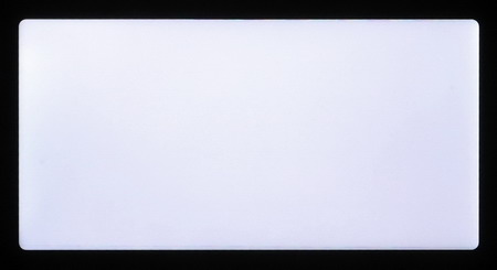

Тест на равномерность белого поля пройден хорошо:

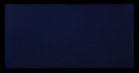

Тест на равномерность черного поля пройден тоже хорошо:

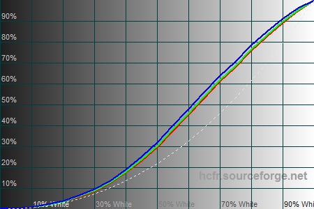

Посмотрим на гамма-кривые:
Гамма-кривая своей формой весьма удивила. Результатом может быть то, что на изображениях будут слишком выражены градации яркости в средней области и «приглушены» в области высокой яркости.

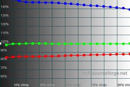

Идем дальше. График по цветовым каналам:
Тут тоже не все благополучно. Синий цвет - капитально завышен. Впрочем, эта проблема с синим цветом часто встречается у китайских производителей.

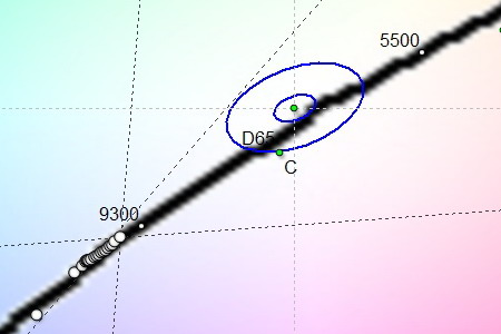

В картине замера серого клина точки вышли за пределы большого синего овала, обозначающего границу DeltaE<10:
Паразитные оттенки будут присутствовать, сдвигая палитру все туда же – в сторону «холодных» оттенков.

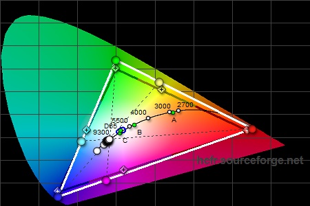

Следующая картина - цветовой охват:
Но зато хотя бы цветовой охват не слишком далеко ушел от стандарта sRGB.

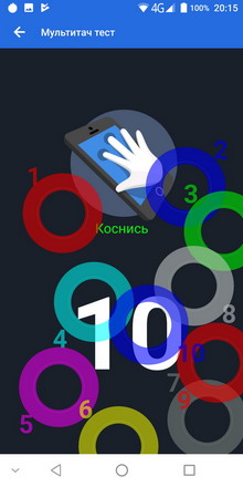

Тачскрин различает полноценные 10 одновременных касаний. Что касается отзывчивости тачскрина, то она на хорошем беспроблемном уровне.
