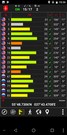

В тестируемом смартфоне заявлена поддержка двух систем навигации - американской GPS и отечественной ГЛОНАСС. Так оно и оказалось на самом деле:
При «холодном» включении навигации старт на открытом месте занял около 2-х минут (нормальный результат). «Горячие» старты получились в пределах нескольких секунд (как это и должно быть).

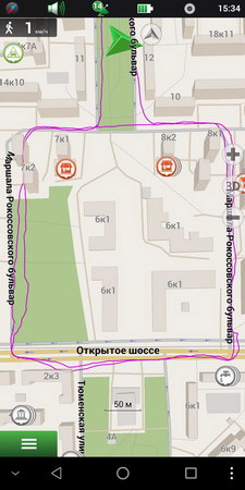

Пробная запись трека в городских условиях подтвердила хорошее качество навигации. Я проехал два круга вокруг ближайшего квартала, и вот что получилось.

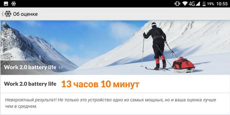

Результат – хороший, но все-таки пройдемся еще несколькими тестами. И вот – результаты:
автономной работы |
| 3DMark тест (смешанная нагрузка) |
| Проигрывание фильма |
| Чтение книги |

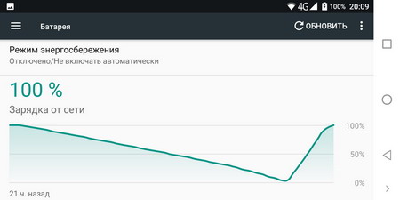

График разряда и последующего заряда аккумулятора – ровный и вполне соответствует «каноническому виду». Вот так он выглядел в процессе теста на длительность просмотра фильмов:
Итог теста автономности. Тестируемый смартфон имеет уровень автономности, который можно назвать отличным. В данном случае эта задача решена наиболее простым и дешевым способом – установкой емкого аккумулятора. Поэтому и «расплата» за это тоже очевидна – увеличенный вес устройства.
