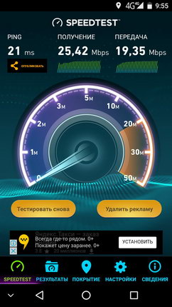

Связь ближнего поля NFC, к сожалению, отсутствует; как это почему-то принято у китайских моделей смартфонов бюджетного и среднего класса. Связь 4G в реальном режиме работает нормально:
Только что приведенный скриншот следует рассматривать лишь как подтверждение работы нашего устройства на связи 4G, а не как конкретное значение скорости; поскольку оно слишком сильно зависит от внешних условий.

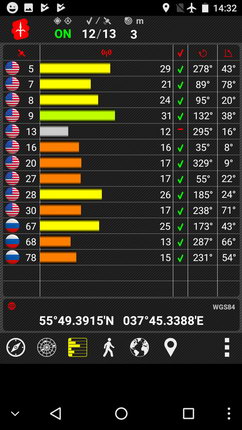

В тестируемом смартфоне заявлена поддержка двух систем навигации - американской GPS и отечественной ГЛОНАСС. Так оно и оказалось на самом деле:
При «холодном» включении навигации старт на открытом месте занял относительно долгое время, около 3-х минут; но затем спутники держал «цепко» и «видел» их много. «Горячие» старты получились в пределах нескольких секунд (как это и должно быть).

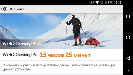

Бенчмарк PCMark 8 в тесте со смешанной нагрузкой показал значение автономности в целых 15 часов 25 минут:

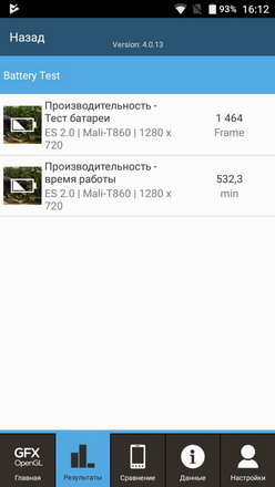

Далее - тест GFX. Он по частичному расходу аккумулятора в 3D-сцене пытается спрогнозировать время его полного разряда. Вот что он напрогнозировал:

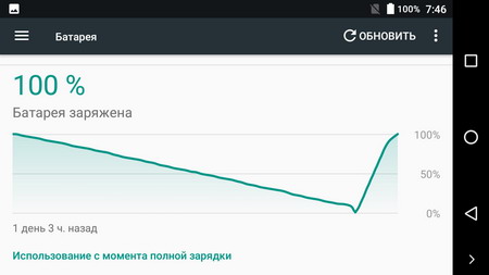

График разряда и последующего заряда аккумулятора – ровный и близок к «каноническому виду». Вот так он выглядел в процессе теста на длительность просмотра фильмов:
Зарядка смартфона заняла около 2.5 часов. Для смартфона со стандартной емкостью аккумулятора это было бы нормально; но для аккумулятора в 8000 мАч это – доказательство успешной работы «быстрой зарядки».
