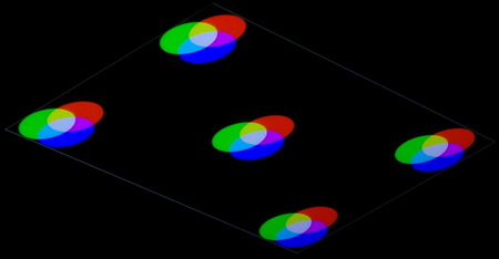

На всякий случай была сделана микрофотография экрана, поскольку часто встречаются экраны AMOLED с технологией PenTile, когда количество субпикселей разного цвета может быть различным:
В нашем случае матрица – «честная», всех субпикселей – поровну, хотя расположение синих и отличается от красных и зеленых.

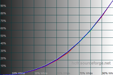

Посмотрим на гамма-кривые:
Гамма-кривая оказалась очень близка к нормативной.

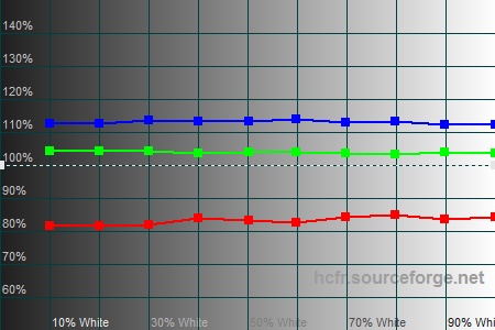

Идем дальше. График по цветовым каналам:
Кривая красного цвета ощутимо занижена.

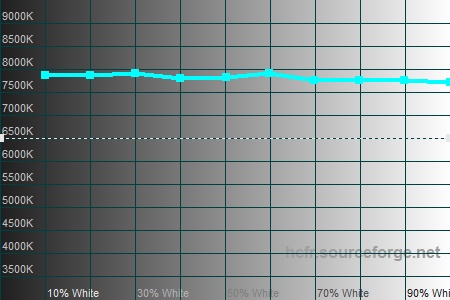

Далее - график цветовой температуры:
Цветовая температура на большей части графика – на уровне около 7500K – 8000K при норме в 6500K, что придает изображению небольшой «прохладный оттенок». Поправить это можно в настройках экрана (там предусмотрена регулировка цветовой температуры в утилите MiraVision).

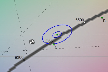

В картине замера серого клина точки вышли за пределы большого синего овала, обозначающего границу DeltaE<10, хотя и не слишком далеко от нее:
Паразитные оттенки будут присутствовать, но в небольших дозах.

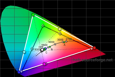

Следующая картина - цветовой охват:
Цветовой охват получился «классическим» для дисплеев AMOLED – значительно шире стандарта sRGB. Это приводит к чрезмерно выраженным цветам на изображениях, временами на грани «ядовитых» цветов. Мораль: в данном случае шире – не значит лучше.

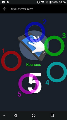

Тачскрин различает 5 одновременных касаний. Что же касается отзывчивости тачскрина, то она – на хорошем беспроблемном уровне.
