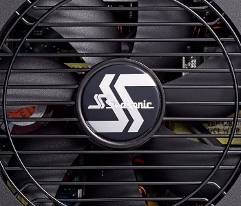

На тыльной стороне корпуса размещен переключатель режимов работы необычной «гибридной» системы охлаждения. По умолчанию СО работает в полупассивном варианте: вентилятор запускается только когда нагрузка достигает 30% от максимальной мощности БП (это данные производителя, в хорде тестов был получен другой результат, о чем мы подробно расскажем ниже). Если нажать кнопку, крыльчатка будет вращаться постоянно, обеспечивая лучшее охлаждение в режимах с минимальной нагрузкой
Модели линейки Focus Plus Platinum снабжаются семилопастным вентилятором HA1225H12F-Z. Такая вертушка уже знакома нам по другим БП Seasonic старших серий.
Это очень удачная модель, которая обеспечивает высокие характеристики в широком диапазоне оборотов (~500-2200 об/мин), отличается умеренным энергопотреблением (до 7 Вт при максимальной скорости вращения) и высоким ресурсом. В конструкции используется надежный и тихий гидродинамический подшипник, заявленное время наработки на отказ – 100.000 часов.
