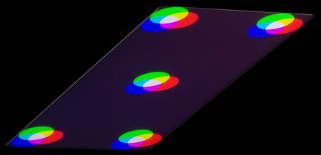

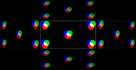

Взглянем для начала на пять классических ракурсов:
Картина получилась характерной для экранов по технологии IPS. То есть, при поворотах строго по перпендикулярным направлениям вправо-влево и вверх-вниз на 45 градусов паразитные оттенки почти не появляются, контрастность падает не сильно, а вот яркость уменьшается заметно. При поворотах на 45 градусов по горизонтали яркость уменьшается примерно в 1.6 раза, и в 2.1 раза – при повороте по вертикали.
Эти результаты позитивны, т.к. кино вдвоем можно будет посмотреть без проблем.
Диагональные наклоны матрицы IPS традиционно «не любят»: падает контрастность и появляется заметная паразитная засветка, меняющая оттенки в зависимости от угла поворота. У нашего героя эти эффекты тоже есть:

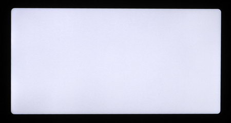

Тест на равномерность белого поля пройден очень хорошо:
Обратите внимание, что на фотографиях углы дисплея скругленные, а на скриншотах далее в обзоре будут прямоугольные. То есть, это скругление декоративное, и при отказе от него полезная площадь экрана выросла бы еще на 0.1%. :)

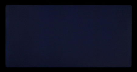

Тест на равномерность черного поля пройден тоже очень хорошо:

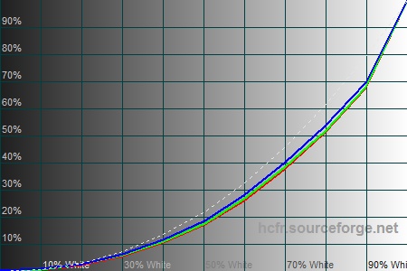

Посмотрим на гамма-кривые:
Гамма-кривые получились с отклонением от стандарта. Правда, этот эффект здесь не настолько сильно выражен, чтобы можно было его заметить (градации яркости различаются хорошо).

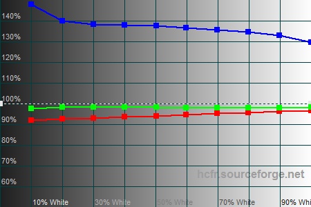

Идем дальше. График по цветовым каналам:
Графики по цветовым каналам красного и зеленого получились неплохими, но все испортил график синего, которого тут явно с избытком. Такое часто встречается в чистокровно-китайских устройствах.

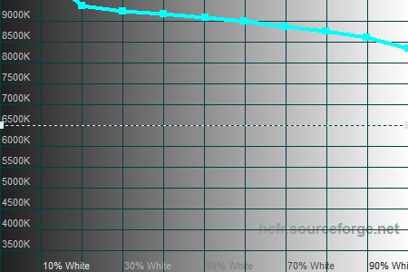

Слишком много синего цвета делает картинку слишком «холодной», что и демонстрирует завышенный график цветовой температуры:
Цветовая температура повсеместно выше нормы, в результате чего «прохладные» оттенки изображения заметны даже «невооруженным глазом», хотя эта проблема и не приобретает критического масштаба.

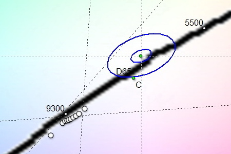

Как следствие, картина замера по точкам серого клина тоже не идеальна:
Точки серого клина заметно «вылетели» за пределы большого синего овала, обозначающего границу DeltaE<10. Паразитные оттенки будут присутствовать, к сожалению.

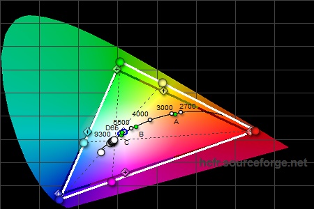

Следующая картина - цветовой охват:
Картина цветового охвата оказалась немного шире стандартного пространства sRGB, но величина отклонения не критична, перенасыщенность цветов заметить трудно.

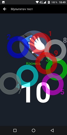

Тачскрин различает десять одновременных касаний. Такое количество касаний нормально для экрана таких размеров.
Что же касается отзывчивости тачскрина, то она на очень хорошем уровне. Олеофобное покрытие имеется и «работает» хорошо.
