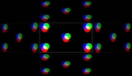

Взглянем для начала на пять классических ракурсов:
Картина получилась характерной для экранов по технологии IPS. То есть, при поворотах строго по перпендикулярным направлениям вправо-влево и вверх-вниз паразитные оттенки почти не появляются, контрастность падает не сильно, а вот яркость уменьшается заметно.
При поворотах устройства на 45 градусов яркость упала в 2 раза. Это многовато, но терпимо. Классическую задачу - один фильм посмотреть вдвоем – выполнить можно, особенно, если теснее прижаться друг к другу. В общем, молодежь, плодитесь и размножайтесь! Да простит меня администрация портала за это лирическое отступление в обзоре. :)

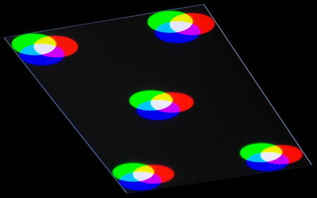

Диагональные наклоны матрицы IPS традиционно «не любят»: падает контрастность и появляется заметная паразитная засветка, меняющая оттенки в зависимости от угла поворота; а также во многих случаях наступает инверсия цветов. У нашего героя эти эффекты тоже есть, но выражены умеренно и заметны только при повороте под большими углами, редко применимыми в реальной жизни:

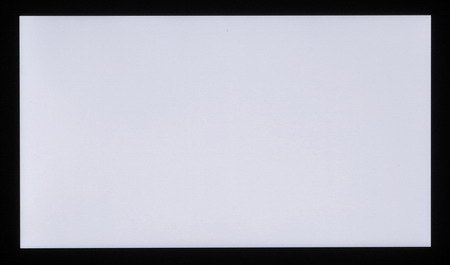

Тест на равномерность белого поля пройден хорошо:

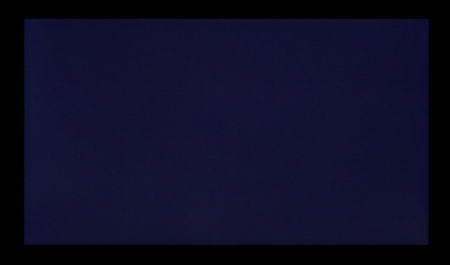

Тест на равномерность черного поля пройден хорошо, имеющиеся неравномерности очень небольшие и на реальных изображениях абсолютно не заметны:

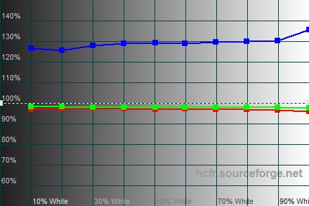

Идем дальше. График по цветовым каналам:
Как всегда, многовато синего.

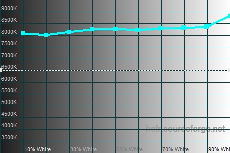

Далее - график цветовой температуры:
Цветовая температура на большей части графика на уровне около 8000-8500K при норме в 6500K, что придает изображению «прохладный» оттенок.

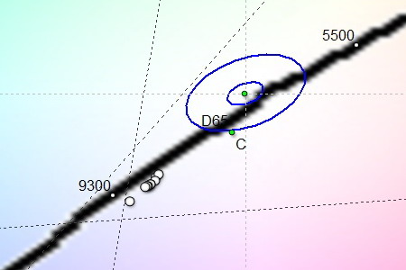

В следующей картине (замер серого клина) точки вышли за пределы большого синего овала, обозначающего границу DeltaE<10:
Паразитные оттенки в небольших количествах будут присутствовать.

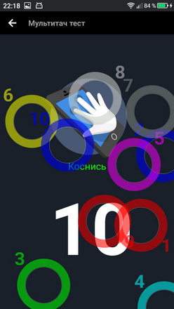

Тачскрин различает 10 одновременных касаний (что даже многовато для такого размера экрана, но хуже от этого точно не будет). Что касается отзывчивости тачскрина, то она на хорошем беспроблемном уровне.
